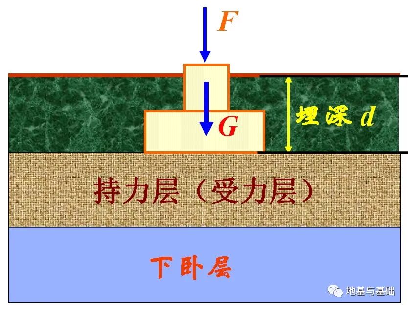

直接支承基础的土层称为持力层,其下的各土层称为下卧层。基础埋置深度(简称埋深)是指基础底面至天然地面的距离。选择基础埋深就是选择合适的持力层,使之满足承载力要求。
为了保证基础安全,同时减少基础的尺寸,要尽量把基础放在良好的土层上。但是基础埋置过深不仅施工不方便,并且提 高基础的造价,因此,应该根据实际情况选择一个合理的埋置深度。在保证安全可靠的前提下,尽量浅埋。

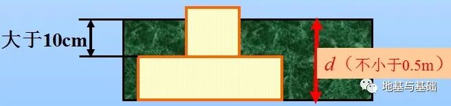

某些建筑物自身需要具备一定的使用功能或宜采用何种基础形式,这些要求常成为基础埋置深度选择的先决条件。如在设置电梯处,自地面向下需要至少1.4m的电梯缓冲坑,电梯井处基础埋深应满足这一要求。同时,基础顶面应低于设计地面0.1m以上,以避免基础外露,遭受外界的破坏。

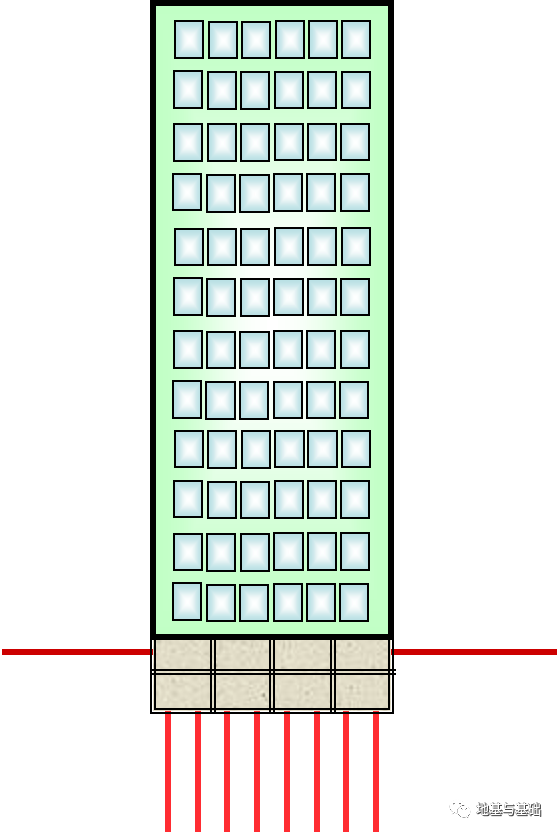

如对高层建筑基础的筏形基础和箱形基础的埋置深度,在抗震设防区,除岩石地基外,采用天然地基上的筏形基础和箱形基础的埋置深度,不宜小于建筑物高度的1/15;采用桩箱或桩筏基础埋置深度不宜小于建筑物高度的1/18~1/20(其中桩长不计在埋置深度内)。

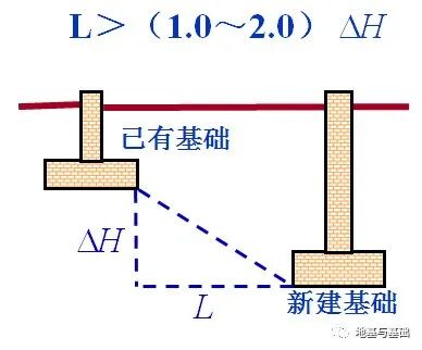

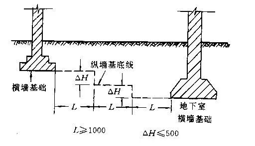

当存在相邻建筑物时,新建建筑物的基础埋深不宜大于原有建筑物基础。当埋深大于原有建筑物基础时,为保证相邻建筑物的安全和正常使用,两基础间应保持一定净距,其数值应根据原有建筑物荷载大小、基础形式和土质情况确定,一般不宜小于基础相邻高差的1~2倍。当不能满足这一要求时,应采取措施。如分段施工,设临时加固支撑、打板桩、打地下连续墙等施工措施,或加固原有建筑物地基。
地基如果由于建筑物使用上的要求或持力层顶面倾斜时,同一建筑物基础可采用不同的埋深,应将基础作成台阶形。逐步由浅过渡到深,台阶高度和宽度
L之比为l/2。

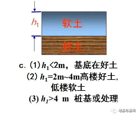

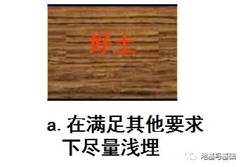

然而土质的好坏是相对的。对于中小型建筑物,可把处于坚硬、硬塑或可塑状态的粘性土层,密实或中密状恋的砂土层和碎石土层,以及属于低、中压缩性的其他土层视作良好土层。而把处于软塑、流塑状态的粘性土层,处于松散状态的砂土层、未经处理的填土和其他高压缩性土层视作软弱土层。地基因土层好坏不同,大体上可以分成下列5种典型的情况:
a)地基内部都是良好土层。土质对基础埋深影响不大,埋深由其他因素确定。

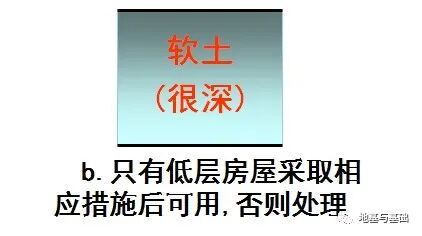

b)地基内都是软土,压缩性高,承载力很小,一般不采用天然地基上的浅基础。
(c)上部为软弱土层而下部为良好土层。这时,持力层的选择取决于上部软弱土层的厚度。若软土厚度在2m以内时,基础宜埋置在下层的良好土层上。若软弱土层较厚,选择深基础、连续基础或人工处理地基等。

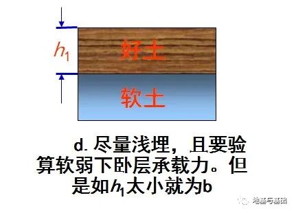

d)地基由两层土组成。上层是良好土层,下层是软弱土。这时应尽可能将基础浅埋。以减少软弱土层所受的压力。如果良好土层很薄,则也当作软土来处理。

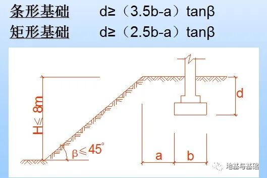

位于稳定边坡之上的拟建工程 ,要保证地基有足够的稳定性。对于坡高H≤8m,坡角β≤45°且b≤3m,a≥2.5m时,基础埋深d应符合下列条件时,可以认为已满足稳定要求:

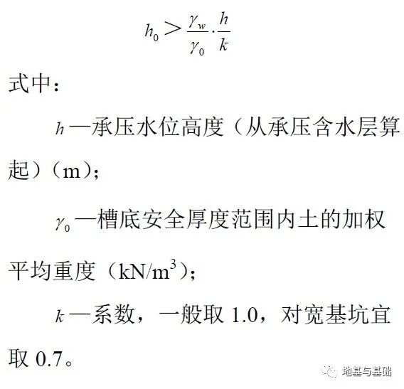

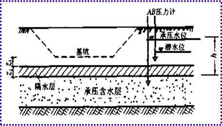

对埋藏有承压水层的地基,确定基础埋深时必须控制基坑开挖深度,防止基坑因挖土减压而隆起开裂。要校核开挖深度,承压水层以上的基底隔水层是否会因压力水的浮托作用而发生流砂破坏的危险。要求基底至承压含水层顶间保留土层厚度为:
如上式无法得到满足,则应设法降低承压水头或减小基础埋深。对于平面尺寸较大的基础,在满足上式要求时,还应有不小于1.1的安全系数。
