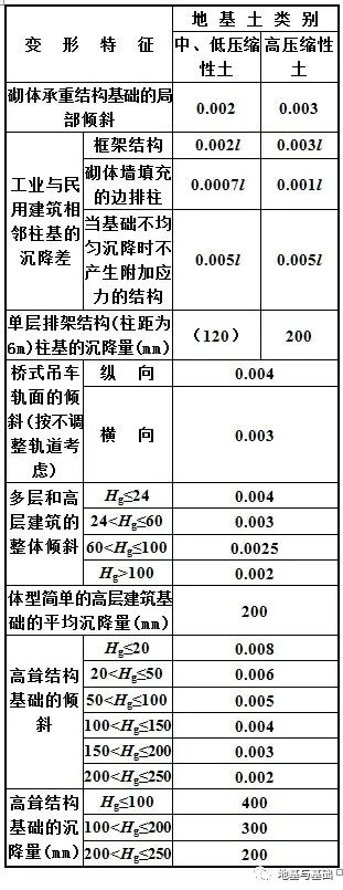

3.地基变形验算
《建筑地基基础规范》按不同建筑物的地基变形特征,要求建筑物的地基计算值,不应大于地基变形允许值,即:
   s<
式中:
s—地基变形计算值,计算时注意传至基础顶面的荷载是正常使用极限状态下荷载效应的准永久组合(不计入风荷载和地震作用);
—地基变形允许值,按 下表选用。
表 建筑物的地基变形允许值↓
注:1  本表数值为建筑物地基实际最终变形允许值;
2  有括号者仅适用于中压缩性土;
3 l为相邻柱基的中心距离(mm);Hg为自室外地面起算的建筑物高度(m);
4  倾斜指基础倾斜方向两端点的沉降差与其距离的比值;
5  局部倾斜指砌体承重结构沿纵向6~10m内基础两点的沉降差与其距离的比值。
如果建筑物均匀下沉,那么即使沉降量较大,也不会对结构本身造成损坏,但可能会影响到建筑物的正常使用,或使邻近建筑物倾斜,或导致与建筑物有联系的其他设施的损坏。
砌休承重结构对地基的不均匀沉降是很敏感的,其损坏主要是由于墙体挠曲引起局部出现斜裂缝,故砌体承重结构的地基变形由局部倾斜控制。
框架结构和单层排架结构主要由相邻柱基的沉降差使构件受剪扭曲而损坏,因此其地基变形由沉降差控制。
高耸结构和高层建筑的重心高,基础倾斜使重心侧向移动引起的偏心矩荷载,不仅使基底边缘压力增加而影响倾覆稳定性,还会产生附加弯矩,因此其地基变形应由建筑物的整体倾斜控制,必要时应控制平均沉降量。
  高层建筑横向整体倾斜允许值主要取决于人们视觉的敏感程度,倾斜值到达明显可见的程度时大致为1/250(0.004),而结构损坏则大致当倾斜达到l/150时开始。
  在必要情况下,需要分别预估建筑物在施工期间和使用期间的地基变形值,以便预留建筑物有关部分之间的净空,选择连接方法和施工顺序。
