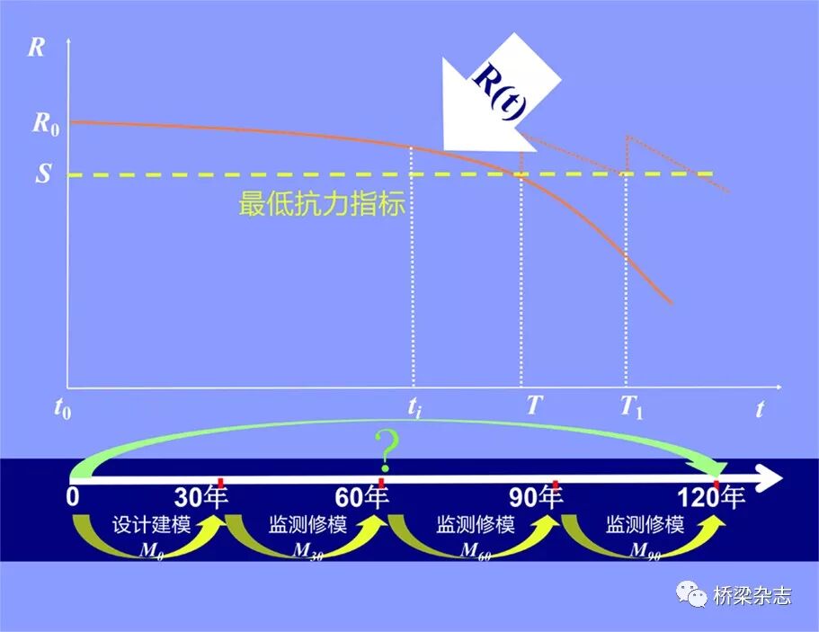

结构寿命是结构安全性降低到最低要求、也即是结构“构件抗力”衰减或退化到等于极值“荷载效应”的持续时间。如图1所示,结构抗力R(t)随时间衰减、衰减达到极值荷载效应S要求的最低水平的持续时间,就是结构寿命或设计试用期T,即T=(t|R(t)=S)。
图1 结构安全与寿命关系及分段评定与预测模型
在任意时刻ti评定和预测可以得到结构剩余寿命,即Tr=T-ti。在结构寿命终止时刻T经维修加固提高结构抗力、继续服役到抗力R(t)随时间衰减再次达到最低水平要求的持续时间,称为第一次维修后的剩余寿命,即Tr1=T-T1。因此,结构寿命和安全是相互关联的。

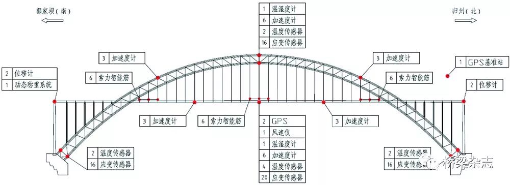

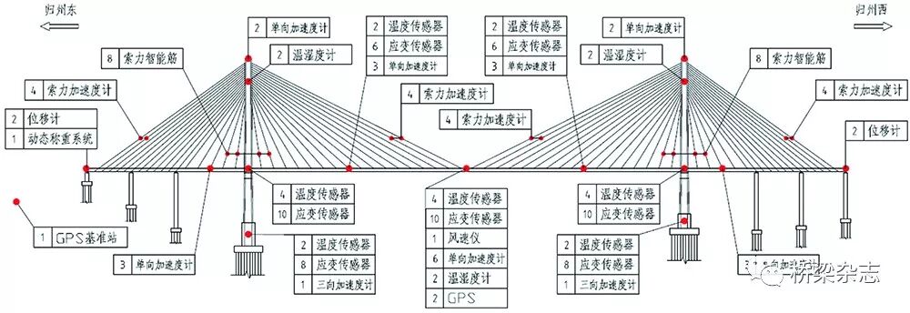

图2 某高速公路段交通基础设施集群全寿命监测

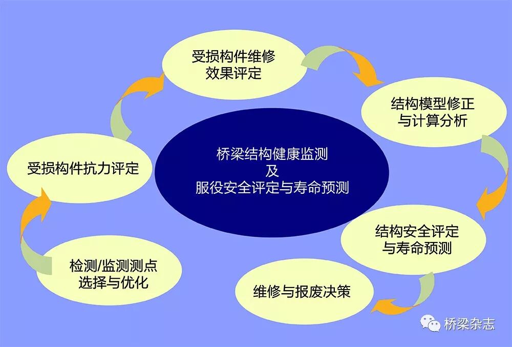

集成系统包括传感器网络、数据采集与传输、局域和广域网络、数据分析与建模,以及结构损伤推断与识别、结构计算模型修正、服役安全评定与寿命预测、乃至维修决策等软硬件集成及其模块化与标准化,部分如图3所示。
图3 桥梁结构健康监测、服役安全评定与寿命预测

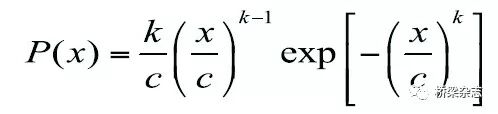

例如,根据某桥梁疲劳统计风速谱建模和风致损伤进行分析,由结构健康监测一年风速监测数据确定,有风时间 Tw(单位为s),比方说,风速大于3m/s的时间。按照我国标准得到了一年风速(大于有风标准的风速)全部每10分钟平均风速样本集,统计确定年风速概率分布符合威布尔分布——
其中统计参数c=1.2,k=4.8。利用结构健康监测多个年份的风速监测数据,进行年风速概率分布统计分析,还可进一步修正上述模型参数。假定或利用实际监测数据统计确定平均风速对应的脉动风速均符合Davanport随机过程功率谱。这样,以上三者一起构成了该桥梁疲劳风速谱。利用该疲劳风速谱,可以进一步计算分析或预测该桥梁结构年或若干年的风致疲劳损伤。具体步骤如下:
首先,计算确定某等级或任意平均风速x对应的脉动风速下的疲劳损伤:D(x)=Σni/Ni。其中ni和Ni分别是在该风速等级下等级i应力水平循环圈数和极限允许圈数。这就是材料试验发展的Miner损伤机制的应用。
其次,计算确定风致年(1年)疲劳累积损伤:DY= ΣD(x)p(x)Δx Tw/TY。其中p(x)是平均风速x对应的概率值;Δx是某等级平均风速x对应的等级区间,如[3,5](m/s);时间 TY是1年的总时间(单位为s)。
最后,计算确定风致M年(如5年)的总疲劳累积损伤:DM=MDY

上述结构健康监测及服役安全评定与寿命预测可概述为图3所示的理论、方法和技术框架与系统,其中维修报废决策也同时需要结构性能退化速率、服役安全状况和寿命长短的评定和预测结果,以及其他功能和社会经济的约束,决策是否值得维修或报废。
