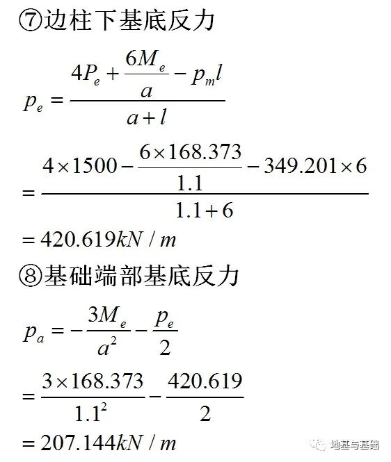

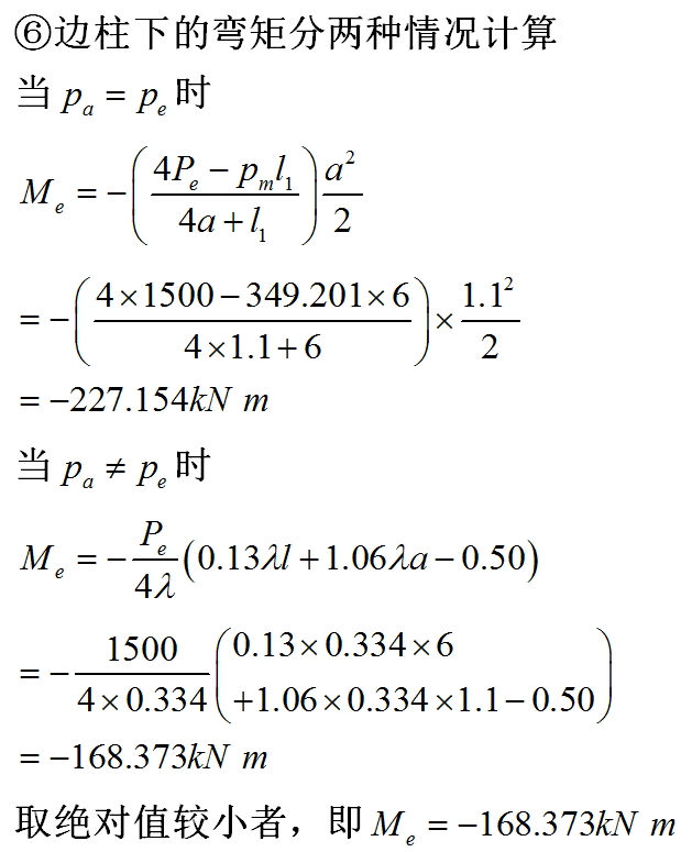

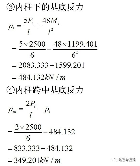

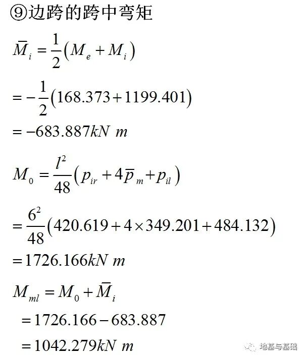

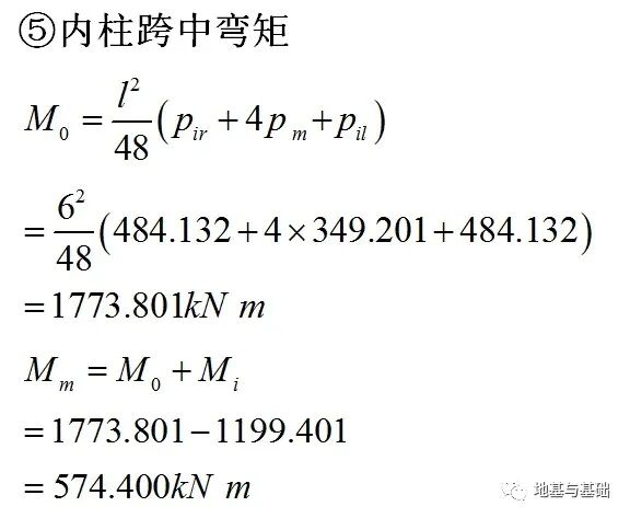

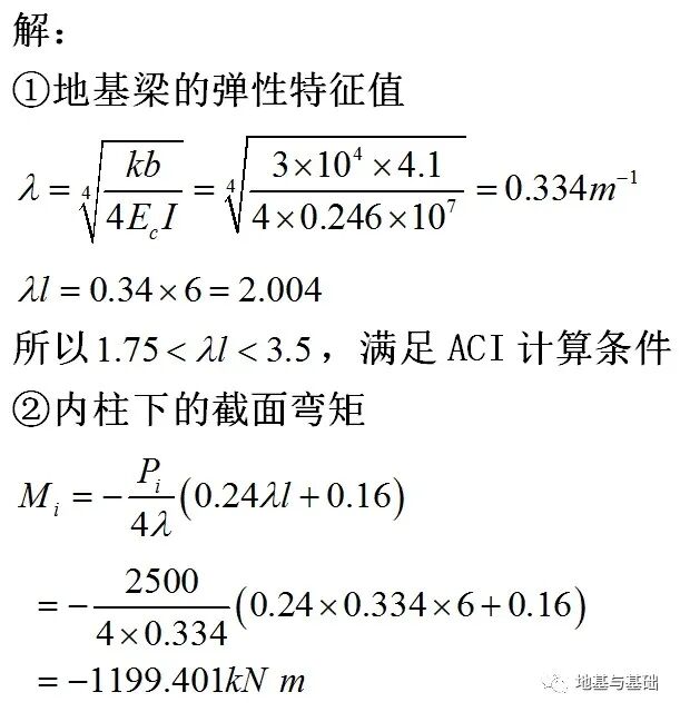

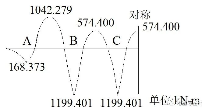

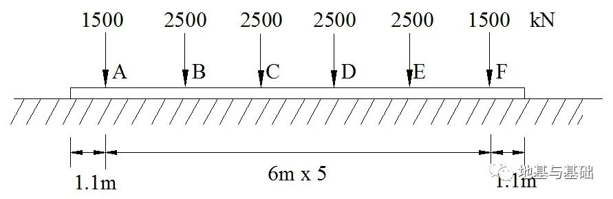

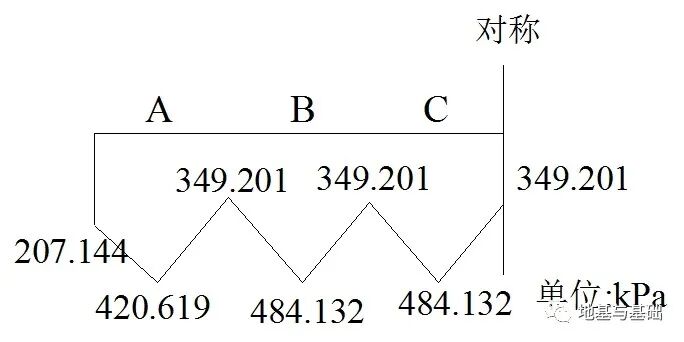

如图所示条形基础,基础梁抗弯刚度EI=0.246×107kN·m2,基床系数k=3×104kN/m3,基础宽度b=4.1m,柱距L=6m,基础外伸长度a=1.1m,内柱受集中力2500kN,外柱受集中力1500kN,用ACI法求基础梁基底反力和弯矩,并画出基底反力图和弯矩图。
↑算例示意图
↑基础梁下的基底反力
↑基础梁弯矩
