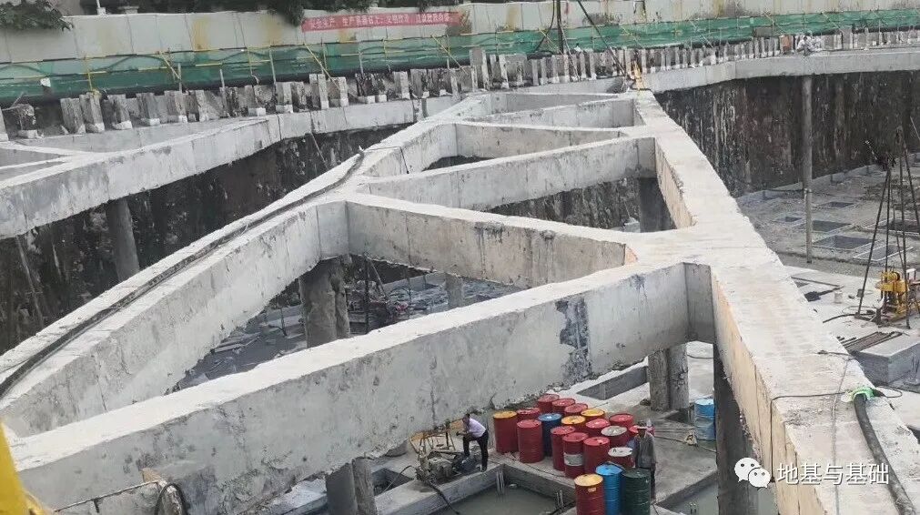

(1)混凝土支撑的构造要求
①混凝土强度等级不应低于C25。
②支撑构件高度不宜小于竖向平面内计算长度的1/20;腰梁水平尺寸不宜小于其水平方向跨度的1/10,竖向尺寸不宜小于支撑的截面高度。
③支撑构件的纵向钢筋直径不宜小于16mm,沿截面周边的间距不宜大于200mm,箍筋直径不宜小于8mm,间距不宜大于250mm。

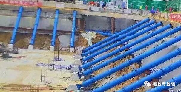

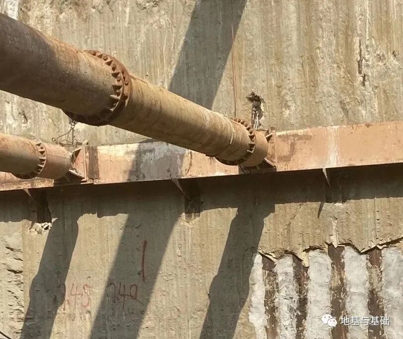

(2)钢支撑的构造要求
①钢支撑构件可采用钢管、型钢及组合截面。
②钢支撑受压杆件的长细比不应大于150,受拉杆件长细不应大于200。
③钢支撑连接宜采用螺栓连接,必要时可采用焊接连接。
④当水平支撑与腰梁斜交时,腰梁上应设置牛腿或采用其他能够承受剪力的连接措施。
⑤采用竖向斜撑时,腰梁和支撑基础应设置牛腿或采用其他能够承受剪力的连接措施;腰梁与挡土构件之间应采用能够承受剪力的连接措施;斜撑基础应满足竖向承载力和水平承载力的要求。

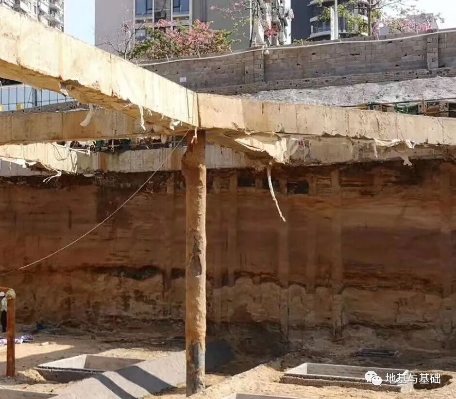

(3)立柱的构造要求
①立柱可采用钢格构柱、钢管、型钢或钢管混凝土等形式。
②当采用灌注桩作为立柱基础时,钢立柱锚入桩内的长度不宜小于立柱长边或直径的4倍。
③立柱长细比不宜大于25。
④立柱与水平支撑的连接可采用铰接。
⑤立柱穿过主体结构底板的部位,应有有效的止水措施。

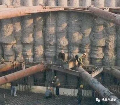

地铁深基坑支撑--活络头细部构造图
