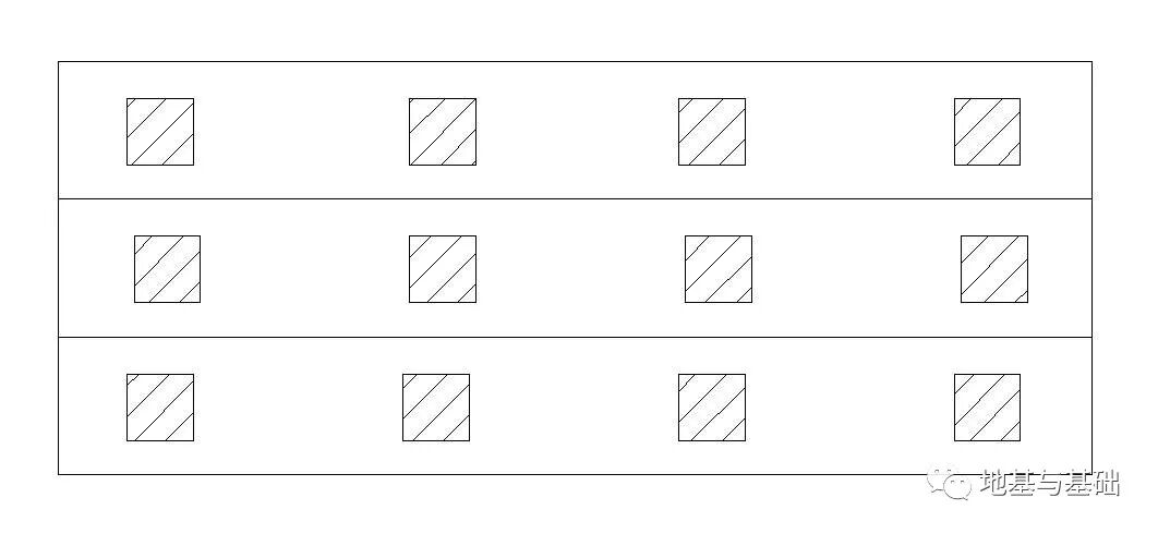

对上部荷载比较均匀或刚度比较大的结构体系,当基础平面尺寸较小、筏板厚度较大及土层较软时,可以认为基础板对地基而言是绝对刚性的,称之为刚性基础板。

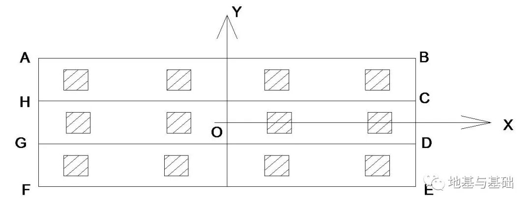

若柱网布置比较均匀,相邻柱荷载相差不大,可沿轴向、柱列向分别将基础底板划分成若干个计算板带,以相邻柱间的中心线作为板带间的界线,各自按独立的条形基础计算内力,忽略板带间剪应力的影响,计算方法可大为简化,这种方法称为刚性板条法。
 在这种计算方法中,纵向条带和横向条带都用全部柱荷载和地基反力而不考虑纵横向的分担作用。计算结果,内力偏大。

①首先求筏板的形心,作为x、y坐标系的原点。

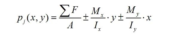

②求板底反力分布:

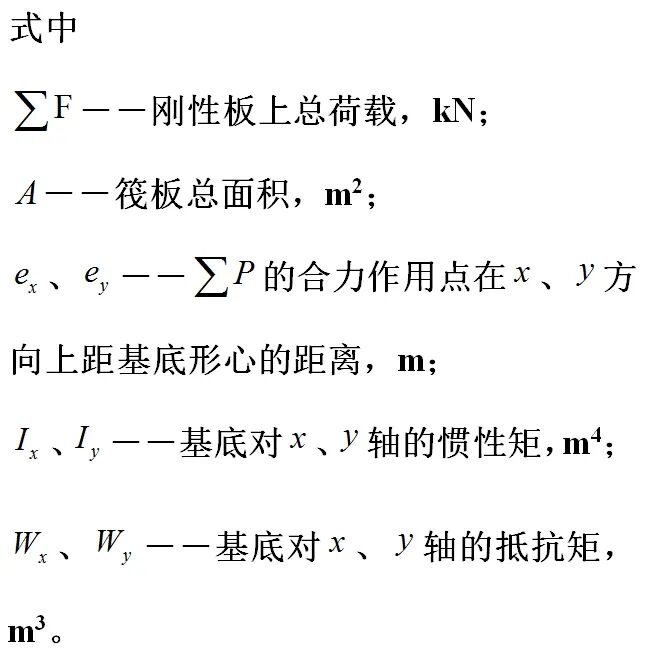

基底任一点(x,y)处的压力可按下式计算:

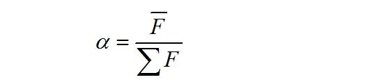

柱荷载和基底净反力都按其平均值进行修正,柱荷载的修正系数为
各柱荷载的修正值分别为
