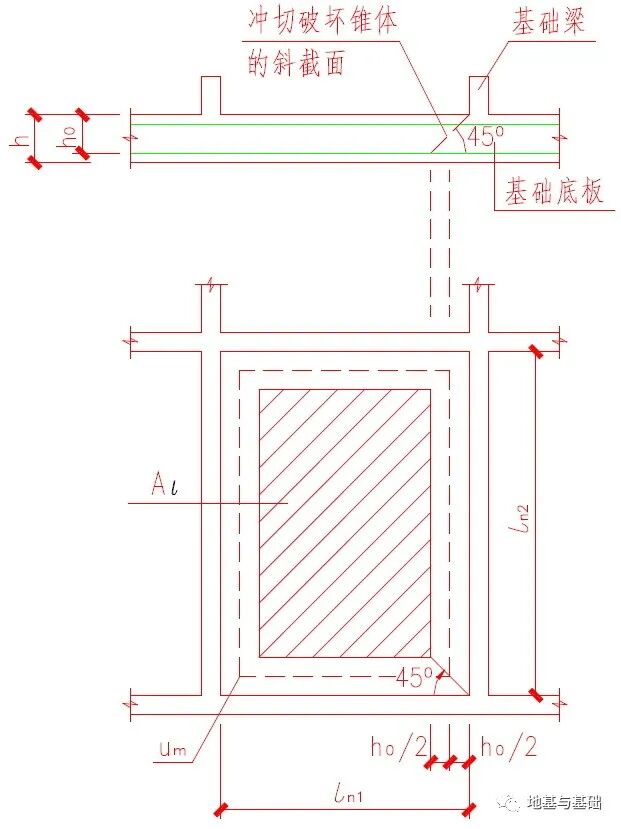

梁板式筏板基础的板厚由抗冲切强度和抗剪强度验算确定,不小于400mm,板厚与计算区段的最小跨度比不宜小于1/20。
(1)
抗冲切承载力设计
①底板受冲切承载力按下式计算
式中:
Fl ——作用在图中阴影部分面积上的地基土平均净反力设计值,kN;
βhp ——受冲切承载力截面高度影响系数,h0≤800mm时,取 βhp  =1.0,h0≥2000mm时,取 βhp  =0.9,其间按线性内插法取;
um ——距基础梁边h0/2处冲切临界截面的周长,m;
ft ——混凝土抗拉强度设计值,kPa;
h0 ——筏板基础的有效高度,m。
↑底板的冲切计算示意
②当底板区格为矩形双向板时,底板受冲切所需的厚度h0按下式计算,并且不小于400mm:
式中:
ln1、ln2 ——计算板格的短边和长边净长度,m;
pn ——扣除底板及其上填土自重后,相应于作用的基本组合时的基底平均净反力设计值,kPa。
βhp ——受冲切承载力截面高度影响系数,h0≤800mm时,取βhp=1.0,h0≥2000mm时,取βhp=0.9,其间按线性内插法取;
h0 ——筏板基础的有效高度,m。

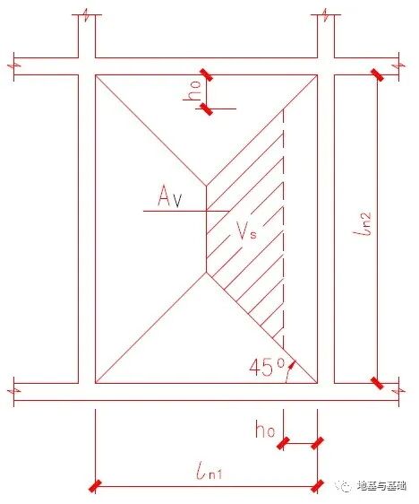

(2)抗剪切承载力设计
①梁板式筏基双向底板斜截面受剪承载力应按下式进行计算:
式中:
Vs ——距梁边缘h0处,作用在图中阴影部分面积上的地基土平均净反力设计值,kN;

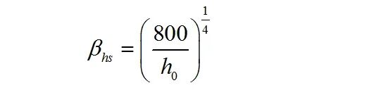

βhs ——受剪切承载力截面高度影响系数,
 当h0<800mm,取h0=800mm;
h0>2000mm,取h0=2000mm。
ln2 ——计算板格的长边净长度,m;
h0 ——筏板基础的有效高度,m。
②当底板板格为单向板时,其斜截面受剪承载力应按下式验算,其底板厚度不应小于400mm。
式中:
Vs  ——柱与基础交接处的剪力设计值,kN,图中所示的阴影面积乘以基底平均净反力;
当h0<800mm,取 h0 =800mm;
A0 ———验算截面处基础的有效截面面积,m2。
↑底板剪切计算示意图
