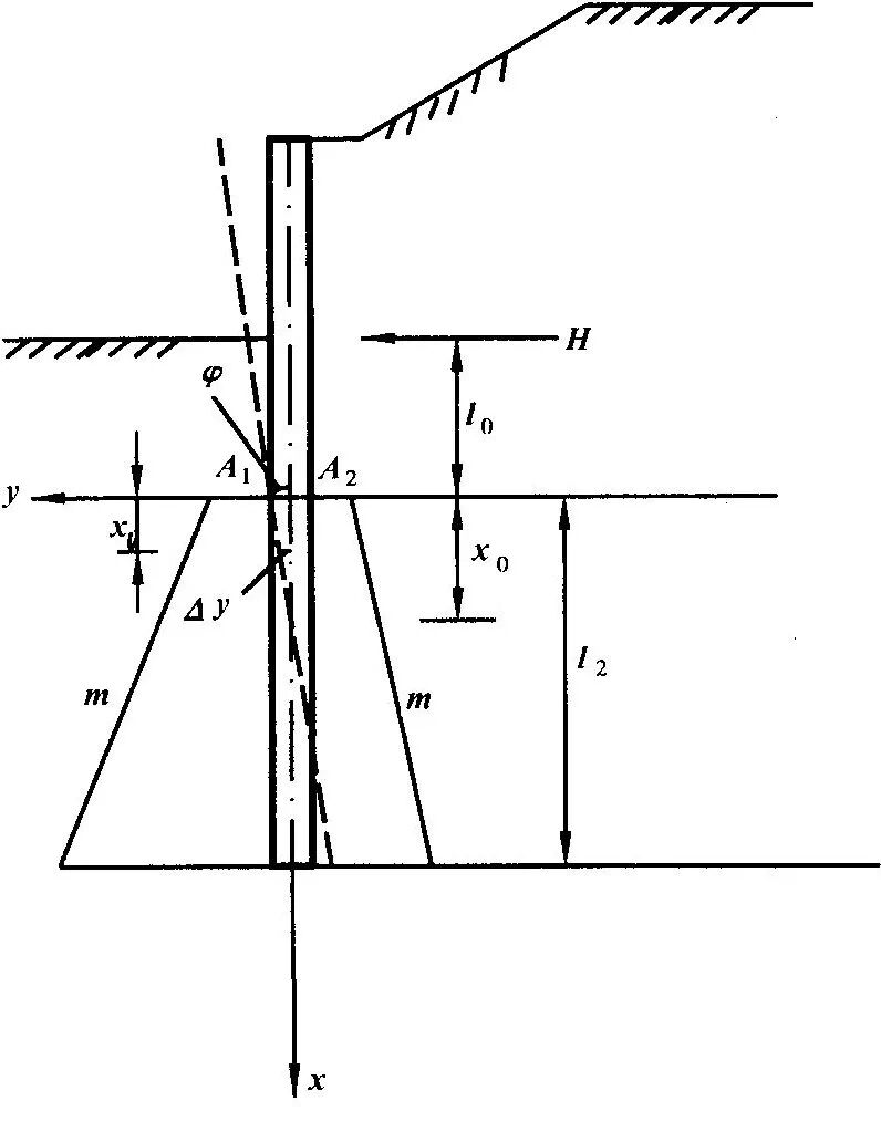

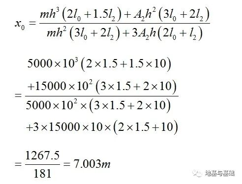

如图所示,桩底自由,假设滑面处的弹性抗力系数为Al=A2=15000kN/m3,滑面以下为同一比例系数m=5000kN/m4,初步设计取抗滑桩桩距为4m,滑面到桩底的距离为L2=10m,桩截面为方形2m×2m,采用C30混凝土,单桩受到推力H=2000kN,推力合力至滑面的距离为L0=1.5m,求桩身最大弯矩值及其位置至滑面的距离。

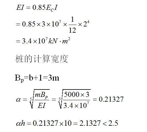

由已知条件得
该桩属刚性桩。
根据 刚性抗滑桩力学分析(点击可查看) ,

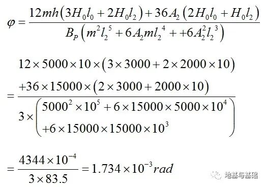

可以得到桩转动轴心距滑面的距离:
桩的转动角度:

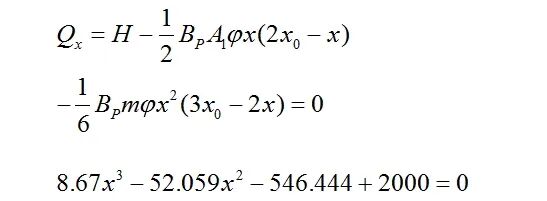

桩身弯矩最大值位置剪力为0:

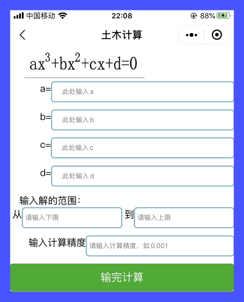

使用微信小程序“土木通”解这个三次方程,得
X=3.204m

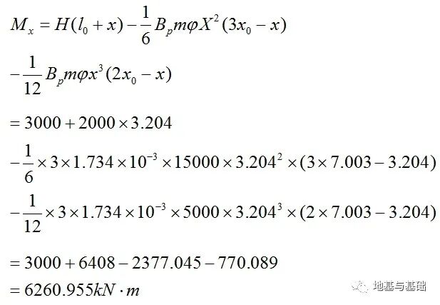

把X=3.204m、X0=7.003m代入弯矩计算式
桩身最大弯矩为6260.955kN?m,位置在滑面以下3.204m。
