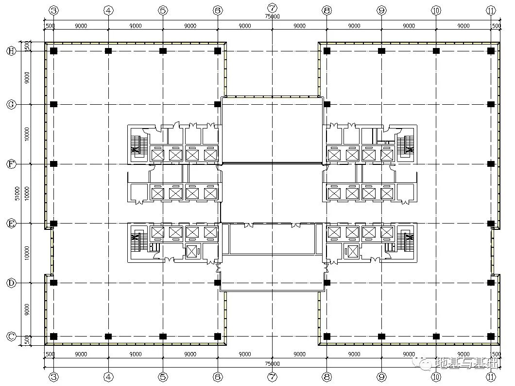

1工程概况
该办公楼由地上36层、地下七层与周围地下七层车库连成一体,主体高度156m。基础埋深26m。框架—核心筒结构。建筑标准层平面图见下图↓
↑图1 标准层平面图

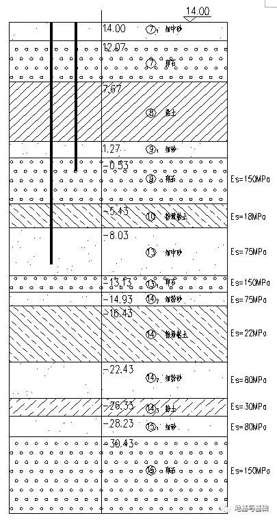

拟建场地地层柱状土如下图↓
↑图2场地地层柱状土
2桩基选型
第⑨层为卵石—圆砾,第⒀层为细—中砂,是桩基础良好持力层。采用后注浆灌注桩桩筏基础,设计桩径1000mm。
按强化核心筒桩基的竖向支承刚度、相对弱化外围框架柱桩基竖向支承刚度的总体思路,核心筒采用常规桩基,桩长25m,外围框架采用复合桩基,桩长15m。
核心筒桩端持力层选为第⒀层细—中砂,单桩承载力特征值Ra=9500kN,桩距sa=3d;外围边框架柱采用复合桩基础,荷载由桩土共同承担,单桩承载力特征值Ra=7000kN。

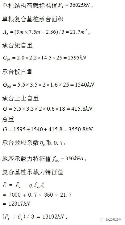

4.2 外围边框架柱
选荷载最大的框架柱进行验算,柱下布桩3根,
超出承载力6.6%。
考虑到以下二个因素,一是所验算柱为荷载最大者,这种荷载与承载力的局部差异通过上部结构和承台的共同作用得到调整;二是按变刚度调平原则,外框架桩基刚度宜适当弱化。故外框架柱桩基满足设计要求。

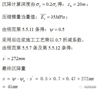

5 沉降计算

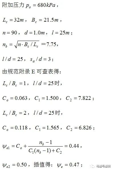

5.1 核心筒沉降计算
采用等效作用分层总和法(点击可查看)
外围框架柱桩基对核心筒桩端以下应力的影响,按规范第5.5.14条计算其对核心筒计算点桩端平面以下的应力影响,进行叠加,按单向压缩分层总和法计算核心筒沉降。

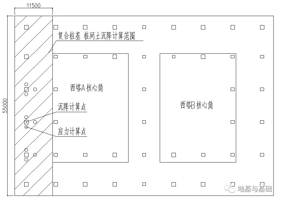

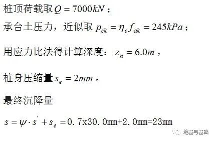

5.2 边框架复合桩基沉降计算
采用复合应力分层总和法,即按《建筑桩基技术规范》式(5.5.14-3)
计算范围见下图↓
↑图4 复合桩基沉降计算范围及计算点示意图
计算参数及结果列下表↓
注:表中z为承台底至应力计算点的竖向距离。
沉降计算荷载应考虑回弹再压缩,采用准永久荷载效应组合的总荷载为等效附加荷载;
(采用后注浆乘以0.7折减系数)。
上述沉降计算只计入相邻基桩对桩端平面以下应力的影响,也未考虑筏板整体刚度和上部结构刚度对调整差异沉降的贡献,故实际差异沉降比上述计算值要小。本文的工程数据来自《建筑桩基技术规范》,版权归原作者。本文仅供参考。
