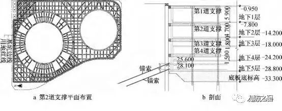

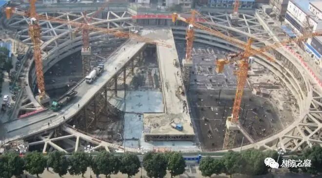

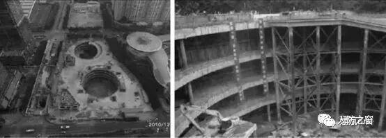

深圳平安金融中心( 简称PAFC) 主塔楼地上118 层,地下5 层,将建成为国际一流、可持续发展的、具有智慧型办公、商业、观光等综合功能的城市建筑。其总建筑面积458292㎡,占地面积18931. 0㎡,基坑面积17150㎡,槽底标高-33. 500m。基坑支护采用排桩+ 内支撑+ 锚索,支撑平面为双圆环形式,其中北侧主塔楼区为适应主楼8 根巨柱的后期结构施工,采用内套小圆环形成双环结构,如图1,2所示。
图1 支撑示意
图2 支撑实况
支撑截面最大为2200mm×1200mm,钢筋?32,?28,?25,?12,支撑梁混凝土强度等级C30、环撑为C40。钢管混凝土柱根据荷载不同选用?900,?800,?700 不等,壁厚20mm,内灌C30 混凝土。内支撑混凝土用量大( 约3 万m3) 且强度高( 强度等级为C40) 、钢筋用量大( 钢筋量约6 300t) 。
该项目地处深圳市福田中心区,由福华路、益田路、福华三路及中心二路围成。周边大型建筑物密集( 北边紧邻电信枢纽大厦、东边紧邻卓越大厦与深圳国际商会中心、西边紧邻COCOPARK) ,紧邻地铁( 北侧紧邻正在运营的地铁1 号线,东侧为正在建设中的广深港客运专线) ,环境复杂,对变形控制异常敏感。

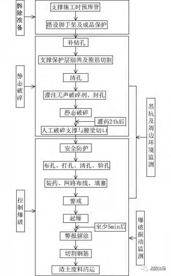

3. 1 施工工艺流程
图3 支撑拆除工艺流程

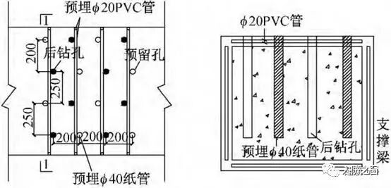

3. 2. 1 支撑施工时预埋管
无论静爆还是明爆均需要在支撑梁上开孔,灌注静态膨胀剂或者装填炸药,一般明爆孔数约为静爆孔数的50%。因支撑断面大,所需开孔数量较多,如所有孔均后期采用钻机开设,则所需时间长,大大影响拆撑进度。预埋管法可很好地解决上述问题,但预埋管较多则会削弱支撑的受力性能。因此本工程前期仅预埋50%的管,如果后续采用明爆拆除基本可满足; 如果采用静爆,则采用钻机再引另外50%的孔。
支撑施工时预埋套管分2 种: 一种是在支撑钢筋外即在混凝土保护层内预埋PVC 管,便于下一步人工剔凿保护层; 另一种是在设计孔位置预埋硬纸管,静态破碎或控制爆破时,直接清孔后装填静态膨胀剂或炸药,如图4 所示
图4 支撑预埋管示意

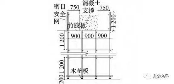

3.2.2 安全防护及成品保护
支撑下表面搭设满堂红脚手架,上侧满铺竹胶板,承接支撑自重及作为施工人员的操作平台。脚手架搭设高度随支撑至结构楼板高度而定,如图5所示。
图5 支撑拆除防护示意

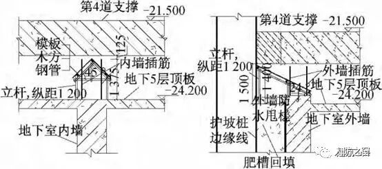

为防止地下室基坑支撑拆除过程中废渣对下层结构墙、柱插筋及外墙防水造成严重破坏,采取以下措施进行保护。
1) 对下层结构柱插筋的保护
下层结构柱能穿过上道支撑顶面先行浇筑至上层结构梁底。下层结构柱未能先行浇筑时,预留的插筋端头套上钢筋套,并将插筋缠上布胶带。
2) 对下层结构内、外墙插筋及防水保护
采用搭设钢管保护棚,扣件式钢管架上铺木方和模板,插筋对应模板位置穿孔。露出保护棚部分插筋缠上布胶带并在端头套钢筋套,如图6 所示。
图6 地下室内、外墙插筋及防水的成品保护

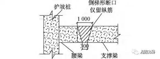

支撑梁与腰梁连接处断口截面为倒梯形,上口1m,下口0. 3m; 封板与腰梁连接处断口截面为长0. 3m 的矩形,如图7 所示。
图7 支撑梁与腰梁连接处断口截面

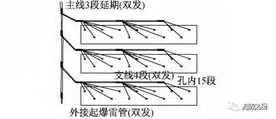

3. 2. 4. 2 装药结构及起爆网路图( 见图8)
图8 非电簇联双起爆网路
采用?32 乳化炸药装药,在装药前一天验孔,不合格炮孔予以修补或重新打孔。为防止杂散电流影响起爆网路,孔内采用高段( 12 ~ 20 段) 非电毫秒延期雷管,孔外采用低段( 2 ~ 4 段) 毫秒雷管; 为防止地震波的叠加,相邻延期时间控制在25 ~ 50ms为宜。
采用2 发非电雷管直接绑扎6 ~ 7 个炮孔形成1 个单元起爆体,腰梁绑扎3 个炮孔,捆绑时注意聚能穴方向与导爆方向反向; 孔内采用高段雷管,孔外主线采用3 段延期、支线采用4 段延期; 起爆时,采用双激发针起爆,确保起爆网路的安全。施工中采用同厂、同批次的火工品; 使用前进行外观检查,确保网路可靠起爆。
3.2.4.3 爆破拆除程序
为实现逐步卸截、合理卸载,以确保基坑自身的安全和周边建( 构) 筑物安全,拆除顺序应遵循先周边后中心的原则。为保证爆破效果,每个施工区内分多步拆除,拆除顺序为: 封板( 若有) →剔凿封板与支撑梁连接处残留混凝土→短跨方向支撑梁→剔凿短跨梁与长跨梁连接处残留混凝土→长跨方向支撑梁→腰梁→圈梁。节点爆破拆除时,采用孔内、外延期相结合的起爆网络,外圈即时起爆,内圈依次微差分段起爆,既限制每段起爆药量,保护了主要节点上的钢立柱,同时又能增强爆破效果。

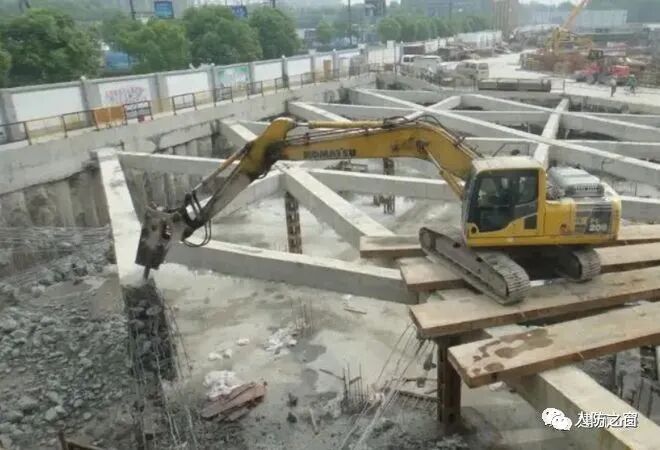

3.2.4.4 爆破实施
1) 现场安全防护在所拆支撑边缘搭设脚手架外防护,在上道撑孔洞位置设置安全防护。
2) 布孔、打孔、清孔、验孔由爆破工程技术人员技术交底,在图纸上指导钻孔人员严格按设计的孔网参数钻孔,如位置、孔间距等; 利用凿岩机在支撑梁顶部打孔,孔径38 ~ 42mm。在装药之前用空压机进行清孔并在装药前验孔。
3) 装药、网路布线、填塞按照设计的装药量装药,确保堵塞长度及质量,按照设计要求进行孔内、孔外延期。用木制炮棍将孔内的炮泥压实、填满,注意保护导爆管雷管的塑料导爆管或电雷管的脚线。
4) 警戒爆破网路连线、覆盖防护好后,爆破时,爆区基坑内一切人员撤离爆区,撤到基坑外侧,马道及楼梯口设立警戒人员,严禁无关人员靠近。
5) 起爆起爆由专人完成,待爆破负责人发出起爆命令后,将起爆网路的主线接到起爆器,按照命令充电起爆。
6) 警戒解除爆破完毕5min 后,爆破人员进入现场检查爆破情况,在确认安全后,由爆破总指挥发出解除信号,各点上的警戒人员方可解除警戒。
7) 切割钢筋爆破完成后支撑梁钢筋及连续在立柱上的钢筋进行切割。
8) 渣土废料清运人工、铲车配合塔式起重机( 或汽车式起重机) 将渣土及废料运至地面后清运出场。
物料的垂直运输能力一定程度上决定了支撑的拆除工期。在支撑拆除过程中产生大量混凝土渣土,渣土堆积高度应控制在800mm。通过人工配合小型铲车联合清除,为确保铲车在底板上行走顺畅,根据现场情况,确定铲车行走路线,并且在该路线处插筋绑扎成束后弯折。考虑拆撑阶段楼板承重较大,需保留下部2 层模板支撑架。
