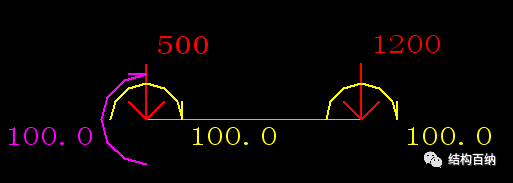

地基宽度2m,长度2m,不考虑土重和基础重
荷载序号:1  SATWE标准组合:1.00*恒+1.00*活
 梁上第1组总竖向荷载(含基础自重):1700 (kN)
  合力坐标(8239,8741) mm
 底板形心(7710,8683 ) mm
 地基梁修正后平均承载力:200kN/m*m; 底板平均反力(含基础自重):425kN/m*m
 第0块板第1组竖向荷载下(含基础自重)底板:
 最大压力:1100kN/m*m; 最小压力:-250kN/m*m
平均反力=1700/(2*2)=425
最大压力=1700/(2*2)-(500*1-1200*1-100-100)/(2*2^2/6)=1100 程序不考虑平面外方向
最小压力=1700/(2*2)+(500*1-1200*1-100-100)/(2*2^2/6)=-250 程序不考虑平面外方向

答:关于弹性地基梁显示的刚度不是EI,而是2EI,其中E=0.7×Ec。混凝土的初始弹性模量根据当时规范修订建议稿取0.7的折减。因为混凝土不开裂时取0.8-0.85,基础一般处于微裂缝状态,故取0.7.
30000*0.6*1.5^3/12*1000*2*0.7=7087500
   扭转刚度采用的不是自由扭转(材料力学),而是约束扭转,考虑了截面的约束翘曲刚度,G取0.4E。因为混凝土交叉梁系属于约束扭转,在弹性阶段其实际扭转刚度要远远大于自由扭转。
