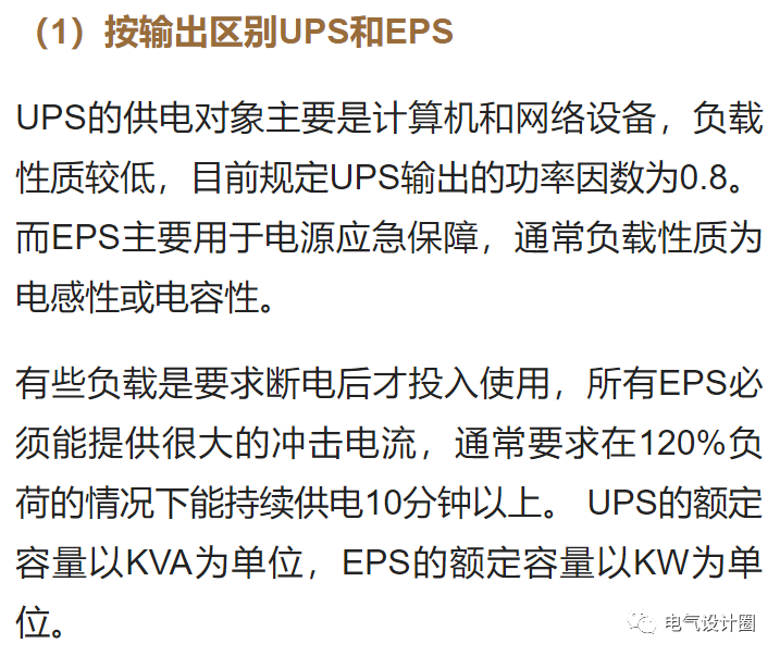

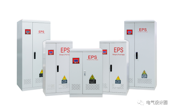

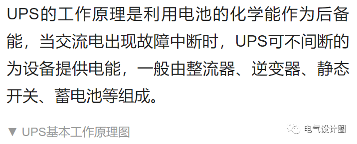

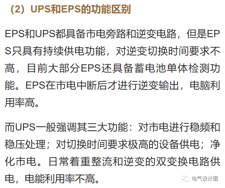

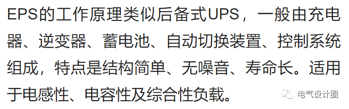

什么是UPS电源?什么是EPS电源?想必大部分电气人员都非清楚了,但是如果说到PS电源和EPS电源的区别及应用范围,可能不少电气人员都是一知半解的,甚至有一些压根不知道UPS和EPS是什么东西。我们都知道UPS电源是不间断电源的简称,其主要作用是通过蓄电池与主机相连的方式来为计算机或一些电子设备提供稳定的,并且不间断的电源供应。而EPS电源就是紧急电力供给电源的简称,通常应用于应急和事故照明当中。UPS电源和EPS电源的区别在于它们的适用的对象、供电选择方式和各组成部分的技术设计指标分配。那么UPS电源和EPS电源具体的区别及应用是什么呢?下面本文简明扼要地给大家讲一讲,看完文章,希望能给广大电气人员加深对UPS电源和EPS电源的了解。

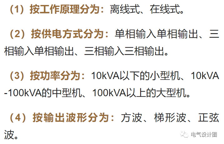

01 UPS电源的分类

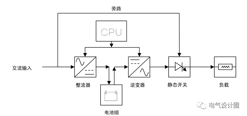

02 UPS电源的工作原理

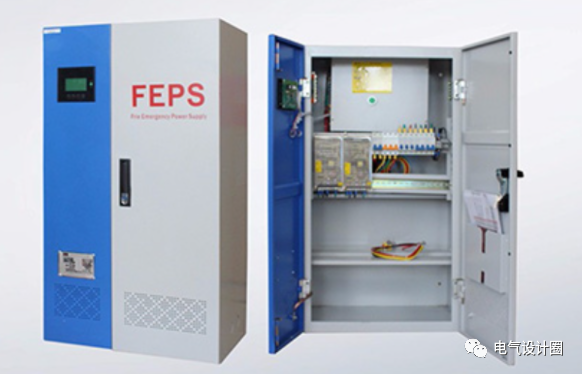

03 EPS电源的分类
04 EPS电源的工作原理
