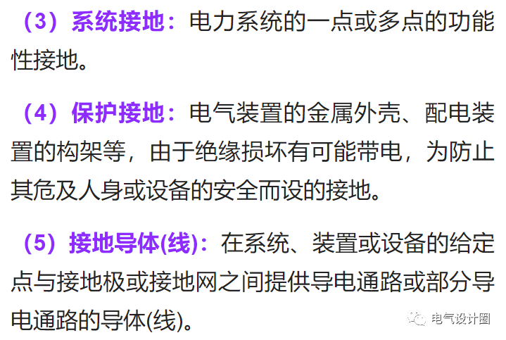

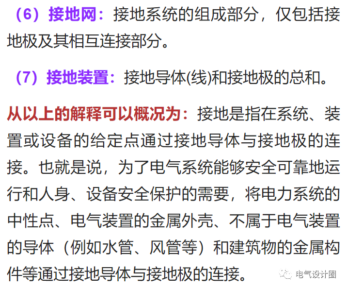

01 接地相关的术语解释

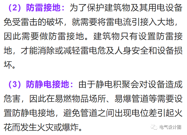

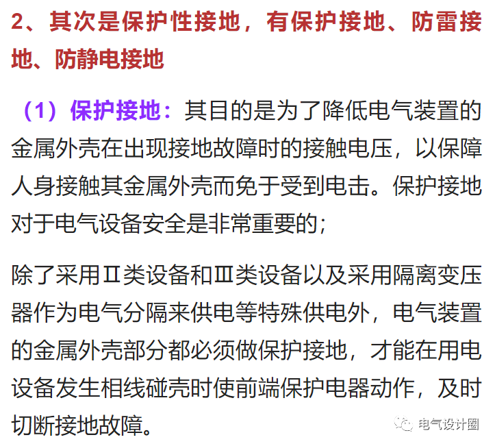

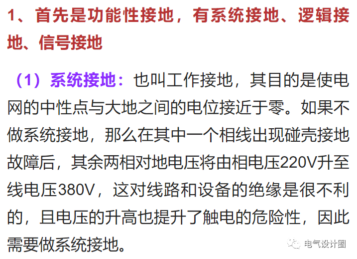

02 接地作用及接地装置的分类
