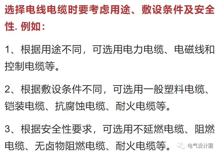

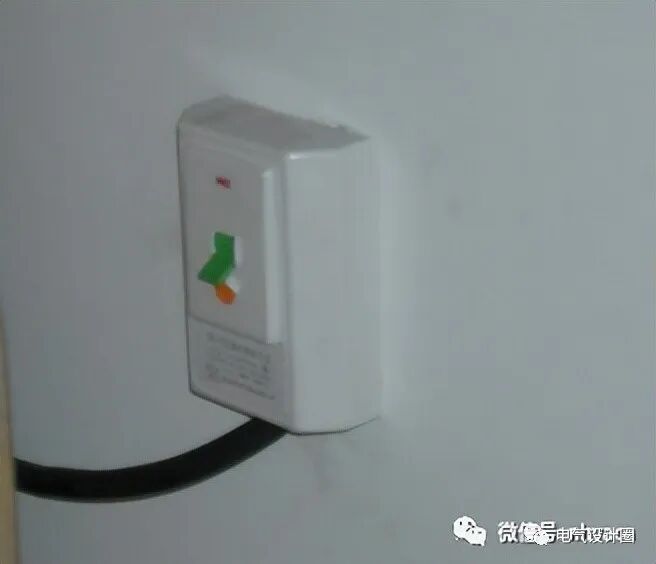

提起电流的选择及功率、电压、电流的换算,想必大部分电气设计人员都非常清楚了,但是仍然有部分电气设计人员目前还是只知其一就不知其二,甚至还有一些电气设计人员是一问三不知的。我们都知道如果导线选择过细过长,就会导致空调电机难以启动,如果导线截面过小,就会容易引起火灾。那么电缆具体应该怎么选择?功率、电压、电流又应该如何换算呢?下面本文简明扼要地给大家讲一讲。

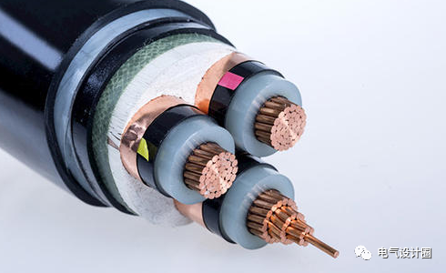

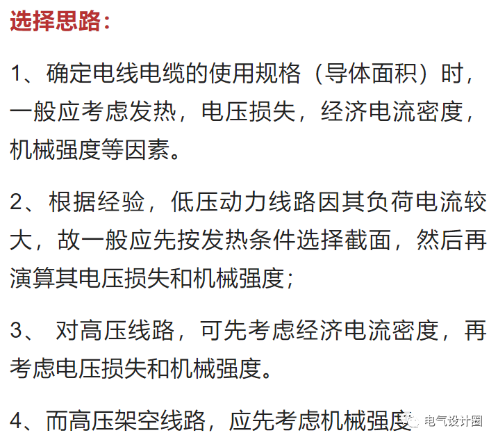

01 电缆类型选择的依据

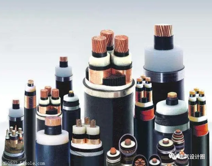

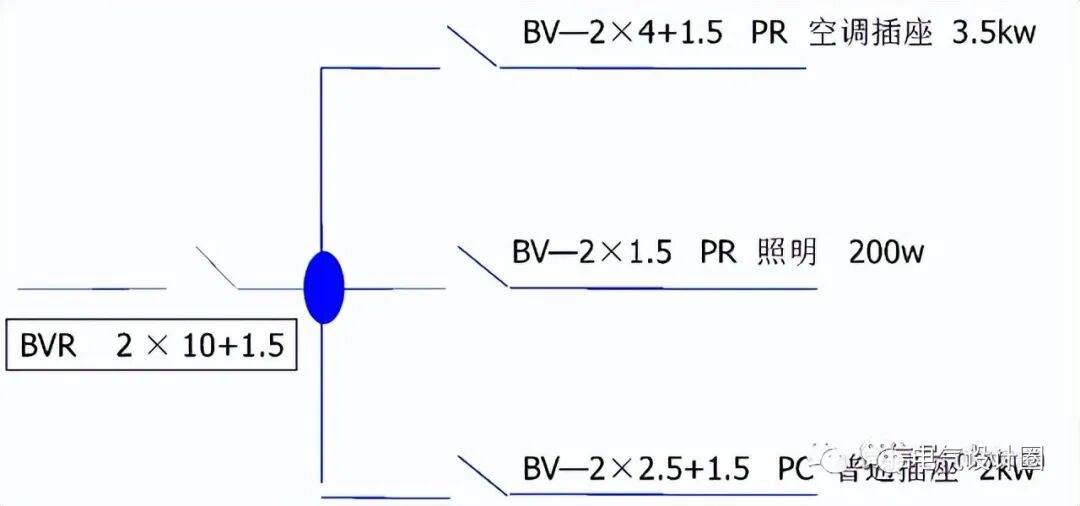

02 电缆型号的选择

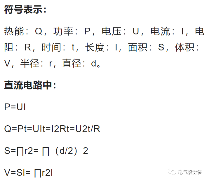

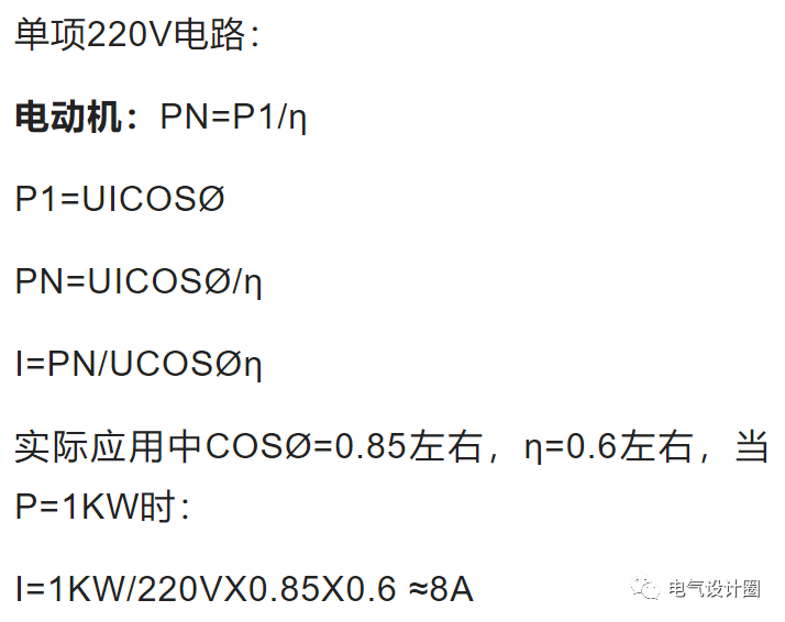

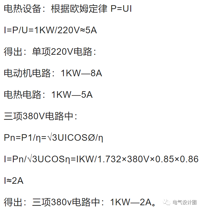

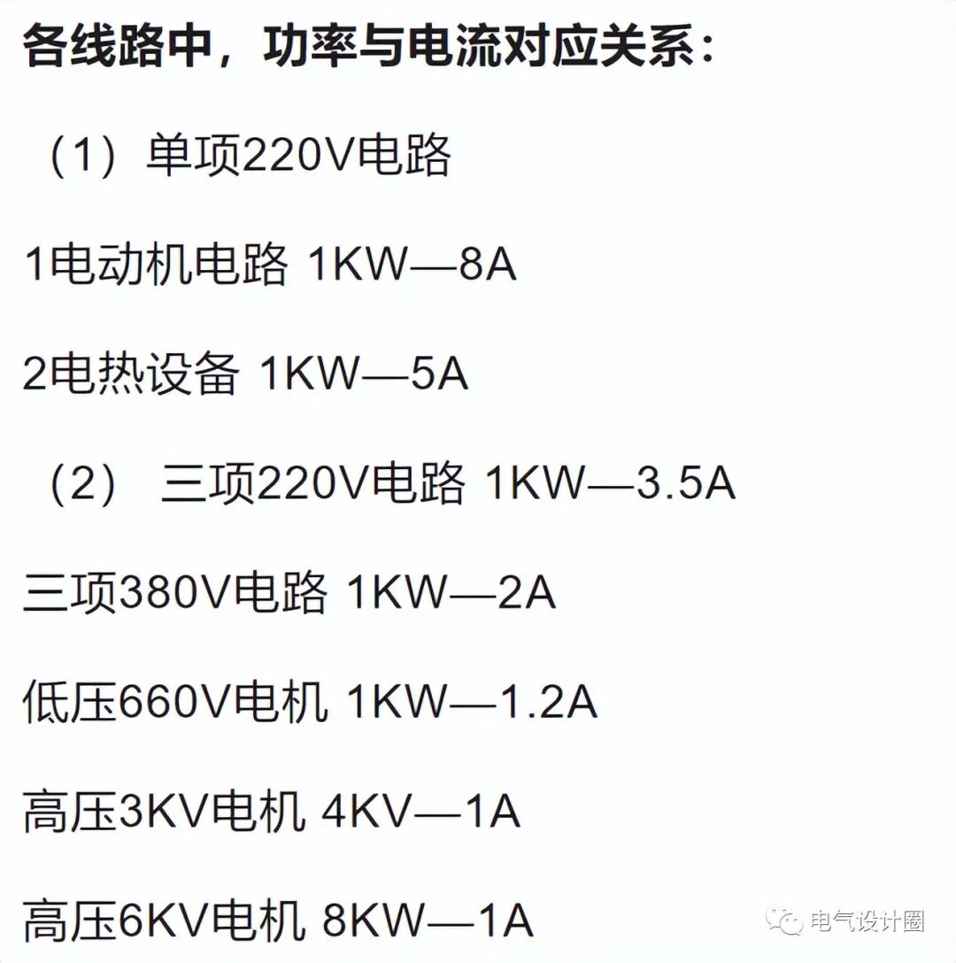

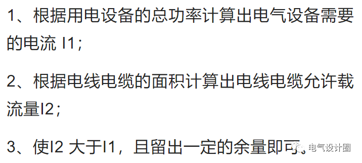

03 功率、电压、电流的换算

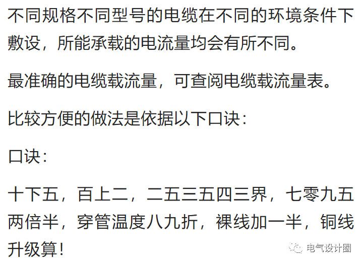

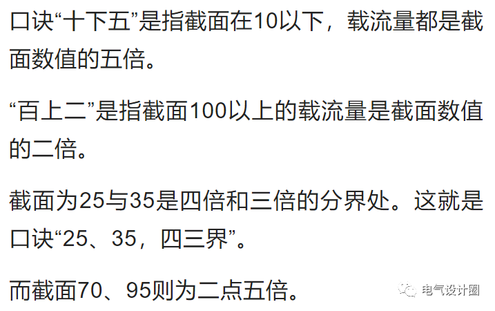

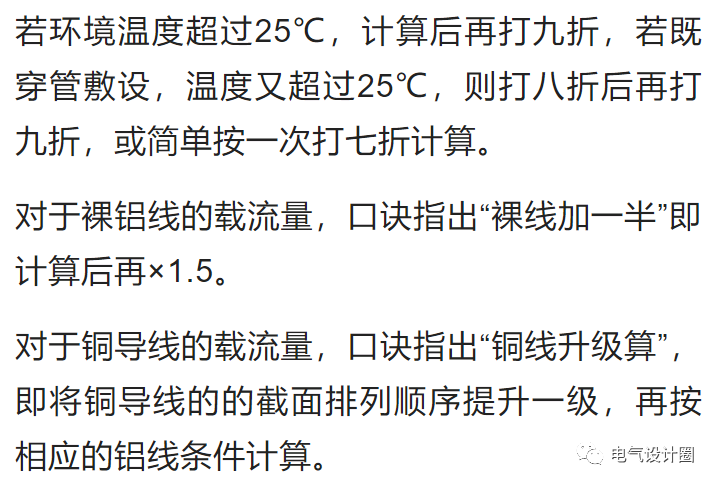

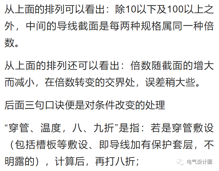

04 电缆承载的载流量

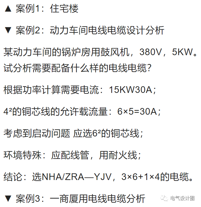

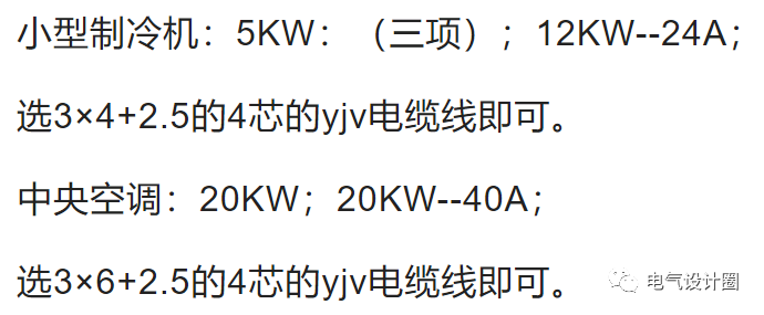

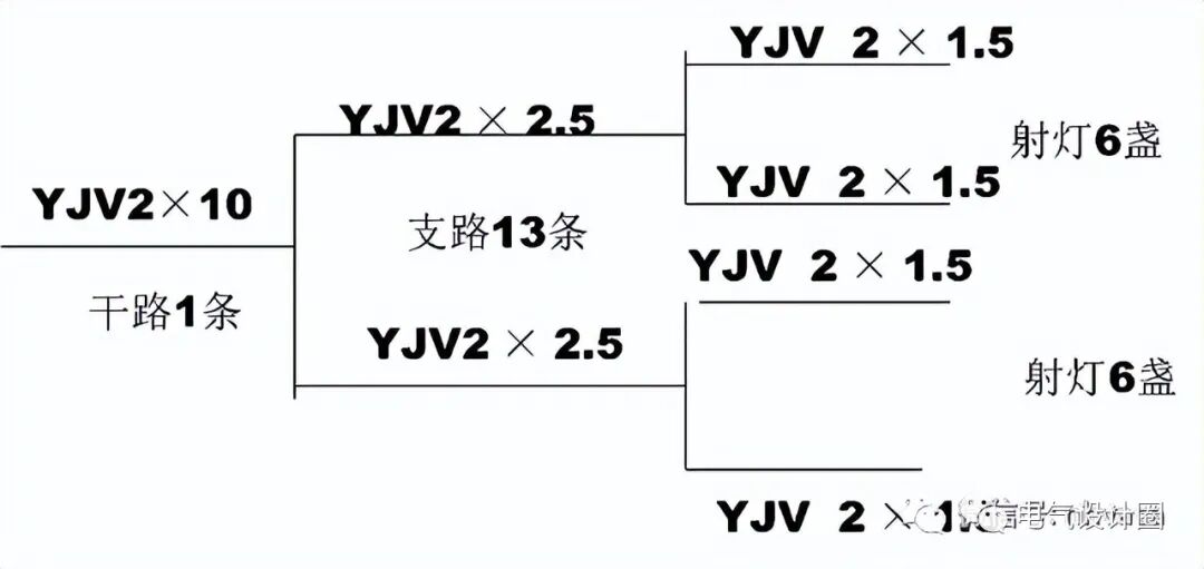

05 电缆选择的案例解析
