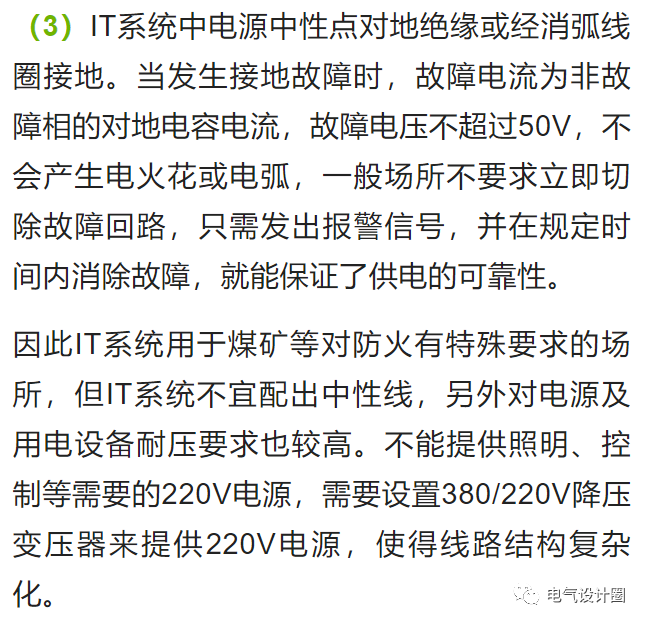

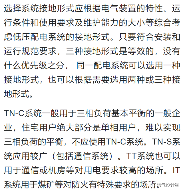

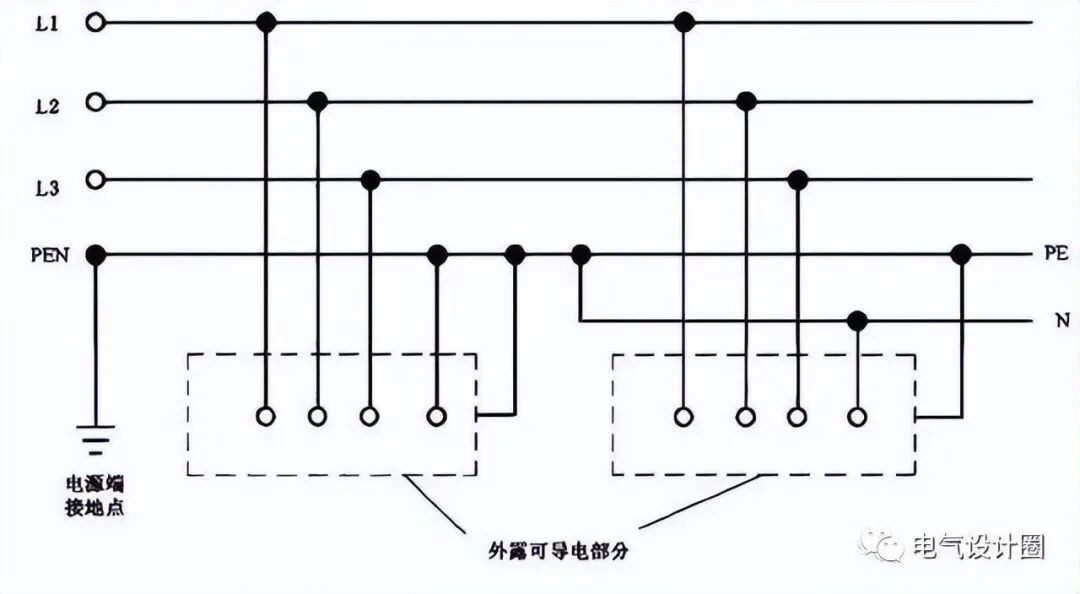

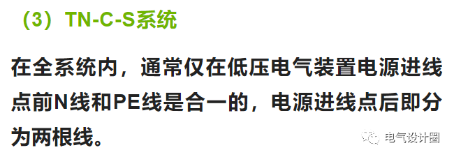

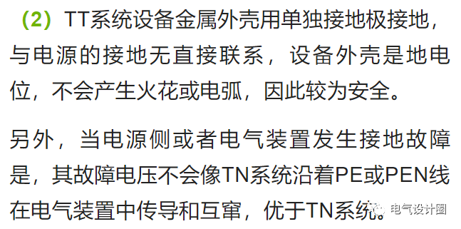

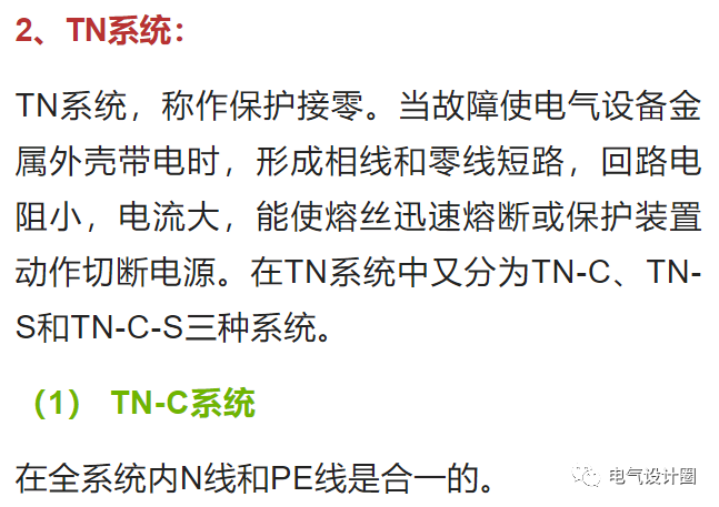

提起低压系统的接地形式,想必大部分电气设计人员都不陌生了,但是如果说到低压系统的接地形式:TN 系统、TT系统、IT系统的适用范围,可能不少电气设计人员都是只知其一就不知其二,甚至还有一些电气设计人员是一问三不知的。我们都知道供电系统采用了接地方式十分重要的,随着我国用电量的不断增大和用电设备种类的繁多,使得更多家庭基本多有低压配电系统接地保护方面的安全系统。那么TN 、TT、IT系统具体适用范围是什么呢?下面本文详细地给大家讲一讲,看完文章,希望能给广大电气设计加深对低压系统的接地形式的了解。
01 低压系统的接地形式基本概述及分类
02 IT系统、TT系统、TN系统的理解
03 TN 、TT、IT系统各自适用的范围
1、GB5226.1-2008 机械电气安全
2、GB19517-2009国家电气设备安全技术规范
