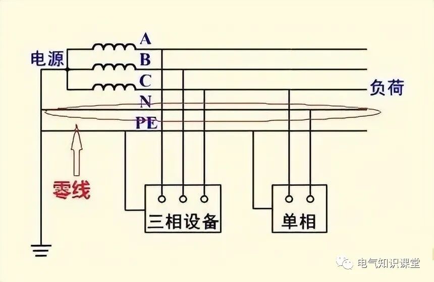

知识点:中性线

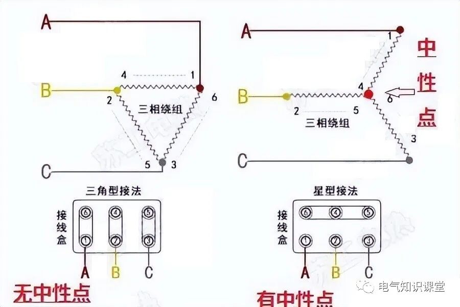

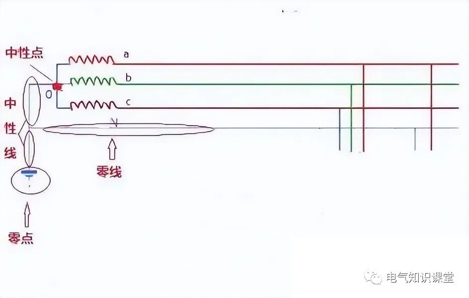

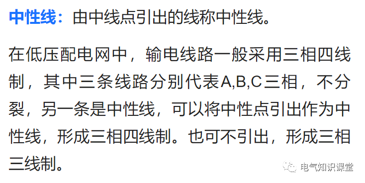

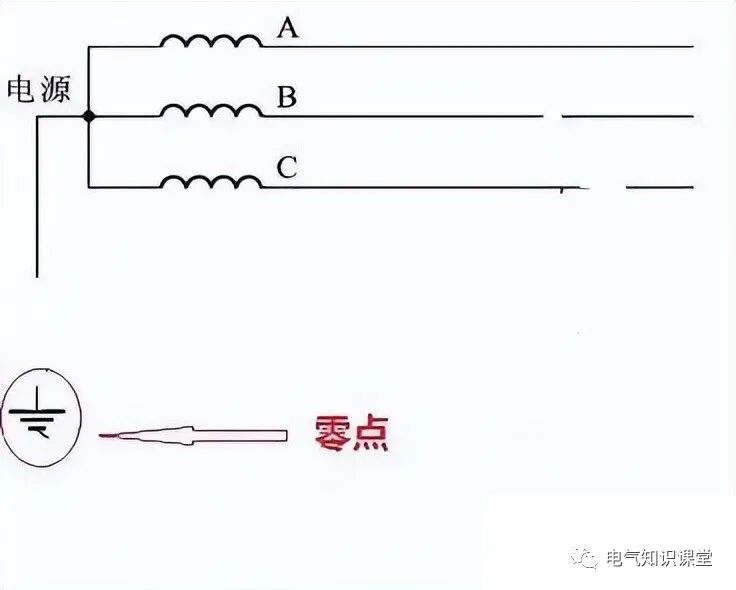

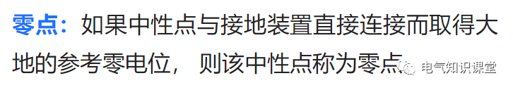

中性点,中性线,零点,零线分别是什么意思,想必从事电气行业多年的电气人员都非常清楚了,但是仍然有不少电气人员对中性点,中性线,零点,零线还是一知半解的。其实也并不是很难理解,中性点与零点、中性线与零线的区别是当电源侧〔变压器或发电机〕或者负载侧为星形接线时,三相线圈的首端〔或尾端〕连接在一起的共同接点称为中性点,接在一起的共同接点称为中性点,简称中点。中性点分电源中性点和负载中性点。

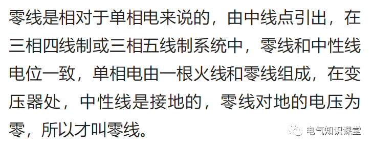

由中性点引出的导线称为中性线,简称中线。如果中性点与接地装置直接连接而取得大地的参考零电位,得大地的参考零电位,那么该中性点称为零点,从零点引出的导线称为零线。下面本文以图文方式给大家详细地讲一讲,请继续看以下图文讲解。
