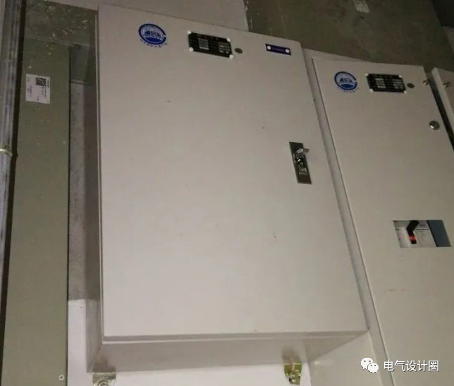

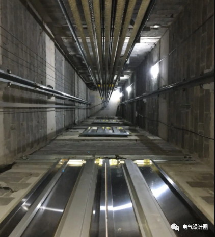

在建筑电气设计中,电梯配电箱内采用安全特低电压供电的井道照明回路,安全隔离变压器后,不少电气设计人员都采用了BV等非双重绝缘导线或电缆穿钢管的敷设方式。所以说很多电气设计人员对规范中涉及安全的要求,理解还是不够深入的,设计未做到位。
根据 《民用建筑电气设计标准》GB213482019 第7.3.3条第2.1款,回路导线除应具有基本绝缘外,还应具有绝缘护套或应将其置于非金属护套或绝缘外壳(外护物)内。
根据 《低压配电设计规范》GB542011第5.3.6条第1款,SELV系统和PELV系 的回路导体,应做基本绝缘,并应其封闭在非金属护套内。
综合上面规范要求所述:当安全隔离变压器后的线缆采用非双重绝缘的导线时,应采用穿PVC管敷设的方式。当安全隔离变压器后的线缆为采用双重绝缘的导线或电缆时 (两者均有非金属护套),可采用穿金属管敷设方式。
