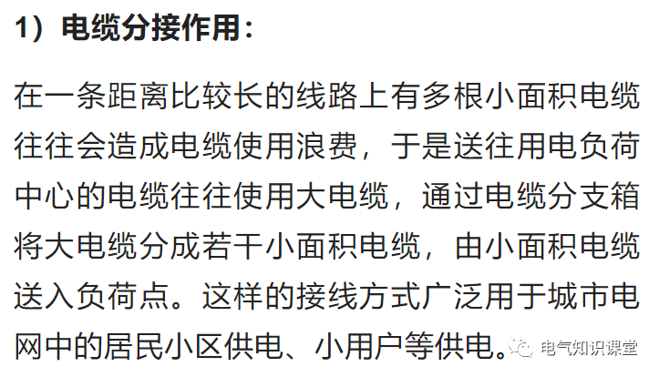

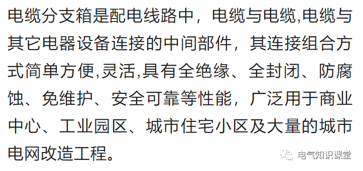

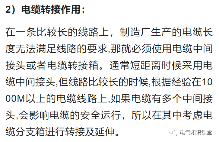

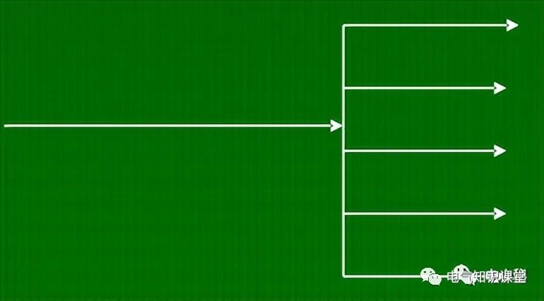

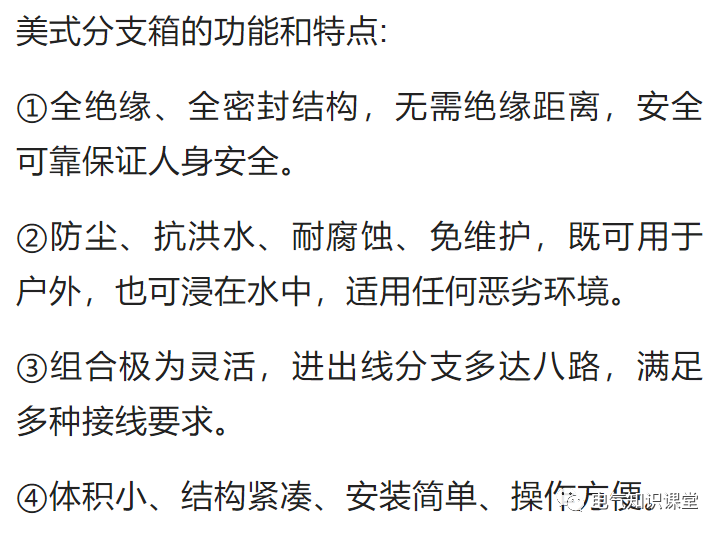

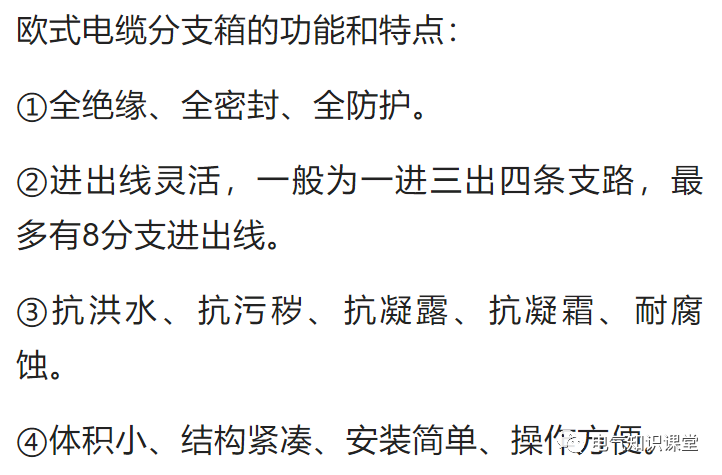

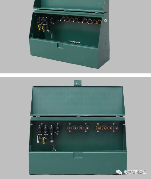

电缆分支箱是配电线路中,电缆与电缆,电缆与其它电器设备连接的中间部件,其连接组合方式简单方便,灵活,具有全绝缘、全封闭、防腐蚀、免维护、安全可靠等性能,广泛用于商业中心、工业园区、城市住宅小区及大量的城市电网改造工程。电缆分支箱的主要作用简单地说就是将电缆分接或转接,主要起电缆分接作用和电缆转接作用。下面本文就给大家详细地介绍一下电缆分支箱,看完文章,希望能给广大电气人员加深对电缆分支箱的认识。

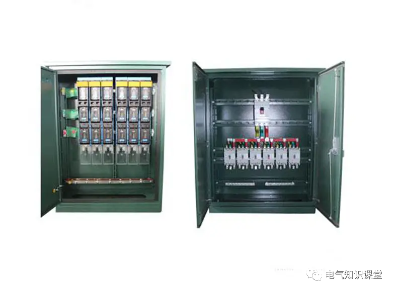

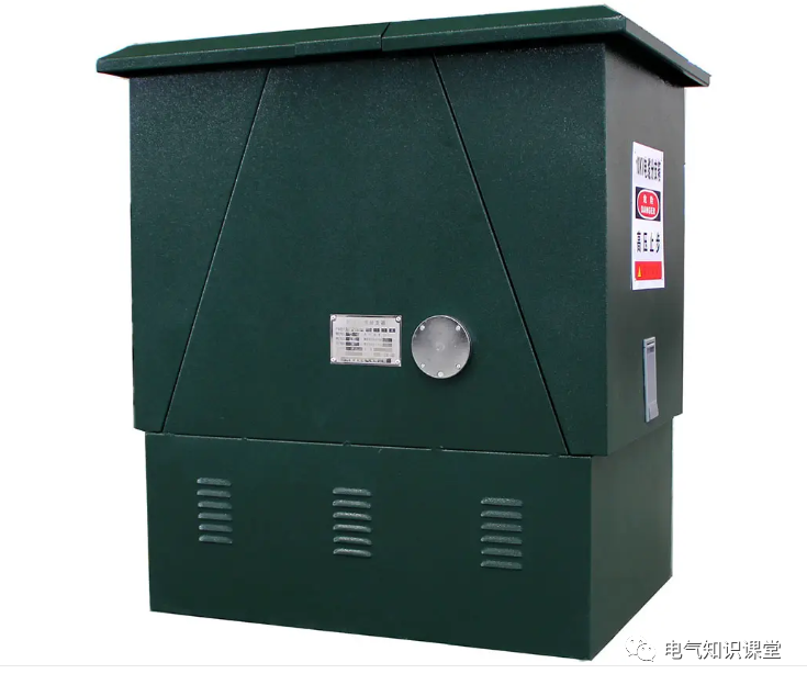

01 什么是电缆分支箱?
02 电缆分支箱的作用是什么?

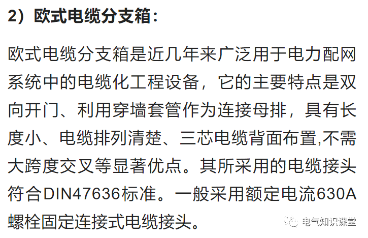

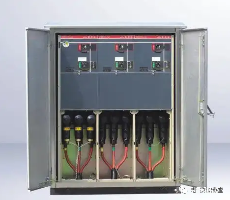

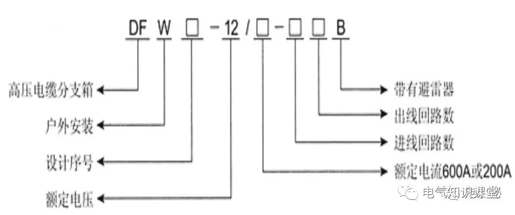

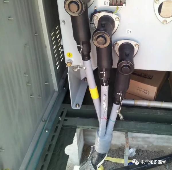

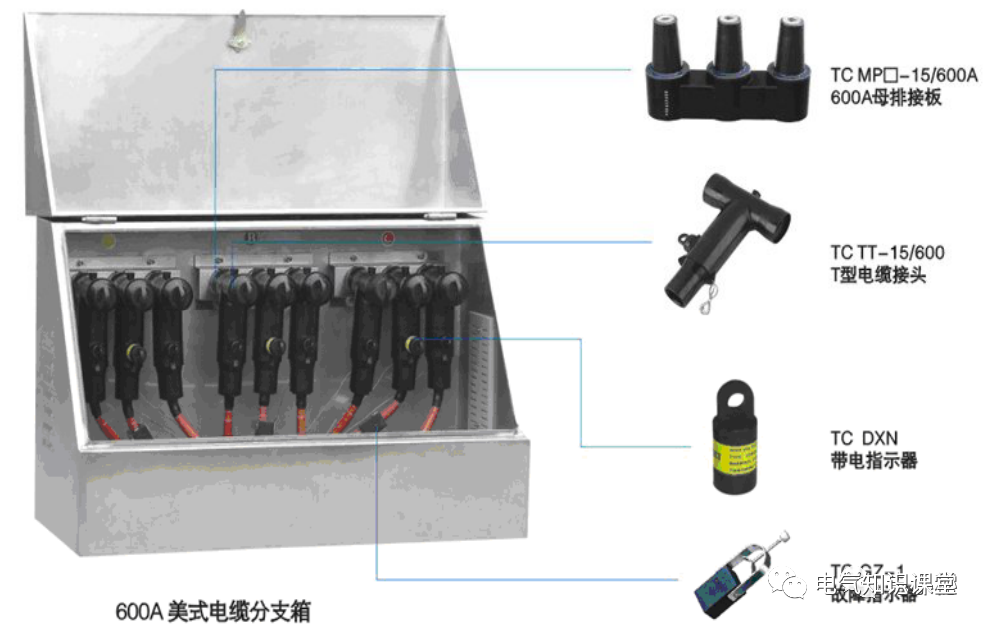

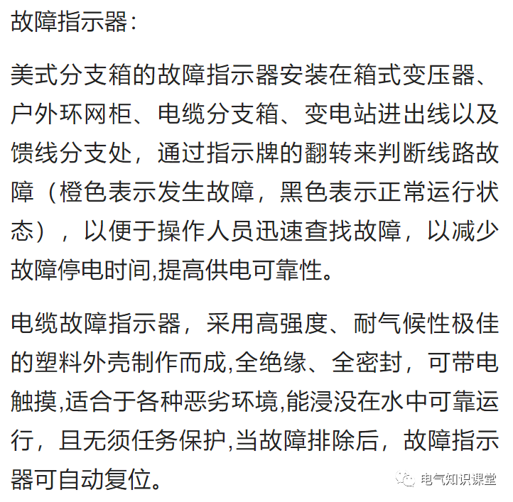

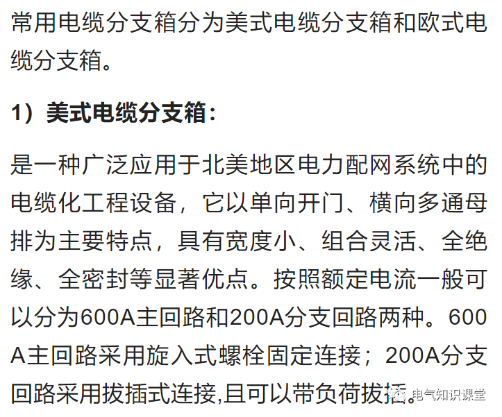

03 电缆分支箱结构是怎样的?

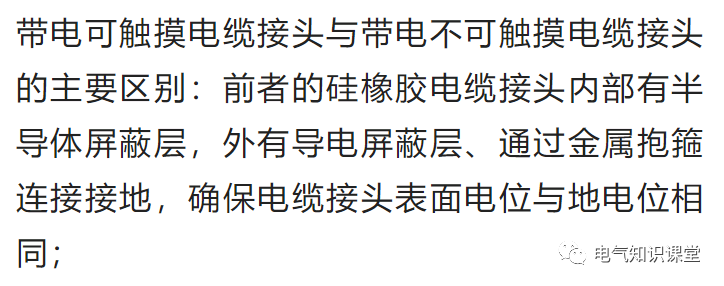

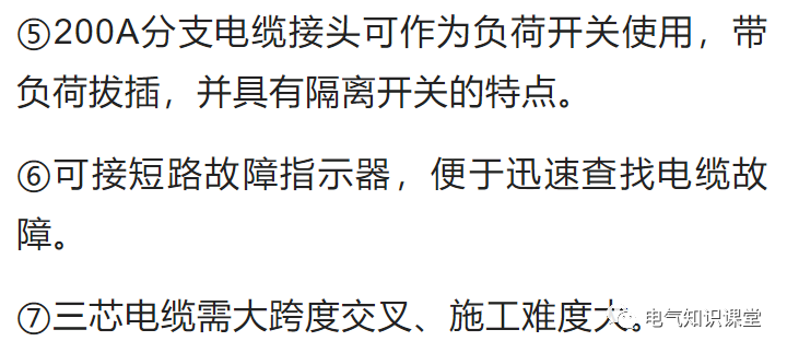

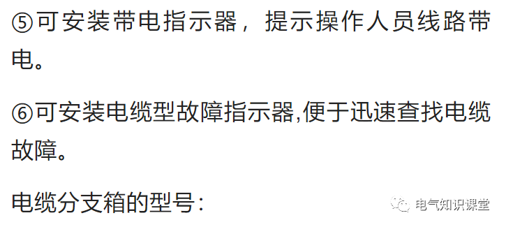

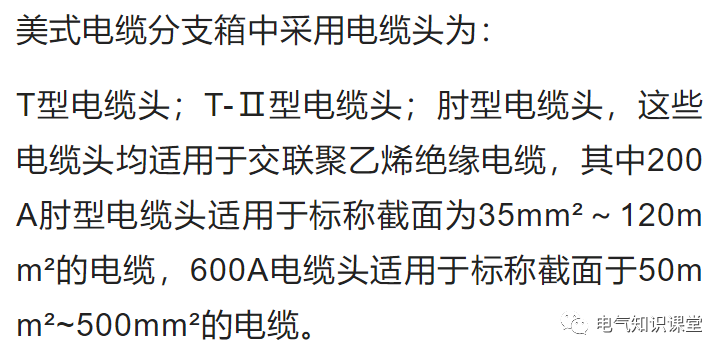

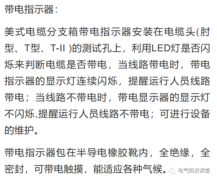

04 什么是带电可触摸与带电不可触摸的电缆头?
