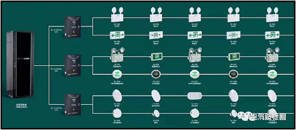

关于消防应急灯具电压等级的选择,几本规范的规定不太一致,根根总结罗列如下:

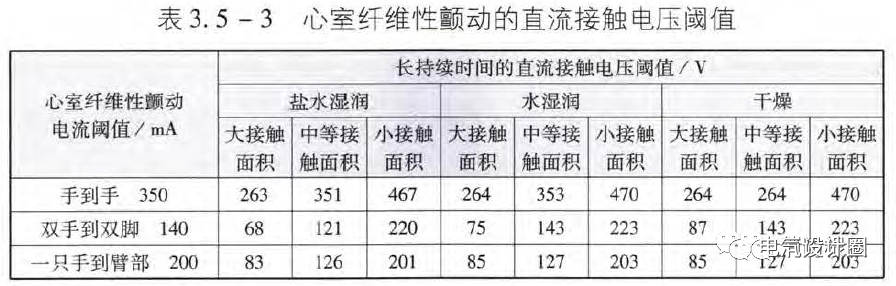

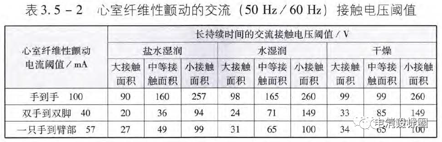

3)灯具电压等级分类的依据。国家标准GB/T13870.5-2016《电流对人和家畜的效应第5部分:生理效应的接触电压阈值》的表2c(表3.5-2)和表2f(表3.5-3)中分别规定了不同工况条件下心室纤维性颤动的接触电压阈值。
按照最不利的情况考虑(长持续时间、盐水湿润和大面积接触),灯具采用交流供电时不会产生心室纤维性颤动的接触电压阈值为AC20V;灯具采用直流供电时不会产生心室纤维性颤动的接触电压阈值为DC68V。
《技术标准》和新修订的GB17945基于电击防护的考虑,结合现有产品技术现状将灯具按照电压等级分为A型灯具和B型灯具:A型灯具的主电源和蓄电池电源均不大于DC36V,该类型灯具的主电源和蓄电池电源均低于表3.5-3规定的最不利条件下心室纤维性颤动的接触电压阈值,不会对人造成电击危险。《技术标准》基于人员电击防护因素考虑,对安全疏散和灭火救援过程中人员可能触及范围内设置灯具的电压等级选型做出了相应的规定。
