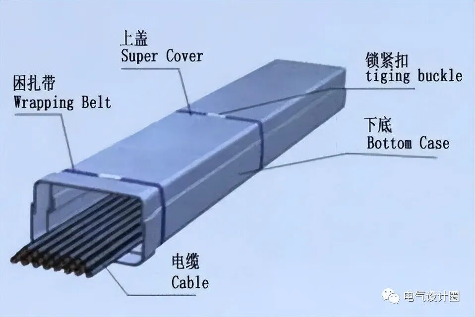

在建筑电气设计中,消防配电线路的矿物绝缘类不燃性电缆,不少电气设计人员都采用了耐火电缆槽盒的敷设方式。这种做法会因为散热不良而导致它的载流量降低,因此不符合相关规范要求。
根据 《建筑设计防火规范》GB500162014(2018年版)第10.1.10.1条规定:
消防配电线路应满足火灾时连续供电的需要,其敷设应符合 “当采用矿物绝缘类不燃性电缆时,可直接明敷。”

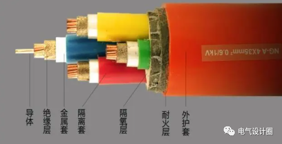

矿物绝缘类不燃性电缆由铜芯、矿物质绝缘材料、铜等金属护套组成,除具有良好的导电性 能、机械物理性能、耐火性能外,还具有良好的不燃性,这种电缆在火灾条件下不仅能够保证火灾延续时间内的消防用电,还不会延燃、不产生烟雾,故规范允许这类电缆可以直接明敷。
根据 《耐火电缆槽盒》GB294152013第3.1条规定:
耐火电缆槽盒是由无孔托盘或有孔托盘和盖板组成,属于封闭式槽盒,矿物绝缘类不燃性电缆因散热不良会导致其载流量降低。

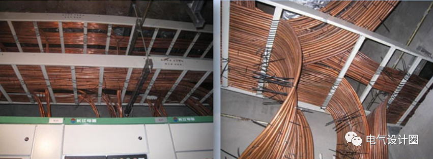

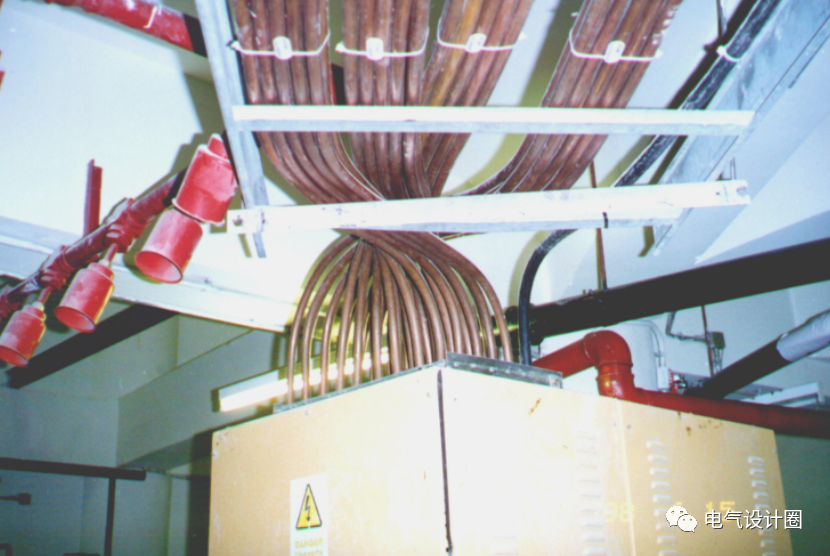

综合上面的规范要求,正确的做法是当矿物绝缘类不燃性电缆束根数较多时,可采用有孔托盘或梯架敷设,若根数较少时,也可以采用吊架(杆)等方式敷设。

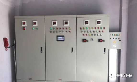

知识点:低压配电回路 低压配电回路如果没有按维护和检修要求设置隔离开关的话,对维护、测试和检修线路和设备就会产生安全隐患。 原因是大部分电气设计人员对低压配电系统维护、检修需要采用隔离开关或具有隔离功能的断路器将需要维护、检修 的设备与带电部分隔离没有充分的认识,或者对低压配电安全运行、维护和规范不熟悉。认为只要是断路器就具有隔离功能。 综合上述原因分析,电气设计人员应该多加熟悉 《供配电系统设计规范》GB 500522009和 《低压配电设计规范》GB500542011对需要设置隔离开关或隔离电器的场所。
