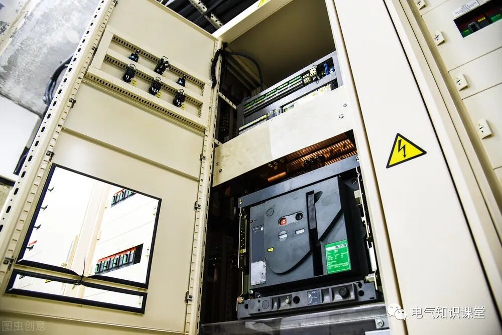

低压配电回路如果没有按维护和检修要求设置隔离开关的话,对维护、测试和检修线路和设备就会产生安全隐患。
原因是大部分电气设计人员对低压配电系统维护、检修需要采用隔离开关或具有隔离功能的断路器将需要维护、检修 的设备与带电部分隔离没有充分的认识,或者对低压配电安全运行、维护和规范不熟悉。认为只要是断路器就具有隔离功能。
综合上述原因分析,电气设计人员应该多加熟悉 《供配电系统设计规范》GB 500522009和 《低压配电设计规范》GB500542011对需要设置隔离开关或隔离电器的场所。
如:由建筑物外引入的配电线路应在室内分界点便于操作维护的地方装设具有隔离功能的电器;每层楼的总配电箱内应设置具有隔离功能的进线开关;电动机主回路应设置具有隔离功能的断路器等。
需要使用带有隔离功能开关的场所设计图纸中应增加采用带有隔离功能的图形符号。
设计 时 对所选用的断路器是否具有隔离功能应查阅厂家的产品资料进行确认;当断路器不 具有隔离功能时,应在断路器前增加隔离的开关,或直接选用具有隔离功能的断路器。
