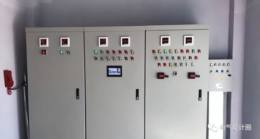

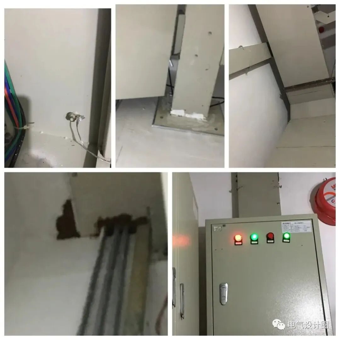

在建筑电气设计中,消防配电线路与非消防配电线路的敷设,很多电气设计人员都采用了耐火电缆敷设,这是不符合规范要求的,因此会造成火灾时消防用电设备不能正常运行。那么消防配电线路与非消防配电线路敷设在同一电缆井、沟内时,应该采用什么型号的电缆进行敷设呢?下面本文简明扼要地给大家分析一下。
我们都知道消防配电线路的敷设是否安全,直接关系到消防用电设备在火灾时能否正常运行,当非消防配电线路发生故障时,有可能会影响与其敷设在一起或贴临安装的消防配电线路,导致消防配电线路不能正常供电。
