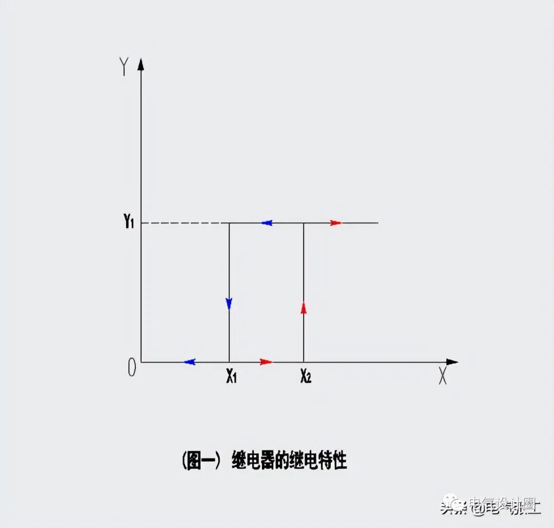

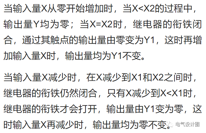

继电器的返回系数是什么?想必大部分电气人员都非常清楚了,但是目前仍然有不少电气人员是只知其一就不知其二,甚至还有一些电气人员是一问三不知的。交流继电器(其实交流接触器也有这个特性)线圈在通电额定电压的时候,由于衔铁原来处于打开状态,将衔铁吸合动作,需要较大的起动吸合电流(比吸合后的保持电流大好几倍)才能产生足够的磁场吸力。衔铁闭合动作后,仅需要较低的工作保持电流即能使衔铁维持在吸合状态。因此线圈电压即使降低一定数值也不会使衔铁释放(衔铁释放的电压值与线圈额定电压之比叫返回系数)。

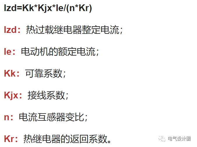

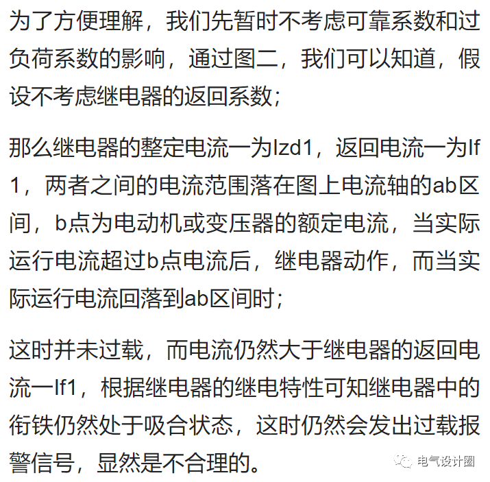

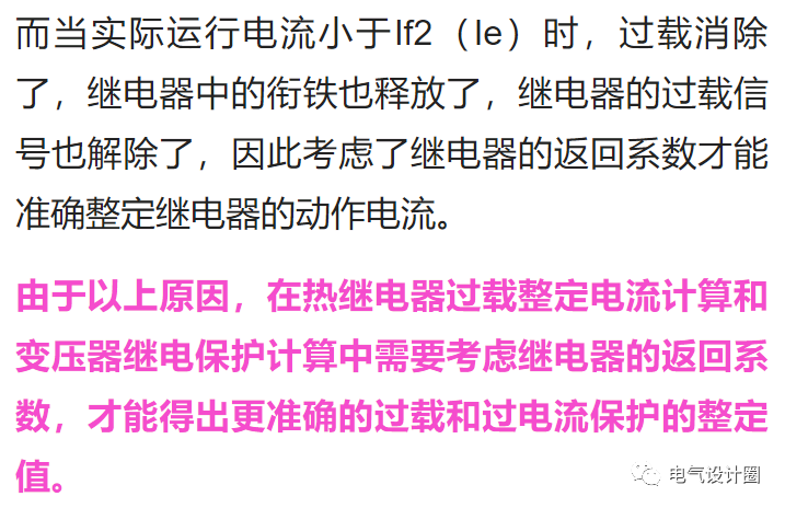

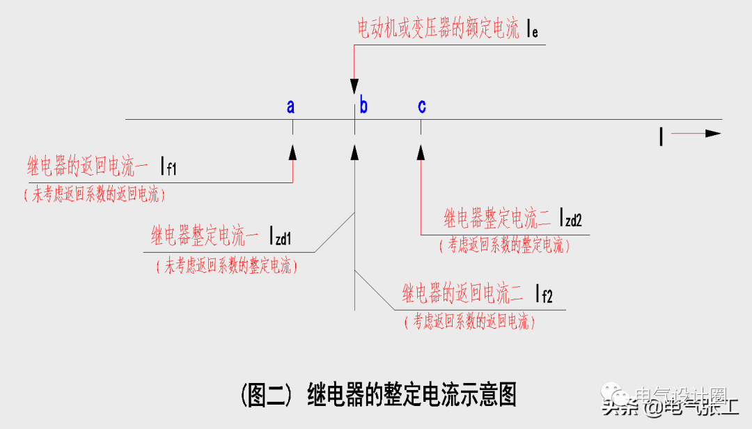

直流继电器也有返回系数,不过原因不同,是衔铁存在剩磁造成衔铁在较低电压下才释放。在电动机控制回路的热继电器过载整定电流计算和变压器继电保护计算过程中,会碰到继电器的返回系数这个参数。那么具体什么是继电器特性?什么是返回系数呢?下面本文详细地给大家讲一讲,看完文章,希望大家对继电器的返回系数与过载整定和继电保护计算的联系加深下了解。
● 继电器的特性有哪些?●
● 过电流保护的 整定 值为什么要考虑继电器的返回系数?●
