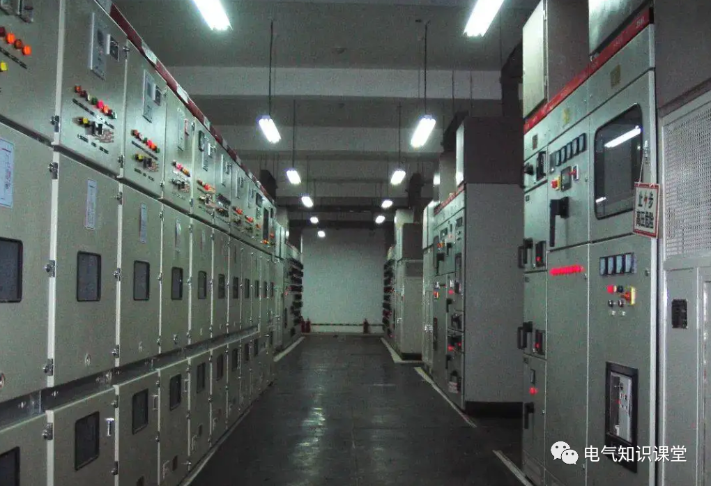

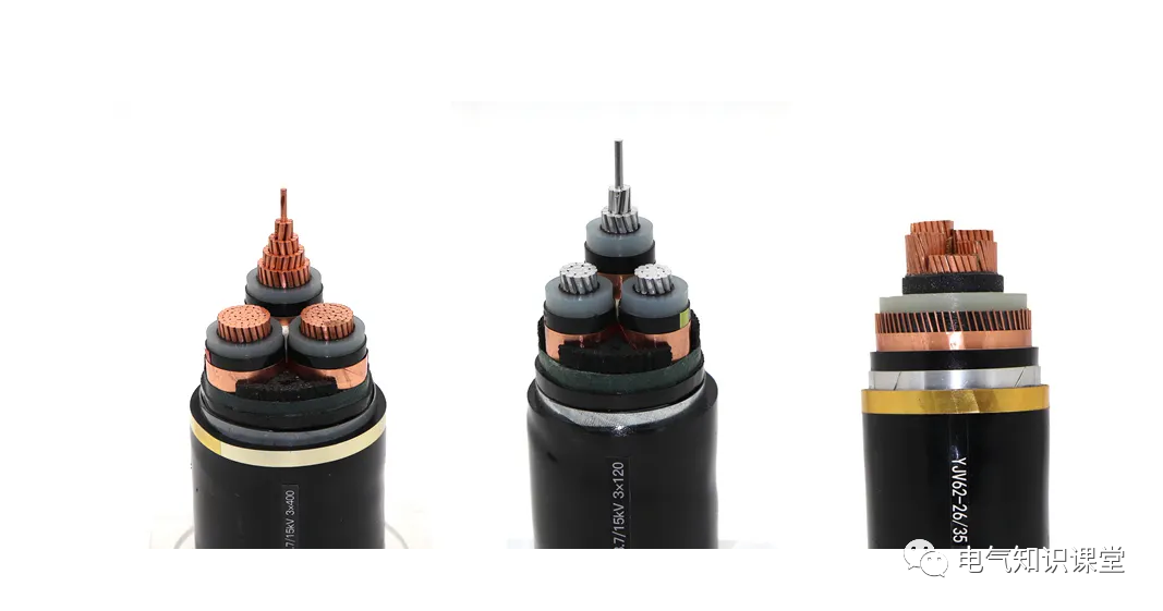

原因是大部分电气设计人员没有按规范要求对具体情况进行分析,当两个高压配电室(变电所)相邻时,无论哪一个高压配电室(变电所)发生火灾,该路10kV电源均无法继续使用,故跟选用的高压电缆是否耐火型没有关系,这时可选用普通10kV电缆;
当两个高压配电室(变电所)之间有其他房间时,其他房间发生火灾就会影响两个变电所的安全运行,这时候选用耐火型10kV电缆并采取防火保护措施就可以保证两个高压配电室(变电所)的安全运行,保证消防负荷供电的连续性。
综合上述,正确的做法是应从10kV配电室配出的高压电缆至下一个10kV配电室,如果两个配电室不在同一个防火分区且又不相邻的情况下,高压配电电缆应采用耐火型电缆,应穿金属导管或采用封闭式金属槽盒保护,金属导管或封闭式金属槽盒应采取防火保护措施。当两个高压配电室相邻或属于同一个变电所时,可选用普通高压电缆。

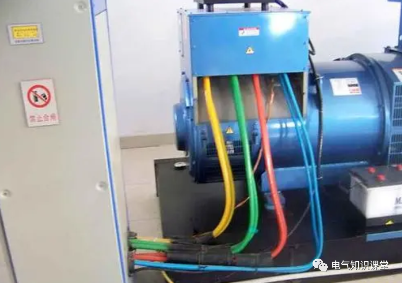

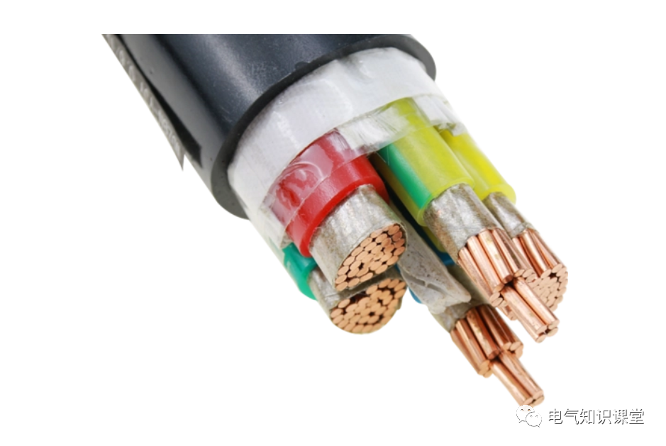

而备用柴油发电机组出线电缆(母线槽)是否选用耐火电缆的情况类似,从备用发电机配电室配出的电缆至下一个低压配电室,如果两个配电室不在同一个防火分区且又不相邻的情况下;
配电电缆应采用耐火型电缆或耐火型母线槽,电缆应穿金属导管或采用封闭式金属槽盒保护,金属导管或封闭式金属槽盒应采取防火保护措施。当两个配电室相邻或属于同一个变电所时,可选用阻燃电缆。
