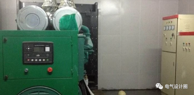

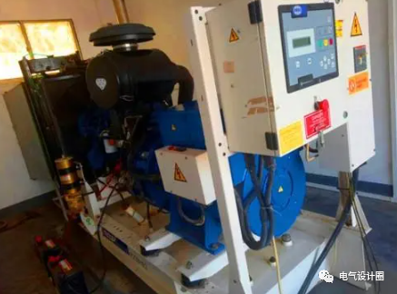

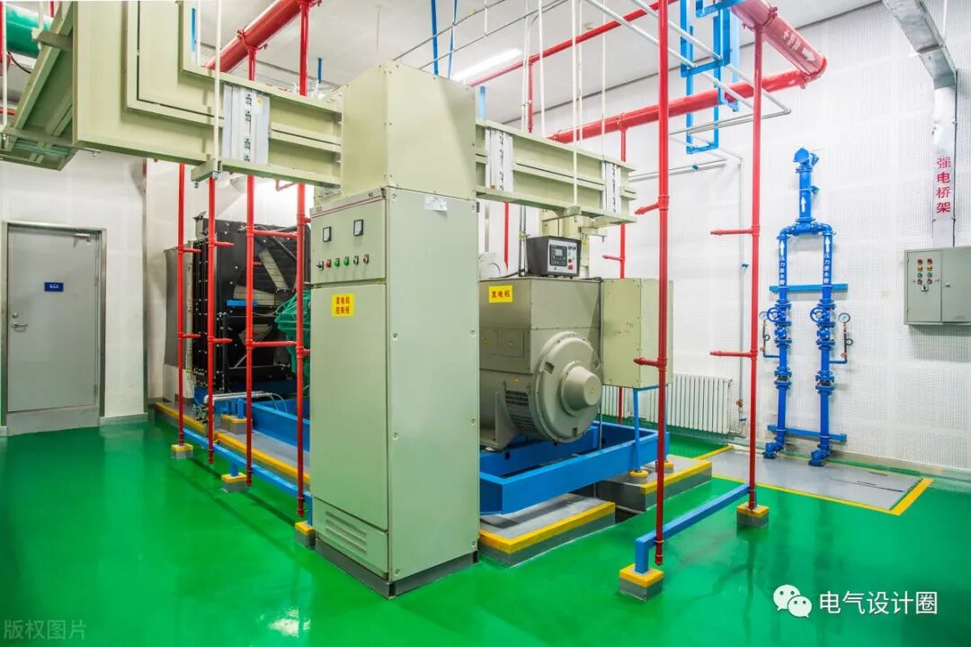

提起柴油发电机房,想必大部分电气设计人员都非常熟悉了,但是如果说到柴油发电机房温度要求及环境温度对柴油发电机组功率的影响,可能不少电气设计人员都是只知其一就不知其二,甚至还有一些电气设计人员是一问三不知的。柴油发电机房是安装柴油发电机及相关设施的房屋,其火灾风险主要来自柴油发电机组、油箱及相应的配电线和电缆。我们都知道柴油发电机房严格按照要求来设计也是为了更好地使用,所以在设计建设的时候就需要考虑到一些需要解决的问题,如果在设计之初就能完善,也避免在日后使用的时候就出现设计不到位的情况发生。那么柴油发电机房温度要求是什么?环境温度对柴油发电机组功率又有哪些影响呢?下面本文简明扼要地给大家讲一讲,看完文章,希望能给广大电气设计人员一些参考价值。

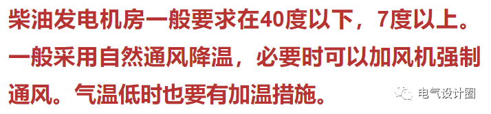

● 柴油发电机房温度要求 ●

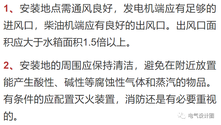

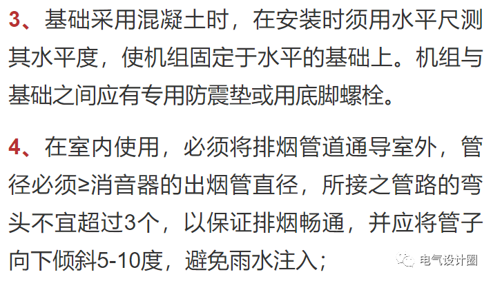

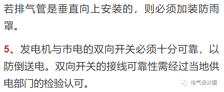

● 柴油发电机房注意事项 ●

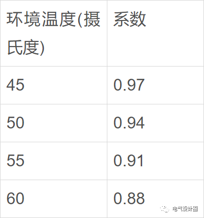

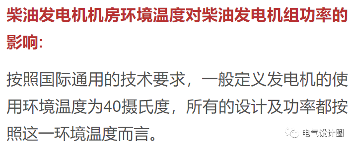

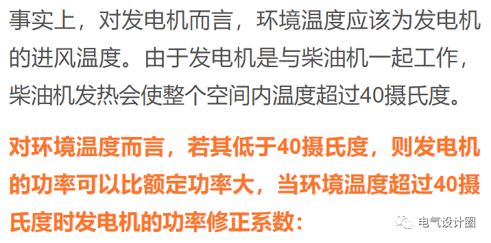

● 柴油发电机机房环境温度对柴油发电机组功率的影响 ●
