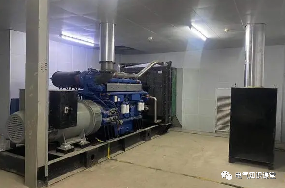

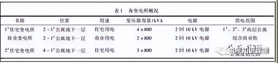

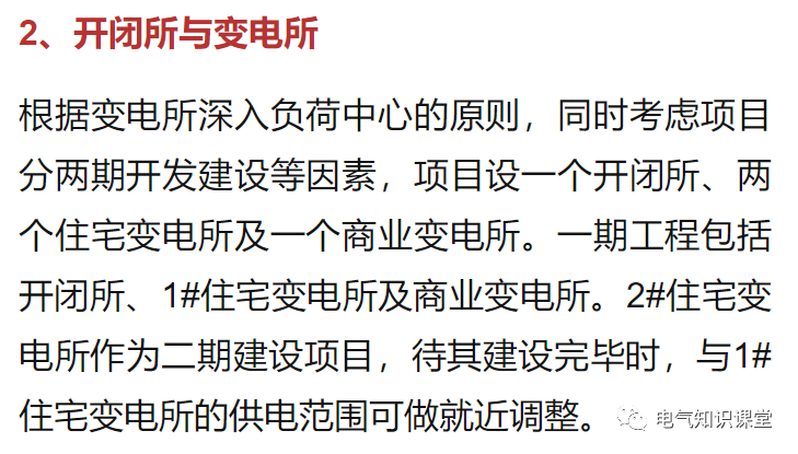

伴随着生活水平的不断提高,人们对于电能的需求也在随之提升,良好的供电方案显得非常重要,在经济快速发展的环境之下,供电压力不断提升,供配电系统的运行很大程度上决定着居民的生活质量水平,因此要求住宅小区的配电系统设计接线方式简单灵活,运行可靠。小区占地面积大,人口集中,负荷容量大,用电设备多,尤其在用电负荷高峰季,过负荷跳闸断电,如果供电干线断路器频繁地跳闸造成大面积断电,会给居民生活带来不便,因此必须采取新的配电思路和方式来满足需要。下面本文用项目工程实例来讲一讲综合住宅小区的供配电系统设计,看完文章,希望能给广大电气设计人员一些参考价值。
01 项目工程基本概述:
02 该项目的用电负荷分级:

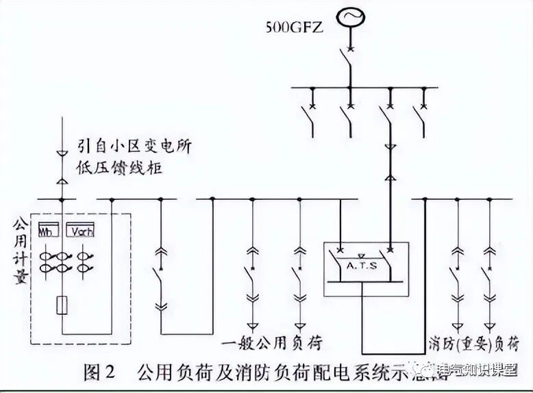

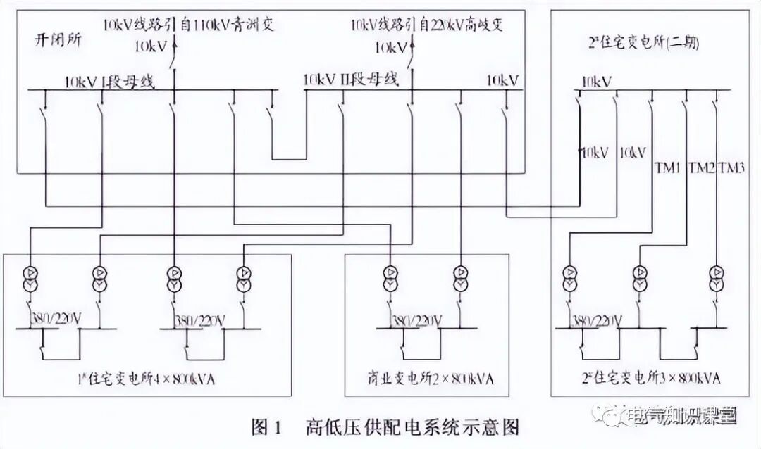

03 该项目的供配电系统设计:
04 综合住宅小区供配电系统设计总结:
