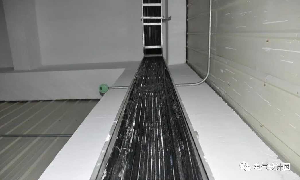

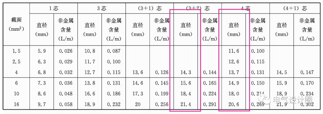

电缆允许弯曲半径为电缆外径的15倍,如果电缆的外径为10mm,则这个电缆允许弯曲半径为15*10=150mm,就是说电缆弯曲时(转弯处)是一个弧形弯,这个半径要大于等于150mm。
电缆本身的允许弯曲度,如果电缆弯曲度超过此要求,会造成电缆绝缘层及线zhi芯不可挽回的破坏。由于一些电缆在进入设备前都要穿过电缆管,而电缆管的弯曲半径如果大了,施工时无法穿过电缆。电力系统采用的电线电缆产品主要有架空裸电线、母线、电力电缆、橡套线缆、架空绝缘电缆)、分支电缆、电磁线以及电力设备用电气装备电线电缆等。
在建筑电气设计中,电缆采用暗敷或明敷方式时,如果电气设计人员未考虑电缆的弯曲半径,就会导致工程无法施工。因为大部分电气设计人员对电缆弯曲半径的理解不深刻,选用暗敷时未核对条件是否满足电缆弯曲半径的要求。所以我们要明确电缆敷设,非必要避免转直角弯的方式布线,确有必要转弯时应满足电缆弯曲半径的要求。
