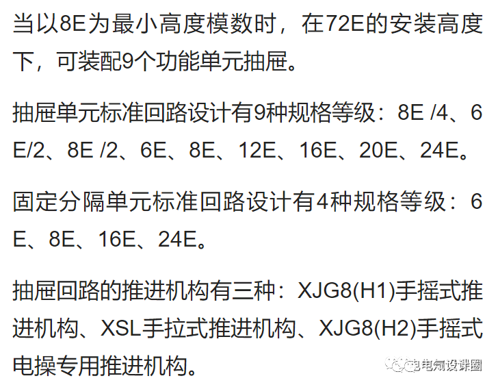

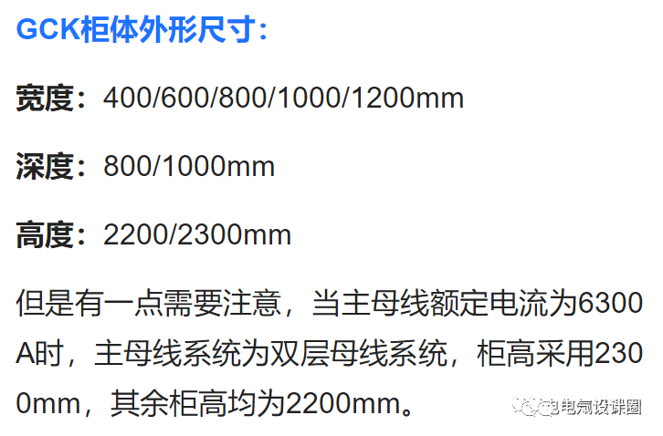

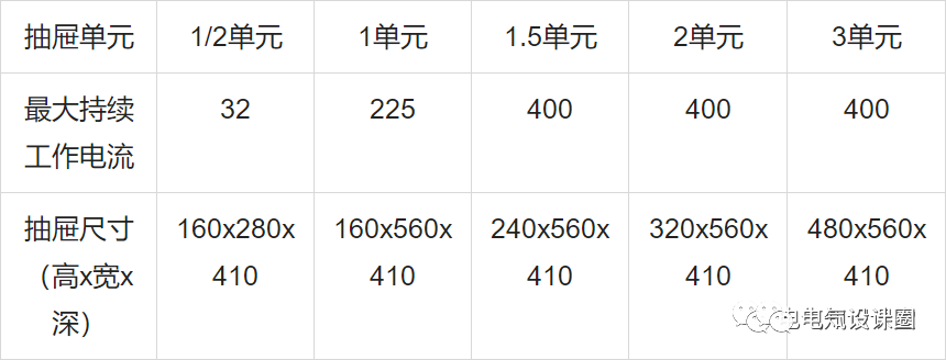

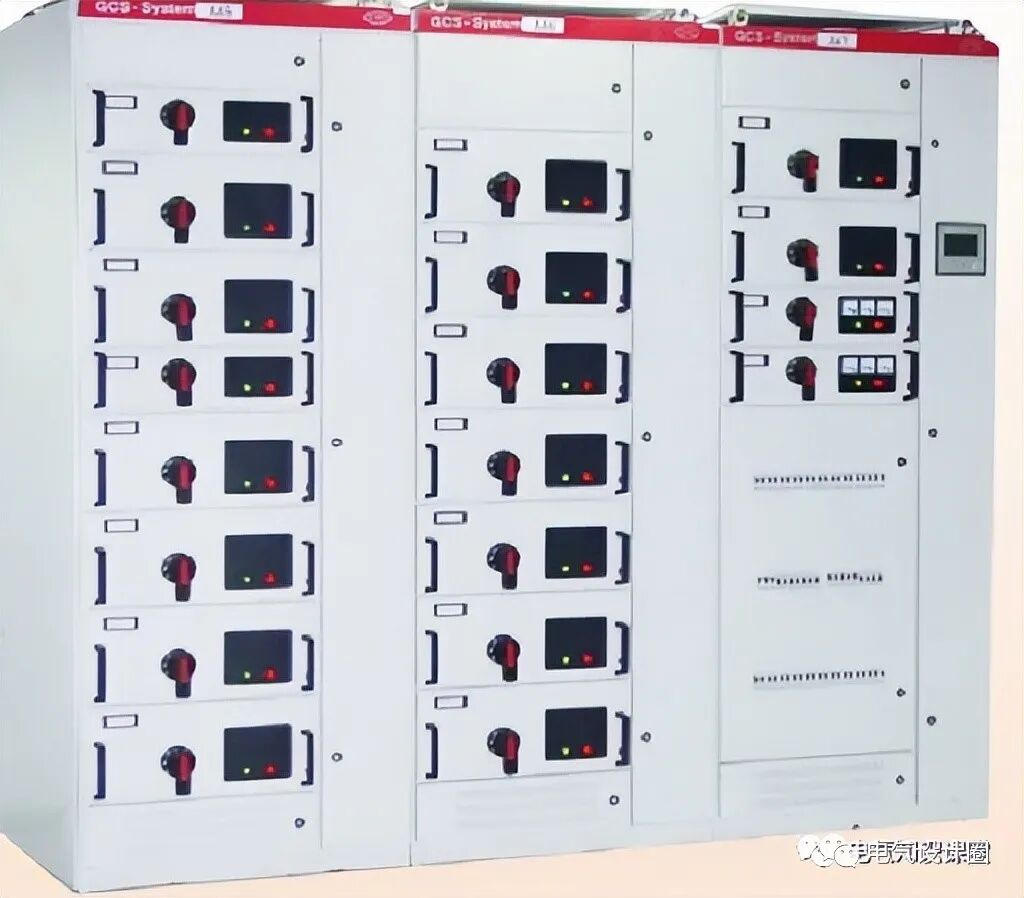

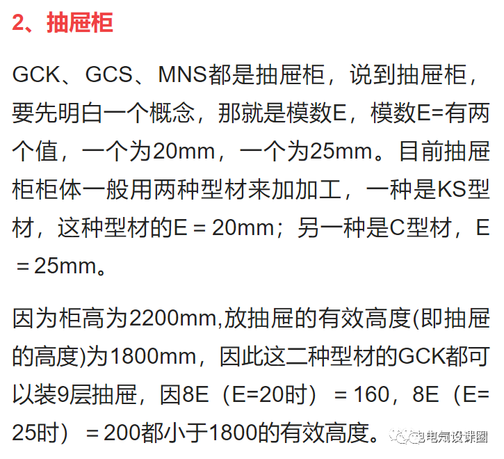

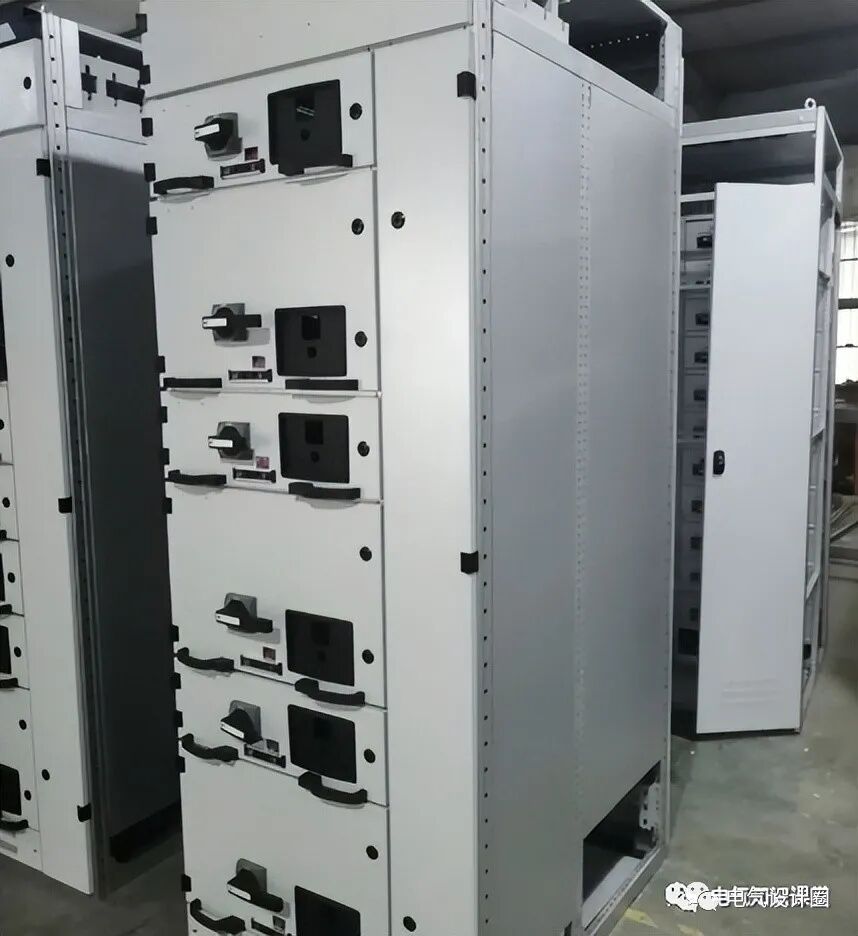

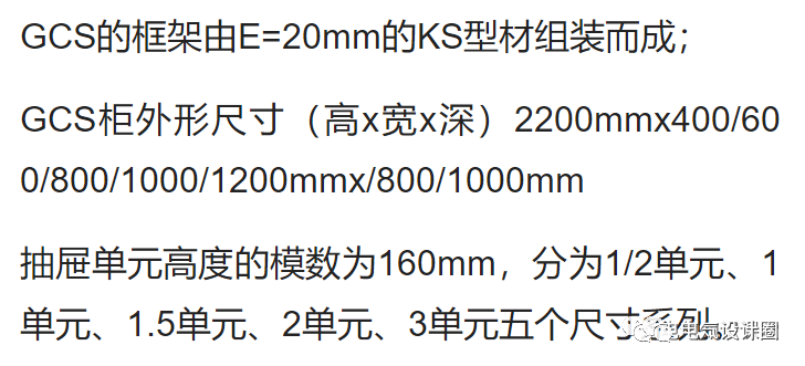

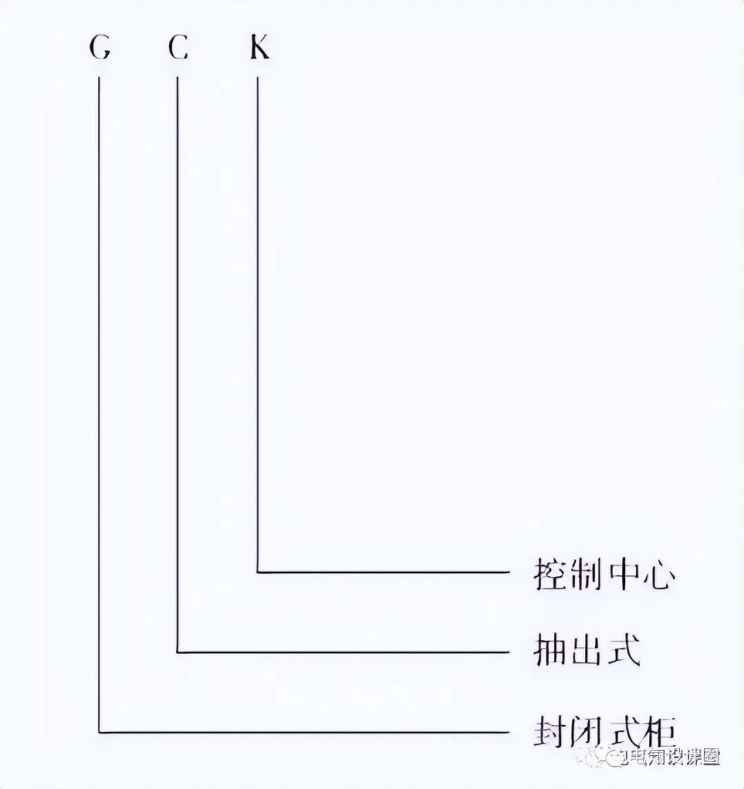

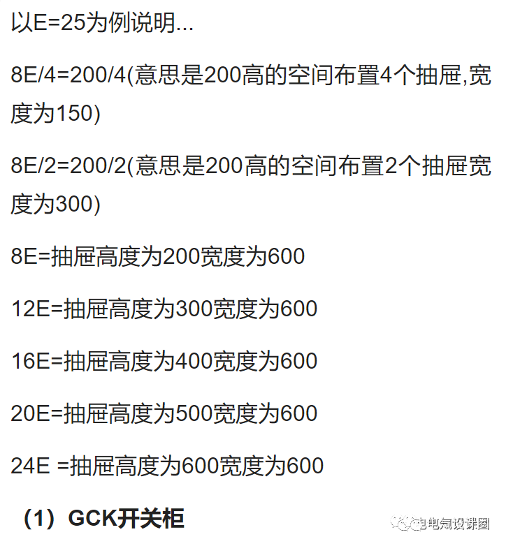

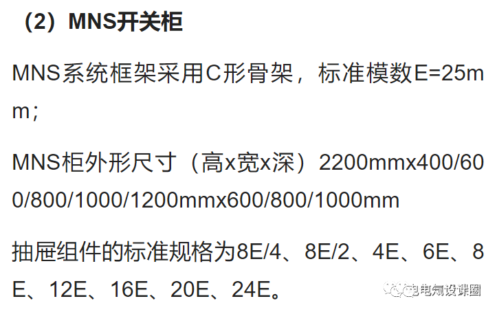

低压成套产品是指交流额定工作电压在660V及以下的开关柜。主要就是包括:GGD、GCK、GCS、MNS等开关柜。说到这里可能会有人问:设计时GGD、GCS、GCK、MNS配电柜应该选择?其实并不难的,GGD柜型较老,为固定柜,安全性较差,价格最便宜,适用于箱变内;GCS、GCK,MNS基本形式一样,都是抽屉柜。
区别是GCS每个模数可以做到160mm,一台可以做11个回路。GCK和MNS只能做9个回路。如果有钱的话可以是使用标准型MNS(完全按ABB原厂标准制作);如果预算有限,使用经济型MNS和GCK区别不大,现在厂家产品混乱,如果不看眉头和铭牌很难区分。下面本文就给大家具体地讲一讲GGD、GCS、GCK和MNS开关柜的使用和区别。
