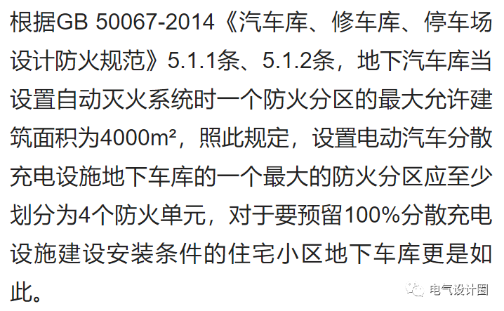

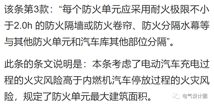

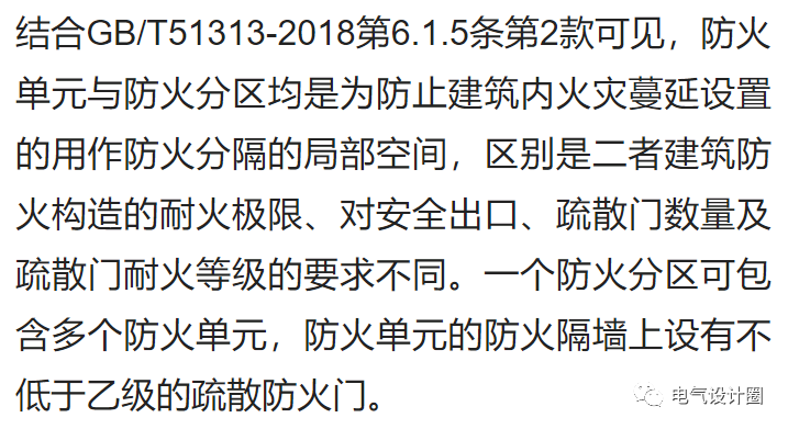

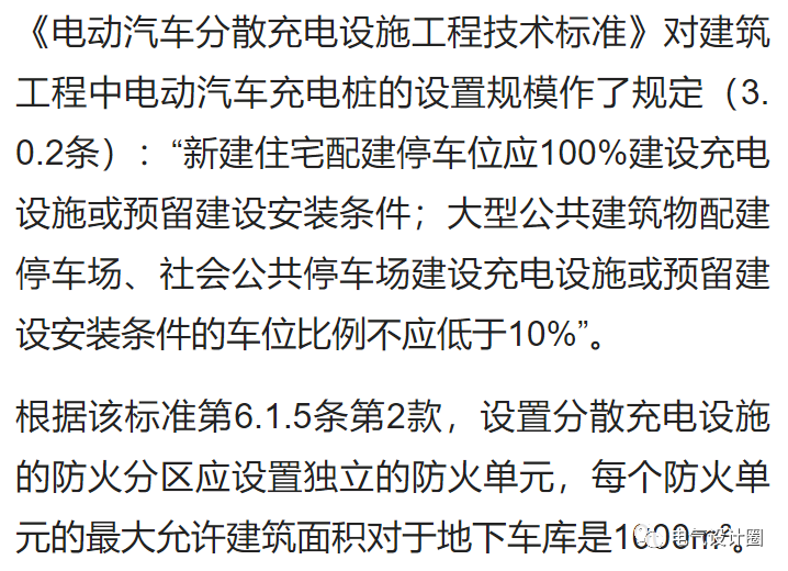

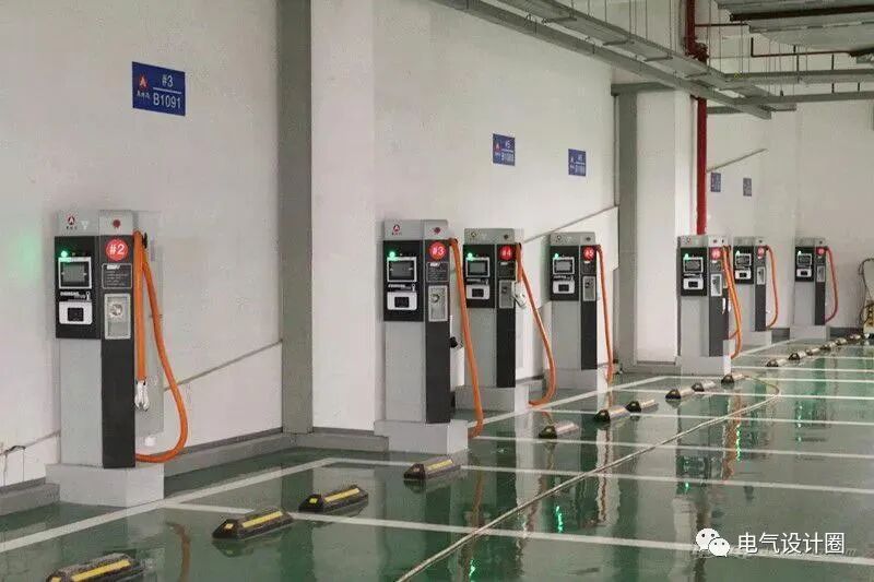

说到充电桩,想必大部分电气设计人员都非常熟悉了,但是荣誉感说到电桩防火单元概念及防火单元的应急疏散设计,可能不少电气设计人员都是云里有雾,甚至还有一些电气设计还是一问三不知的。目前全球正面临着资源紧缺,环境压力的两大战略难题,因此具有节能环保优势的电动汽车越来越受到重视。在推动电动汽车的普及过程中,除了技术突破和标准统一外,相关基础设施建设也必须同步开展。目前各地都在投入巨资建设电动汽车充电站和充电桩等与新能源汽车相关的配套充电设施,预示着电动汽车进入全面普及阶段。
如今的地下车库均需考虑电动汽车充电桩的直接配建或预留。比如成都的住宅是20%配建,100%预留。很多电气设计人员对于充电桩防火单元以及如何在设置充电的地下车库设置应急疏散指示系统感到困难。下面本文就简明扼要地给大家分析一下,希望能给广大电气设计人员一些参考。

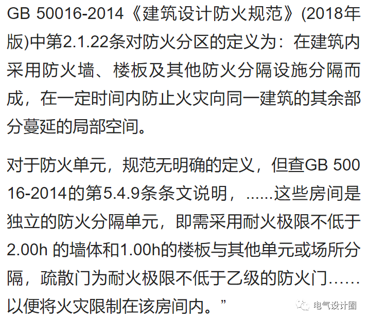

● 防火单元的概念 ●

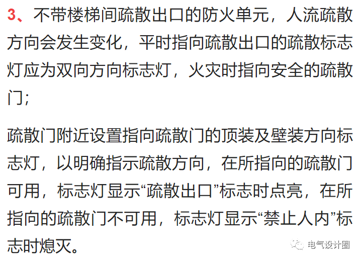

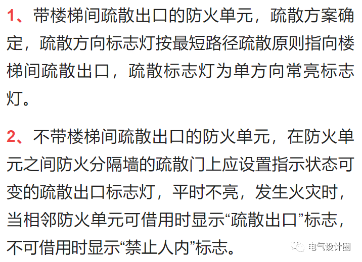

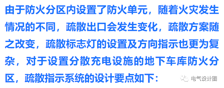

● 充电桩防火单元应急疏散的设计要点 ●
1、GB5226.1-2008 机械电气安全
