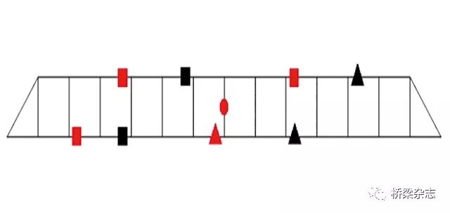

针对本文中的结构模型,无线传感器节点优化布置如图5所示,图中红色圆形表示基站,红色方形表示布置在外侧的加速度传感器,黑色方形表示布置在外侧的应变传感器,红色三角形表示布置在内测的加速度传感器,黑色三角形表示布置在内测的应变传感器。
图5 桁架结构的无线传感器节点优化布置

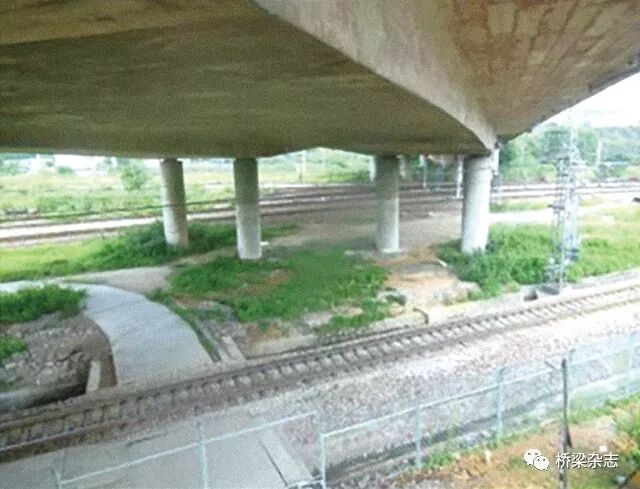

平湖编组站大桥位于深圳市龙岗区平湖镇,为分离式跨越平南铁路平湖编组站,主桥为四跨连续PC箱梁桥,如图6所示。该桥已服役20年,历经两次加固维修,拟布置无线结构健康监测系统,实时掌握桥梁整体振动特性及局部应力应变情况。
图6a 平湖桥正面照
图6b 平湖桥底面照
首先利用有限元软件ANSYS进行仿真建模,其建模主要是对主桥上部承重结构进行分析,得到结构基频和结构振型等模态;然后运用基于模态识别和网络能耗的目标优化函数,结合离散粒子群算法,对该目标函数进行求解,得到异构无线传感器网络的布置方案;最后在确定两类无线传感器的个数和位置后,对网络分簇形式进行优化。利用最佳簇头数的表达式,得到最优的簇群数。经过合理的分簇与未分簇的方案进行对比,结果表明,即使分簇方案下的网络覆盖半径即数据传输路径,比未分簇下增大28.3%,能耗反而减少了33.3%,能耗节省效果明显。

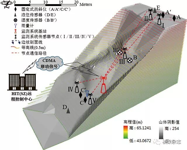

应用课题技术研发组在深圳市大鹏半岛某边坡建立了降雨型滑坡预警体系。边坡稳定性监测系统采用无线网络搭建,其基本组成主要包含传感器系统、数据采集与传输系统、数据管理系统三个部分,具体可总结为八个测点、五个节点、一个基站和一台服务器。监测系统的整体工作原理如图7所示。基本过程为:传感器采集物理数据后,通过数据线传输到测点旁的传感器节点,各节点再通过现场ZigBee无线网络将数据传输到现场基站,随后基站通过3G移动数据网络将数据上传至互联网,最后在远程校园内的服务器上即可联网登录客户端,获取数据并进行处理分析、消息发送等后续工作。依据长期积累的监测数据,开发了基于大数据分析的边坡失稳时刻预测技术,在预测边坡深部位移及预警方面具有优良的表现。
图7 边坡稳定性无线监测系统工作原理示意图
