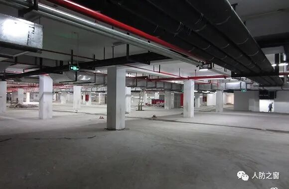

地下室的设计中考虑人防,有一个平战结合的问题,既要考虑平常使用时荷载较小,满足建筑使用上大空间的要求,又要考虑人防时荷载较大,结构上很难满足大空间的问题,如何对人防工程施工呢?

  人防地下室是独立的单位工程,由防水工程、结构工程、孔口防护工程、装饰工程、给水排水工程、通风与空调工程、建筑电气安装工程等七个分部工程组成,以上七个分部工程中只有孔口防护工程中的防护设备是由我们人防设备定点专业厂施工。
  其它分部工程均应由各自的专业施工单位进行施工。像防爆地漏的排水管、防爆门铃按钮的预埋线管、所有水、电、通风专业的穿墙密闭套管等均应由相应的水电风专业施工单位进行施工。
  为了确保整个人防地下室的工程质量符合人防技术规范要求,根据以往人防办验收中比较普遍存在的问题,对一些人防有特殊要求的做法罗列如下,需要各专业施工单位严格把关:
