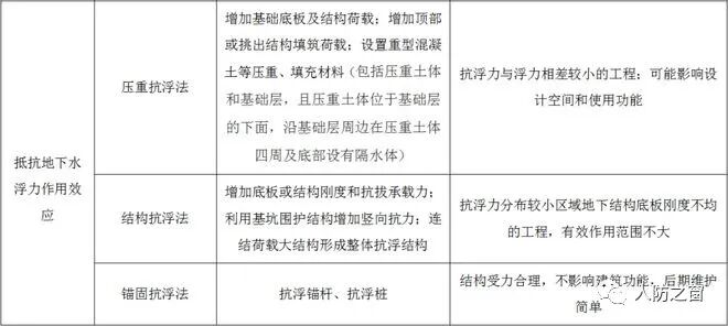

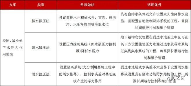

传统采用的抗浮方案可分为两种:
① “压”,即采用回填材料或依靠结构自重来平衡地下水浮力;
② “拉”,即通过施工抗拔桩或抗浮锚杆来阻止结构上浮。
主要功能、对应类型及适用条件可归纳如下:

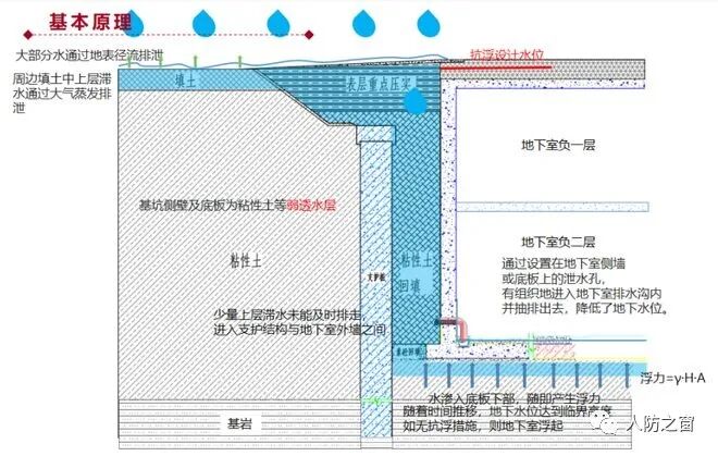

一、泄水减压工程及施工工艺介绍
①工程介绍:“泄水减压法”方案相较于传统抗浮方案是通过设置在地下室侧墙或底板上的泄水减压装置的措施将地下水引入、排出,从而减小或消除地下水对地下室的浮力影响。
②抗浮原理:一种内外结合的抗浮方法,让地下水通过地下建筑物侧墙或底板上设置的泄水孔,有组织的进入地下室内排水系统,结合已有排水系统,抽排地下水,降低室外地下水位,减小对结构上浮的压力。

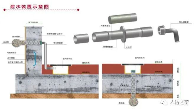

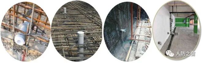

③施工工艺:预埋套管,与主体结构同步进行,侧墙或底板混凝土浇筑前进行预埋工作,待地下室周边回填完成后进行泄水装置安装;
现场工程实例

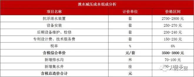

二、泄水减压成本组成
泄水减压工程主要成本组成为装置设备费用、安装费用、设计技术服务费及后期需相应增加土建排水沟及集水井等土建造价,装置数量决定着整个泄水减压工程的造价。
三、泄水减压成本管控要点
泄水减压为垄断性专利工程,常规项目一般为业主通过调研其他地产项目价格,直接同施工单位约谈定价,需注意谈定的价格对于后期设备维护、检修等费用是否包干。随着房地产大环境变化,控制开发成本,加快开发节奏,“泄水减压法”方案逐渐被运用在一些房建项目。

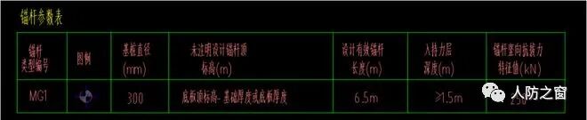

①方案一(原拟定方案:传统的抗浮方案——抗浮锚杆)
项目前期提供方案为抗浮锚杆,具体方案为:直径300mm抗浮锚杆共计4929根,设计有效锚杆长度6.5米,竖向抗拔力特征值250KN。

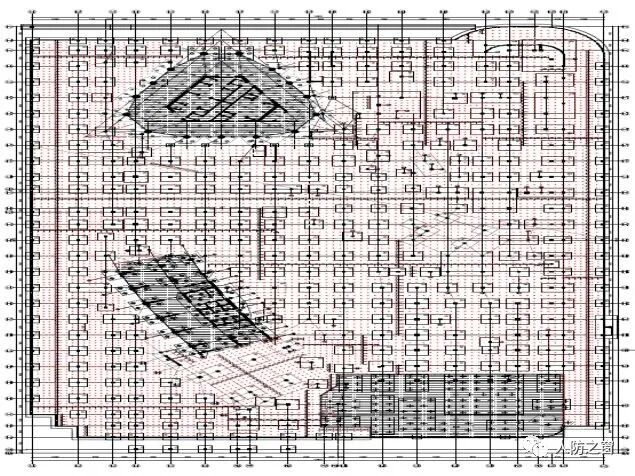

②方案二:(新型抗浮方案——泄水减压)

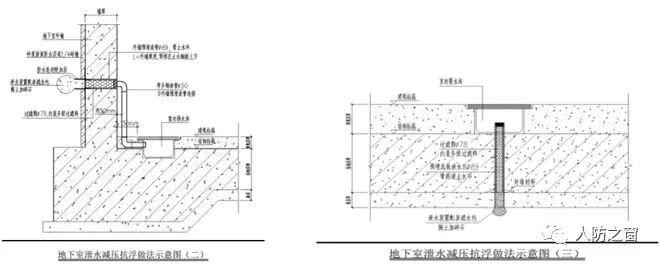

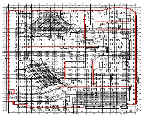

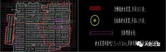

甲方通过邀请具备相关设计、施工“泄水减压法”抗浮方案资质的单位实地考察项目土方开挖后土质情况,并结合前期地质详勘报告,提供了满足设计要求的“泄水减压法”抗浮方案,具体方案为(侧墙泄水装置307套,底板泄水装置439套,对应新增土建排水沟)
泄水减压装置平面布置图
泄水减压侧墙及底板做法示意图

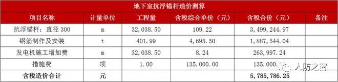

说明:桩长按设计方案6.5m计算,价格参照相邻项目,测算含税总造价为578.58万元。
②方案二(新型抗浮方案——泄水减压)

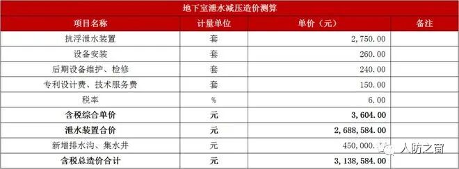

经过询价武汉某项目,本方案泄水减压装置按每套3600元计算,测算总价为313万元,具体明细如下:(含拟采用新型泄水减压装置后期相应增加的土建排水沟及集水井);
由上可知,泄水减压装置较传统抗浮锚杆经济约265万元。

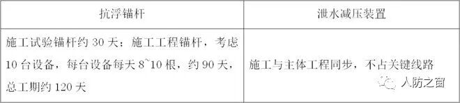

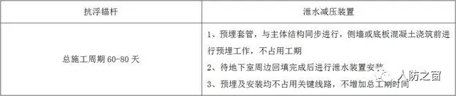

(6)施工周期对比:
抗浮锚杆施工在工程计划网络图中属于关键路线,本项目该工程施工计划工期约60-80日历天,而“泄水减压法”方案属于非关键路线,主要跟随主体结构施工时预埋孔洞以及后期安装抗浮泄水装置,对总工期不会造成影响。相较两种抗浮方案,“泄水减压法”抗浮方案可大大缩短工程建设总工期。

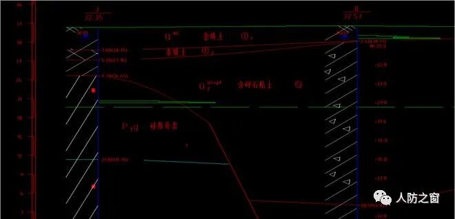

①地下室主要埋置在粘性土层,以下为灰岩及泥岩层,均为相对隔水层;
②地下水为上层滞水及承压水,由于承压水埋深大于30m,地下室抗浮仅考虑上层滞水影响。

沿地下室外墙及地下室中间局部区域布置泄水减压装置,间距2~3m。
侧墙泄水孔布置高度为地下室底板结构面以上600mm,底板泄水孔设置在排水沟中。

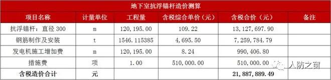

①方案一:(原拟定方案:传统的抗浮方案——抗浮锚杆)
说明:桩长按设计方案15m计算,价格参照其他项目,测算含税总造价为2188.79万元。

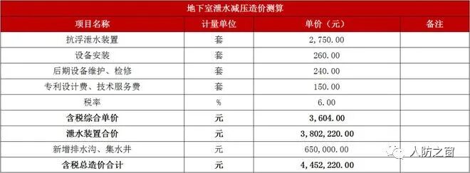

②方案二:(新型抗浮方案——泄水减压)
由上可知,泄水减压装置较传统抗浮锚杆经济约1744万元。
