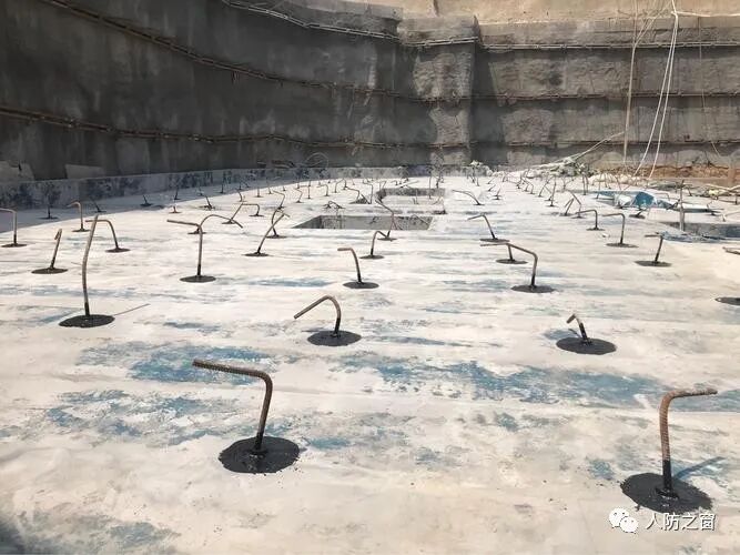

一、抗拔锚杆的布置要求:应该考虑地下室底板的抗弯刚度,在水浮力作用下区格中板跨中变形最大,接近柱子部分板变形最小,基于这种受力机理,锚杆所承受上拔力的大小与板的变形相关,而不是与其从属面积绝对相关,应该通过锚杆的合理布置来使其受力尽量均匀,充分发挥每根锚杆的抗拔承载力。
二、锚杆孔直径宜取3倍锚杆筋体直径,且不得小于1倍锚杆筋体直径加50mm。锚杆孔直径一般可取130、150、180、200mm,正常情况下采用150mm较为常见。
三、锚杆筋体宜采用带肋钢筋,水泥砂浆强度等级不宜低于M30,细石混凝土强度等级不宜低于C30。
四、对于永久性抗拔锚杆应考虑抗腐蚀要求,可以采用锌基涂镀(不应采用热浸锌)对钢筋表面进行防腐处理。
五、锚杆筋体如必须接驳时,应采用机械连接,并满足同一连接区段接头率为25%。
