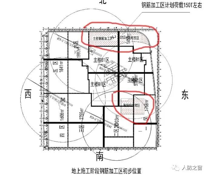

 建筑结构在设计地下室布局时,往往要分地下室顶板区域分主楼地下室和非主楼地下室(纯地下室车库顶)区域,纯地下室车库顶一般有覆土,覆土上有景观或消防车道,施工期间一般地下室顶板完成后,会划分一个区域作为材料堆载的临时区域,如下图所示:
待主体工程施工到一定的程度后,撤除该材料临时堆载区域,进行覆土回填,并施工园林景观及消防车道等,设计院在进行地下室顶板结构计算时,需合理确定顶板活载,确定原则如下:
      1、覆土为恒载,假如覆土厚为1.5米,容重取19,则恒载面荷载为28.5KN/方;
      2、主楼下顶板施工活荷载取5KN/方;
      3、纯地库顶板施工活荷载一般取5,这个荷载不与其他活载(含消防车活载、园林景观活载等)叠加,当其他活荷载小于5时就是5,当其他活荷载大于5时,取其他荷载。在进行顶板裂缝和强度计算时一般不区分施工荷载,统一按5取;
       根据上图,正上方临时堆载面积约1000方,总重量为1500KN,施工活载约为1.5,远小于5.0,故施工荷载取5.0;本工程在进行地下室顶板设计时尚未进行园林景观设计,因此保守取园林景观活载为10;本工程消防车道荷载取26,最终的地下室顶板活载,在园林景观区域,取施工荷载与园林景观活载的较大值,即为10,在消防车道区域,取施工荷载与消防车活载的较大值,即为26;

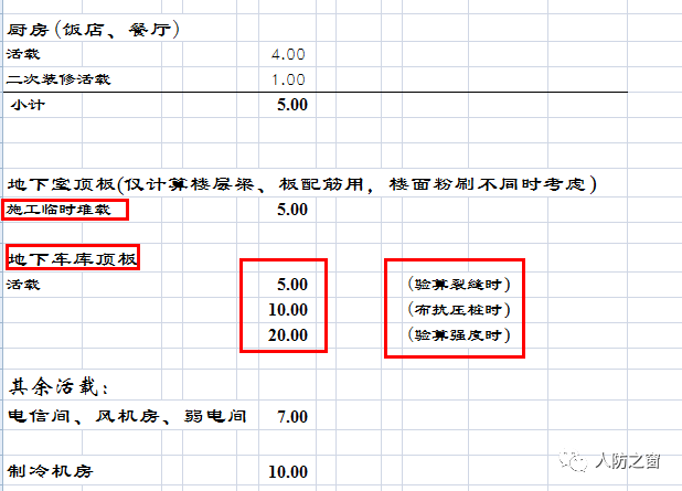

      还有其他设计院进行了更细的取值划分,如下:
