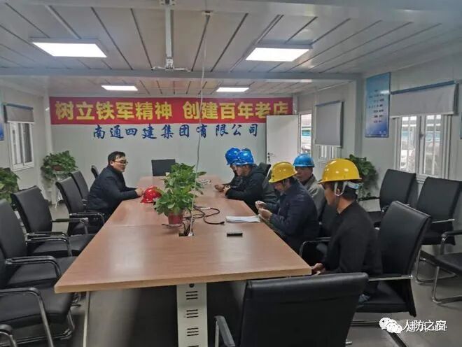

1、基础导墙施工技术交底
施工前,由项目技术负责人对施工管理人员及班组人员进行技术交底,交底后签字确认。

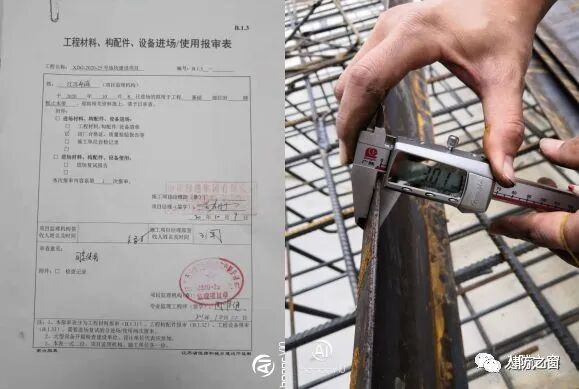

2、止水钢板材料进场检验

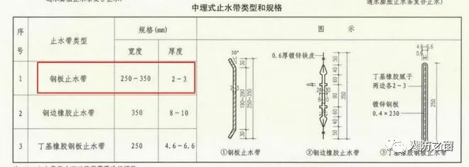

《地下建筑防水构造图集》10J301对钢板止水带明确了规格要求:

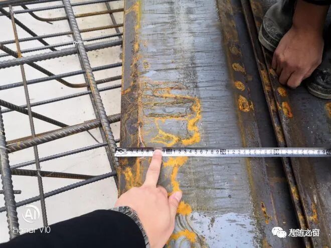

(1)钢板厚度:2-3mm。
(2)钢板设计宽度25-35cm。
本工程设计采用钢板规格为-3×300,该批次钢板止水带经监理检验验收,规格参数满足设计要求,同意进场使用。
▲图集要求
▲材料进场报审表                            ▲厚度测量
▲总宽度测量

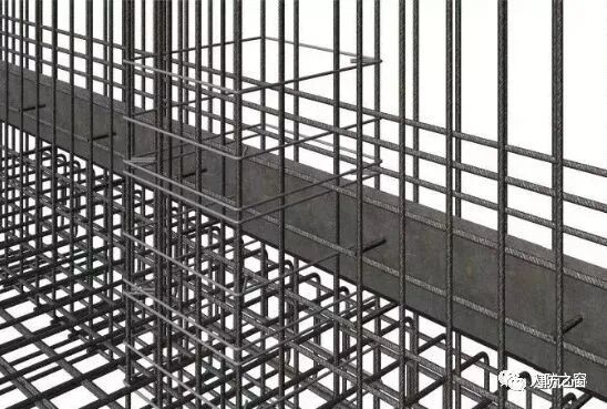

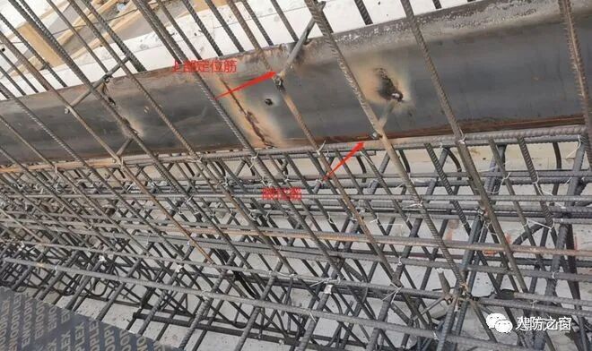

(1)钢板定位及开口方向:钢板止水带安装时折边面向迎水面,并设置控制标高与位置限位,第一次砼浇筑高度为钢板止水带宽度的一半。

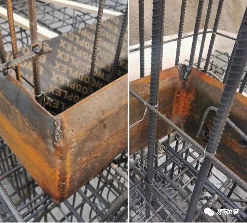

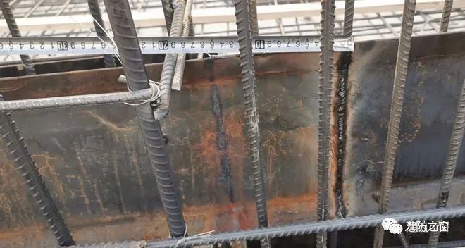

(2)钢板搭接方式:规范要求钢板搭接不小于20mm,双面满焊,为保证钢板焊接质量,本工程钢板双面搭接焊接长度为150mm。

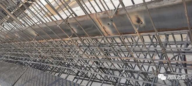

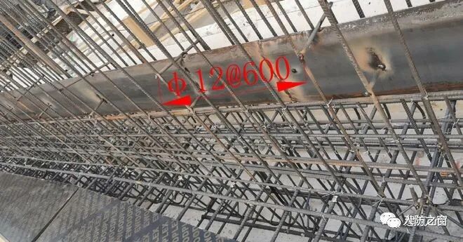

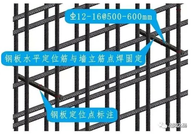

(3)钢板固定措施:钢板就位调整好垂直度后将上口点焊在水平定位筋,并将中部限位筋(原已焊牢在钢板上)与外墙立筋点焊牢固,现场采用φ12@600。

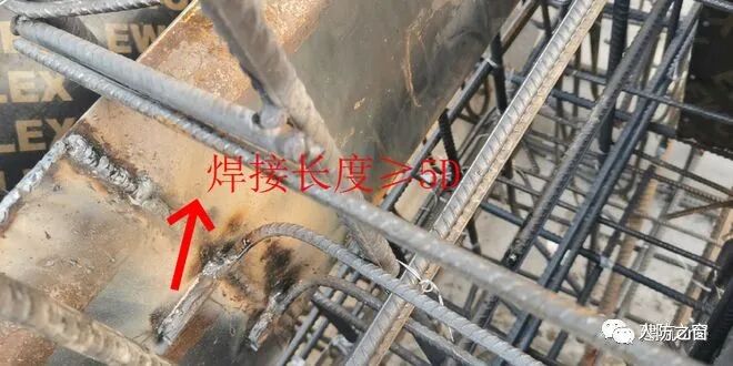

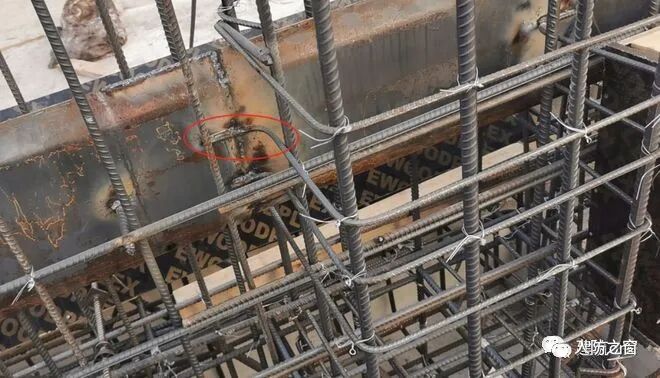

(4)钢板穿柱节点:本工程止水钢板穿柱子处,柱箍筋采用开口箍形式,并与止水钢板双面搭接焊,焊接长度为5d(5*10=50mm)。
(5)转角处工艺要求:转角处钢板优先采用成品弯折钢板,或者采用丁字形焊接现场焊接,本工程采用工厂焊制的成品转角钢板。

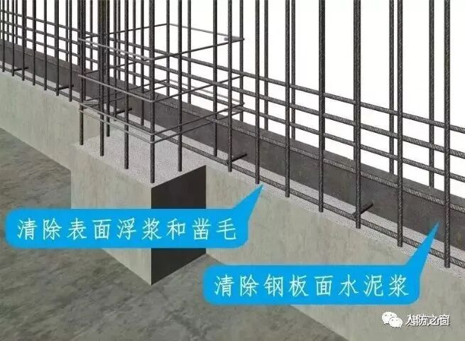

(6)支模、浇筑及后续处理:本工程按照施工方案要求,在砼浇筑时保证止水钢板固定牢靠,拆模后对砼表面进行了凿毛,并及时清理了止水钢板上的浮浆。
