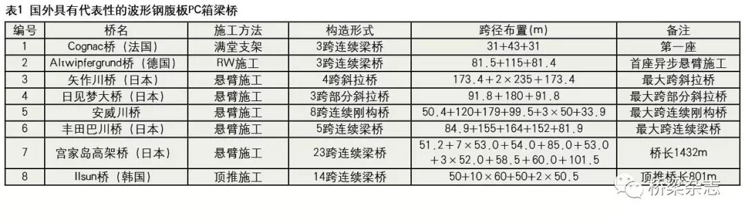

1986年,法国建成世界第一座波形钢腹板组合桥——Cognac高架桥,随后先后建成3座同类桥梁——Maupre桥、Asterix桥、Dole桥。日本继法国之后于1993年修建了日本国内首座波形钢腹板桥,并对该类桥梁进行详细研究和大量工程建设。目前,日本在建、已建的该类型桥梁总数已达200余座。此外,在美国、英国、加拿大、韩国、德国等多个国家均有此类桥梁的应用。波形钢腹板组合梁因良好的经济性、抗震性、可施工性,逐渐在国际上得到了广泛应用。(表1)

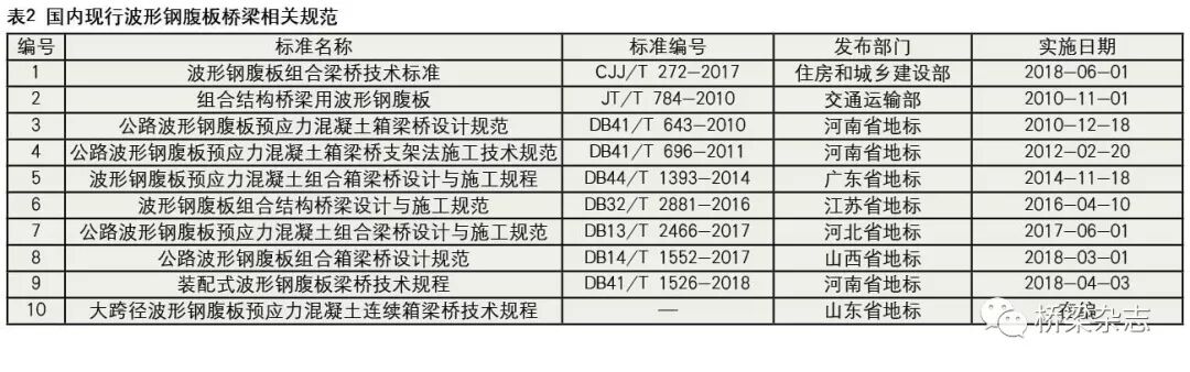

上世纪90年代,我国开始对波形钢腹板组合箱梁进行理论研究和工程应用。严国敏在1992年发表的论文中提到过法国Maupre桥,是国内最早提到波形钢腹板箱梁桥。西南交大唐继舜等人在1998年最早对此桥型进行了空间有限元分析。我国在波形钢腹板桥梁方面的研究工作虽然起步较晚,但从2001年起,国家自然科学基金一直大力资助该类型桥梁的研究,包括“波形钢腹板预应力混凝土组合箱梁力学特性研究”“预制阶段拼装波形钢腹板RPC箱梁抗弯性能研究”“波形钢腹板预应力组合箱梁的动力特性及动力反应研究”等科研课题,并取得了一定成果。目前,已在波形钢腹板弯曲性能、抗剪性能、扭转性能、屈曲性能、剪力滞效应、动力与抗震性能、疲劳性能、波形钢腹板连接件研究等方面,积累了一定的理论成果。经过二十多年的理论研究和工程实践,开展了大量的数值分析与试验研究,波形钢腹板组合箱梁桥的理论与设计方法逐渐成熟,并颁布了国家行业标准《波形钢腹板组合梁桥技术标准》和一些地方标准。(表2)

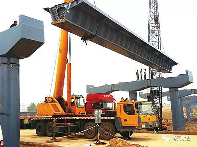

预制吊装法主要适用于城市高架或高速公路等情况。其技术特点为:主梁重量轻、装配式施工、施工速度快。

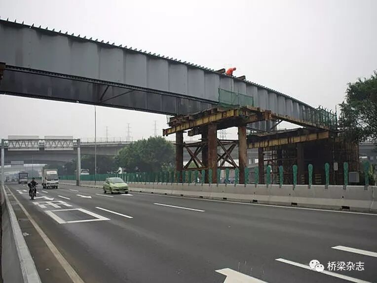

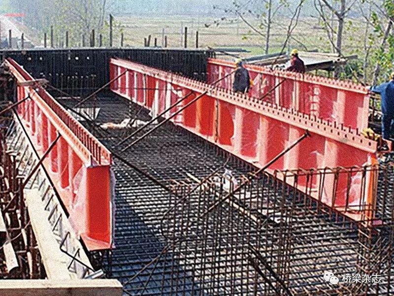

少支架法适用于中小跨径、跨越道路的桥梁。其技术特点为:钢腹板先行架设、少支架、利用钢腹板承重施工混凝土顶底板。

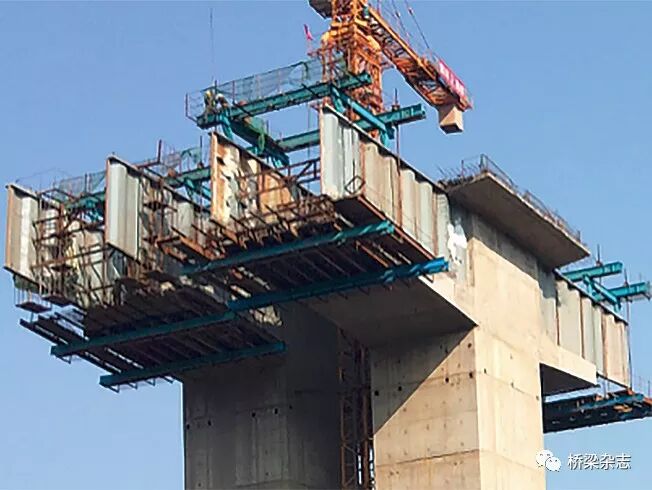

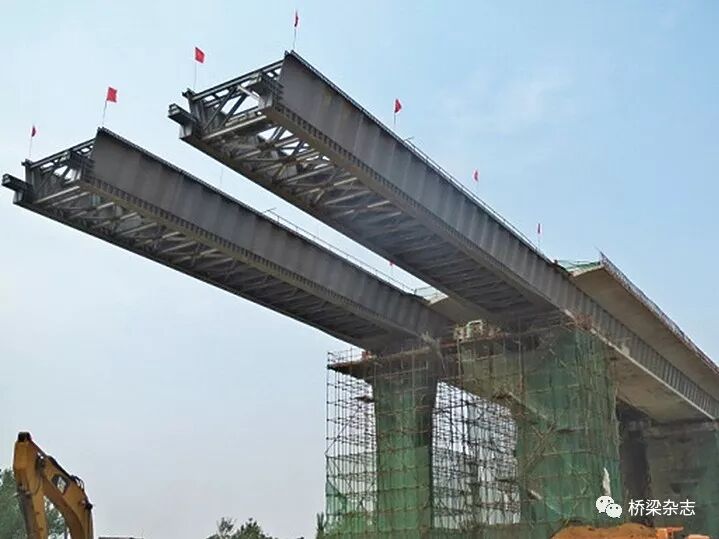

悬臂法适用于大跨度变截面梁桥,跨越河流、峡谷、桥下通航通车等不中断条件。波形钢腹板PC桥悬臂施工相比于传统预应力混凝土桥悬臂施工具备如下优点:节段重量减轻,节段长度达到4.8m,挂篮重量也相较传统挂篮更为轻便;腹板无须布置纵向曲线预应力和竖向预应力,管道布设更方便,减少预应力安装和张拉工艺;减少腹板模板、钢筋绑扎等安装工艺,节段施工周期缩短2-3天。

图2 预制吊装法

图5 悬臂法

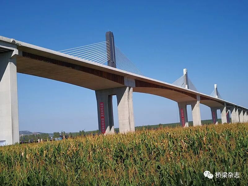

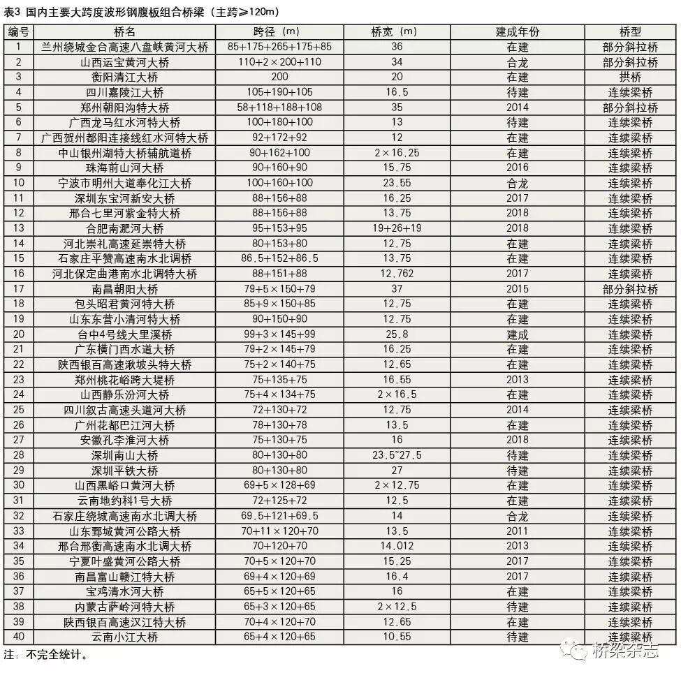

波形钢腹板组合桥梁在我国虽然应用得较晚,但是发展迅速,尤其到了2011年以后增长飞速。2006年以前只修建了数座该类型桥梁,具有代表性的有青海三道河桥(主跨50m单箱双室梁桥)、江苏淮安的长征桥(主跨30.5m的连续人行桥)、河南的泼河大桥(主跨30m连续梁桥)、重庆市永川的大堰河桥(25m简支梁桥)。山东鄄城黄河大桥(主桥70+11×120+70=1460m)的设计(2006年)和建成(2011年),标志着中国波形钢腹板PC桥进入大跨度桥梁的工程实用阶段。

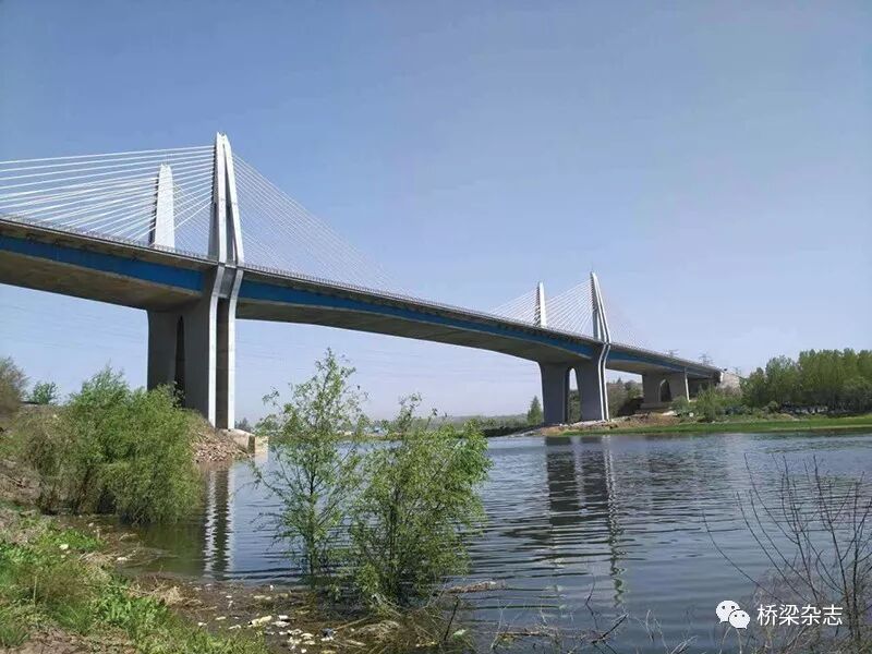

波形钢腹板组合梁可用于各类桥型中,其结构形式有简支梁桥、连续梁桥、连续刚构桥、部分斜拉桥和斜拉桥等。当跨径在30-160m时,大都采用梁式桥;跨径超过160m时,常采用部分斜拉桥或斜拉桥。此外,波形钢腹板组合梁近年来也被运用到拱桥。我国继日本后,已成为世界上第二个广泛应用波形钢腹板组合桥的国家,并且多在150m-200m的大跨径范围应用波形钢腹板组合桥梁,用作这一跨径领域的主导桥型。表3列出了国内主要大跨度波形钢腹板组合桥梁。

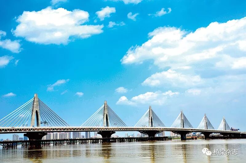

图7 山西运宝黄河大桥
图8 郑州朝阳沟特大桥
图9 南昌朝阳大桥

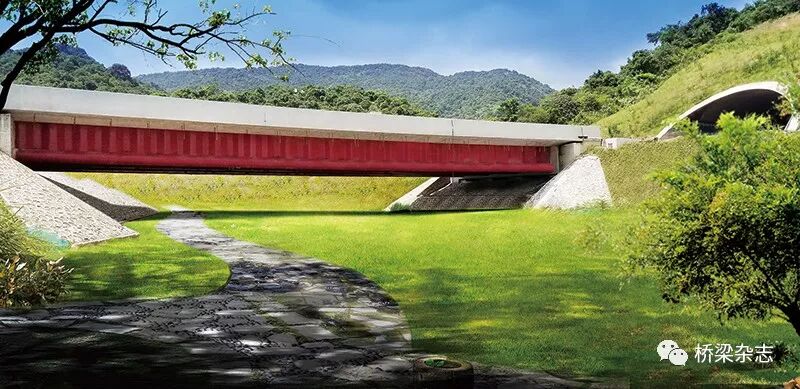

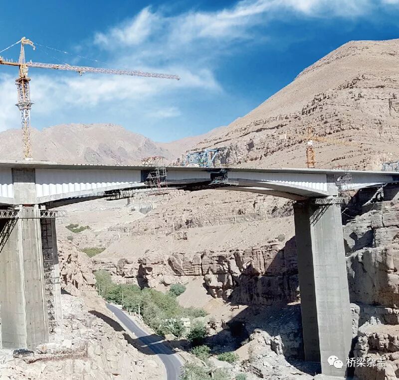

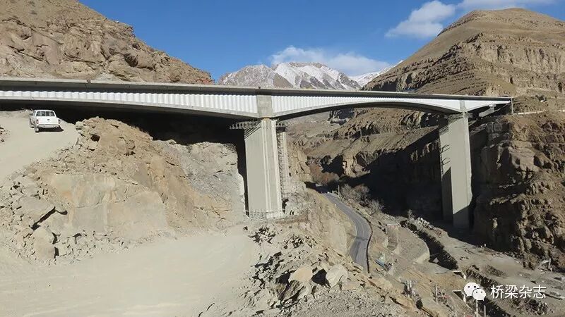

由深圳市市政设计研究院有限公司设计的深圳东宝河新安大桥主跨156m,为世界首座波形钢腹板混合梁桥。中跨49.6m范围梁段采用钢底板结构代替混凝土底板,显著改善结构整体受力,提高了此类桥梁的跨越能力。由深圳市市政设计研究院有限公司设计的伊朗德黑兰BR-06L/R特大桥,主跨153m。桥梁场地区域地震烈度为9度。该桥通过桥梁减隔震设计体系整体技术创新,采用抗震性较好的波形钢腹板PC箱梁桥结构体系,同时配置摩擦摆双曲面减隔震支座与液体粘滞阻尼器相结合的减隔震体系,形成了技术先进、经济可行的高抗震性能结构方案。该桥的建设成为国家“一带一路”倡议实施中先进核心技术输出的典范工程。此外,深圳马峦山公园1号桥分左右两幅,左幅跨径为45m、右幅跨径布置为3×45m,单幅桥宽为20m,为结合组合折腹箱梁和组合桁架箱梁的优点所做的一种改良和创新桥梁结构形式。同组合折腹箱梁相比,由于采用钢管下弦杆代替混凝土底板,进一步减轻主梁自重,提高结构抗裂性和整体性。与组合桁架箱梁相比,避免了腹杆与底管相贯节点,解决了节点疲劳破坏问题,具有自重轻、抗震性能好、结构抗裂性、整体性能优的优点,具备很好的应用前景和研究、推广价值。

图11 伊朗德黑兰BR-06L/R特大桥

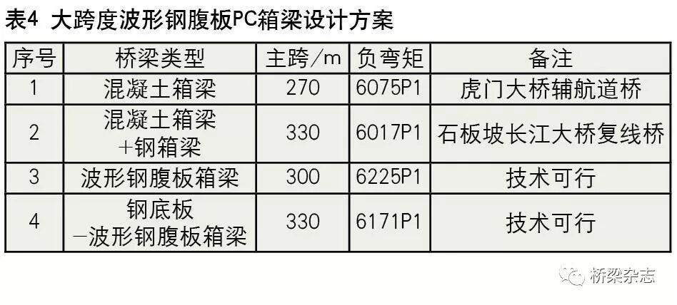

表4列举了两个大跨度波形钢腹板箱梁桥设计方案,与现有的虎门大桥辅航道桥、重庆石板坡长江大桥复线桥进行比较,负弯矩大致相当,技术上完全具备可行性。

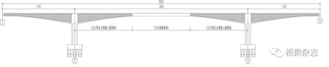

钢箱梁的自重集度在上述几种箱梁类型中是最小的,约为波形钢腹板箱梁自重集度的2/5,如果将桥梁跨中一段长度波形钢腹板箱梁改为钢箱梁,那么梁桥跨径将会突破330m。据此,我们试设计了主跨360m的波形钢腹板PC连续梁桥,计算得出最大负弯矩为6584P1。与虎门大桥辅航道桥墩顶弯矩6075P1相比,大致相当。即采取类似的材料配置等现有技术手段,是可以实现的。
试设计波形钢腹板PC连续梁桥上部结构采用三跨波形钢腹板预应力混凝土混合梁连续刚构桥,跨径布置为:150+360+150m。主跨由120m变高度波形钢腹板箱梁+120m等截面钢箱梁+120m变高度波形钢腹板箱梁共三段组成,边跨主梁采用150m变高度波形钢腹板箱梁结构,主墩采用混凝土双薄壁矩形空心结构。
图13 试设计桥梁立面布置图(单位:m)
箱梁顶板宽16.4m,底板宽9.1m,墩顶梁高为18m(高跨比1/20),跨中钢箱梁段梁高为4.8m(高跨比1/75),其间梁高按1.6次抛物线过渡。波形钢腹板箱梁采用单箱单室变高度截面形式,钢箱梁采用单箱双室等高度截面形式。边跨设置3道混凝土横隔,中跨设置6道混凝土横隔(钢梁段除外),横隔板厚0.5m。波形钢腹板采用较常用的1600型,波高为220mm,板厚根据腹板承受剪力的大小及剪切屈曲强度进行确定。波形钢腹板与顶板连接采用开孔板连接件,与底板连接采用角钢连接件。

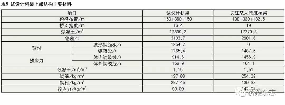

通过对主跨360m波形钢腹板梁桥试设计方案整体计算,并与某实桥主要材料对比(如表5所示),可以看出,试设计方案可行。其自重轻,预应力材料使用效率高,综合施工、养护等因素,具有经济优越性。
