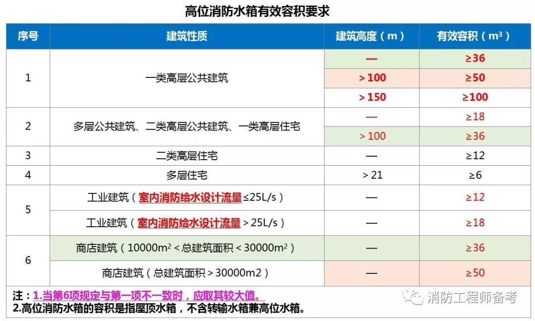

消防水箱的有效容积
临时高压消防给水系统的高位消防水箱的有效容积应满足初期火灾消防用水量的要求,并应符合下列规定:
    1 一类高层公共建筑,不应小于36m3,但当建筑高度大于100m时,不应小于50m3,当建筑高度大于150m时,不应小于100m3;
    2 多层公共建筑、二类高层公共建筑和一类高层住宅,不应小于18m3,当一类高层住宅建筑高度超过100m时,不应小于36m3;
    3 二类高层住宅,不应小于12m3;
    4 建筑高度大于21m的多层住宅,不应小于6m3;
    5 工业建筑室内消防给水设计流量当小于或等于25L/s时,不应小于12m3,大于25L/s时不应小于18m3;
    6 总建筑面积大于10000m2且小于30000m2的商店建筑,不应小于36m3,总建筑面积大于30000m2的商店,不应小于50m3,当与本条第1款规定不一致时应取其较大值。

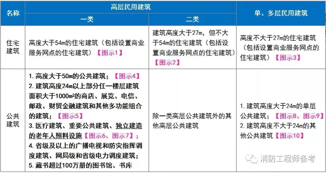

其实分两步:
第一步:搞清楚考试方向。
在掌握建筑分类的基础上去记忆数字,也就是说你首先要把建筑分类搞清楚,使用功能:工业建筑、公共建筑、住宅建筑,建筑具体类别:一类、二类和多层,尤其是一类高层建筑的概念千万别忘了,忘了就赶紧看看下面这张表格。
第一步掌握好了以后,咱们再进入第二步
第二步:如何记忆数字
其实很简单,一张表格解决
表中标一样颜色的放在一起记忆,其实考得最多的是公共建筑,因此大家经历放在公共建筑上,因为公共建筑比住宅的人多、火灾荷载大;其次需要注意第一项和第六项,出现数字不一致时取较大值;最后提示大家工业建筑和室内消防给水设计流量直接相关,注意不是室内消火栓的设计流量,是室内所有用水设施的流量加起来算的。
