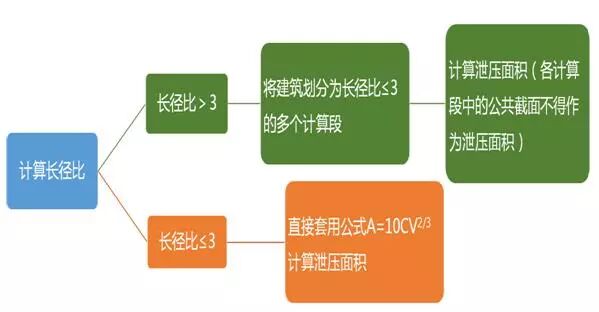

3.6.4 厂房的泄压面积宜按下式计算,但当厂房的长径比大于3时,宜将建筑划分为长径比不大于3的多个计算段,各计算段中的公共截面不得作为泄压面积:

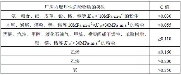

表3.6.4 厂房内爆炸性危险物质的类别与泄压比规定值(㎡/m?)
 注:1 长径比为建筑平面几何外形尺寸中的最长尺寸与其横截面周长的积和4.0倍的建筑横截面积之比。
    2 K尘是指粉尘爆炸指数。

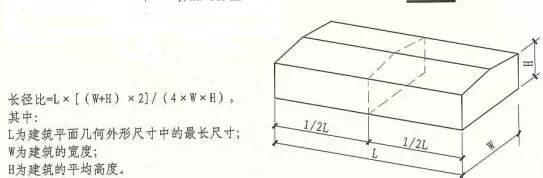

对于泄压面积的计算关键细节
很显然是长径比
请看下图

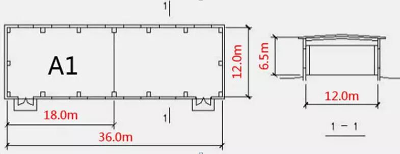

题目:已知某镁粉厂房(平面图如下)跨度(W)12.0m,长度(L)36.0m,平均高度(H)6.5m。确定厂房的泄压面积。
计算过程:
解答:
1)查表3.6.4,得C=0.110
2)计算厂房的长径比
36×(12+6.5)×2/(12×6.5×4)=4.3>3
因此需要将该厂房分为两段计算
3)以上计算结果不满足本条文的要求,
因此将该厂房分为两段再进行长径比计算
(也可视情况分成多个计算段):
18×(12+6.5)×2/(12×6.5×4)=2.1<3
(满足长径比的要求)
4)计算每段厂房的容积:
V=18×12×6.5=1404m3
5)代入公式(3.6.4)
(每段的泄压面积)
6)整个厂房需要泄压面积:
A=2×A1=2×137.9=275.8m2
因此该厂房的泄压面积为275.8m2。

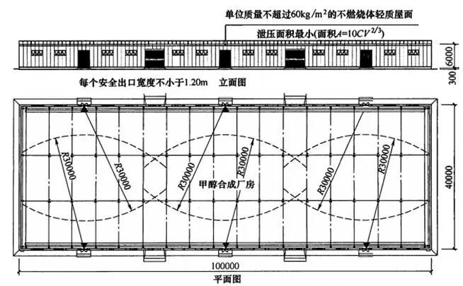

某甲醇合成厂房,地上1层,建筑高度为6m,总建筑面积为4000m2,划分为一个防火分区,建筑平面几何外形为长方形,长边为100m,短边为40m,按一个空间设计,承重结构采用钢框架结构,耐火等级一级,屋顶形式为平屋顶并全部采用单位质量不超过60kg/m2的不燃烧体轻质屋面板作为泄压设施。甲醇的闪点为12.22℃。该厂房的相关信息如图1.15-1所示。该厂房按现行有关国家工程建设消防技术标准配置了消防设施及器材。
1.请计算该厂房的泄压面积。

案例1: 某甲醇合成厂房,地上1层,建筑高度为6m,总建筑面积为4000m2,划分为一个防火分区,建筑平面几何外形为长方形,长边为100m,短边为40m,按一个空间设计,承重结构采用钢框架结构,耐火等级一级,屋顶形式为平屋顶并全部采用单位质量不超过60kg/m2的不燃烧体轻质屋面板作为泄压设施。甲醇的闪点为12.22℃。该厂房的相关信息如图1.15-1所示。该厂房按现行有关国家工程建设消防技术标准配置了消防设施及器材。
