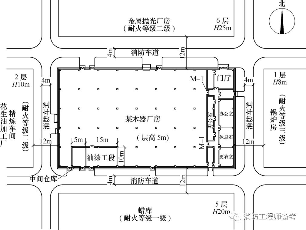

案例2:
某单层木器厂内为砖木结构,屋顶承重构件为难燃性构件,耐火极限为0.5h;柱子采用不燃性构件,耐火极限为2.5h。木器厂房建筑面积为4500m?,其总平面布局和平面布置如图2所示。木器厂房周边的建筑,面向木器厂房一侧的外墙上均设有门和窗。该木器厂采用流水线连续生产,工艺不允许设置隔墙;厂房内东侧设有建筑面积为500m?的办公、休息区,采用耐火极限2.5h的防火隔墙与车间分隔,防火隔墙上设有双扇弹簧门;南侧分别设有建筑面积为150m?的油漆工段(采用封闭喷漆工艺)和50m?的中间仓库,中间仓库内储存3昼夜喷漆生产需要量的油漆稀释剂(甲苯和香蕉水,C=0.11),采用防火墙与其他部位分隔,油漆工段通向车间的防火墙上设有双扇弹簧门。该厂房设置了消防给水及室内消火栓系统、建筑灭火器、排烟设施和应急照明及疏散指示标志。
油漆工段长径比=[15×(10×2+5×2)]/(4×10×5)=2.25<3(建筑平面几何外形尺寸中的最长尺寸与其横截面周长的积,与4.0倍的该建筑横截面积之比)。
A=10CV2/3=[10×0.11(15×10×5)2/3]m2=1.1×82.55m=90.8m2
油漆工段外墙长15m,高5m,外墙面积为15×5m2=75m2<90.8m2,因此不能利用外窗泄压。
