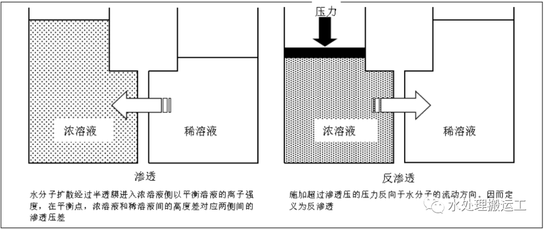

渗透
我们知道渗透是指稀溶液中的溶剂(水分子)自发地透过半透膜(反渗透膜或纳滤膜)进入浓溶液(浓水)侧的溶剂(水分子)流动现象。
渗透压
定义为某溶液在自然渗透的过程中,浓溶液侧液面不断升高,稀溶液侧液面相应降低,直到两侧形成的水柱压力抵销了溶剂分子的迁移,溶液两侧的液面不再变化,渗透过程达到平衡点,此时的液柱高差称为该浓溶液的渗透压。
反渗透原理
即在进水(浓溶液)侧施加操作压力以克服自然渗透压,当高于自然渗透压的操作压力施加于浓溶液侧时,水分子自然渗透的流动方向就会逆转,进水(浓溶液)中的水分子部分通过膜成为稀溶液侧的净化产水。

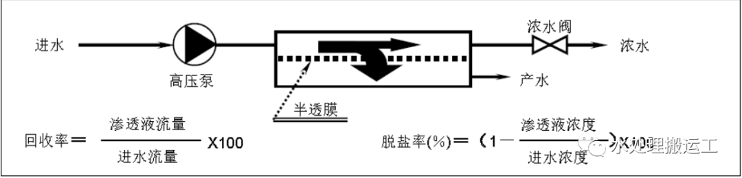

膜装置: 由膜组件、仪表、管道、阀门、高压泵、保安滤器、就地控制盘柜和机架组成的可独立运行的成套单元膜设备称为膜装置,反渗透和纳滤过程通过该膜装置来实现;
膜系统: 针对特定水源条件和产水要求设计的,由预处理、加药装置、增压泵、水箱、膜装置和电气仪表连锁控制的完整膜法水处理工艺过程称为系统。
待处理的进水经过高压泵被连续升压泵入膜装置内,在膜元件内进水被分成浓度低的或更纯的产水,称为透过液和浓度高的浓水。浓水调节阀控制成为产水和浓水的比例即装置回收率。
