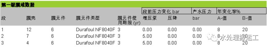

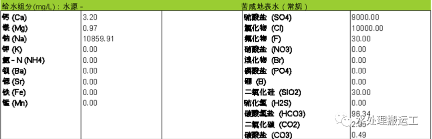

某工业废水零排放项目中,反渗透浓水进入纳滤分盐,其COD约160mg/L,具体进水盐分数据如下:

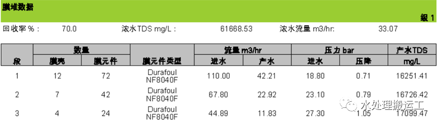

单套设计处理量110t/h,设计回收率70%,膜元件采用苏伊士Durafoul NF8040F型号。设计通量为165.LMH。

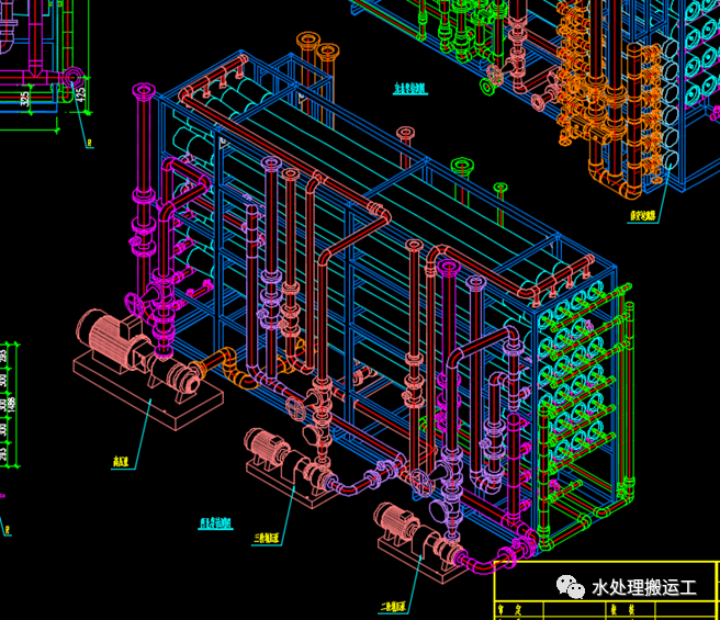

膜壳采用6芯装,12:7:4排列,一二段和二三段采用段间增压,均衡段间通量,分散膜污染。
运行结果:
经段间增压后,每段通量分别为17.3LMH、16.2LMH和14.6LMH。

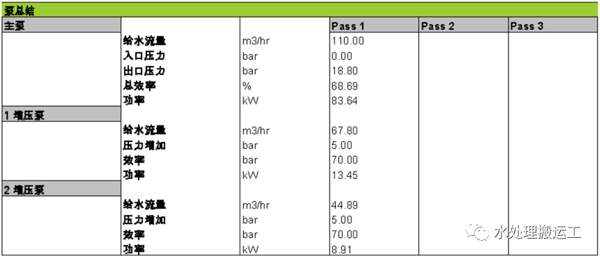

(2)高压泵
型式:卧式离心泵;
参考性能参数:Q=110m3/h,H=200m,N=90kW
过流部件材质:SS2205
控制方式:变频控制
(3)二段增压泵
型式:卧式离心泵
参考性能参数:Q=70m3/h,H=50m,N=18.5kW
过流部件材质:SS2205
控制方式:变频控制
(4)三段增压泵
型式:卧式离心泵
参考性能参数:Q=50m3/h,H=50m,N=15kW
过流部件材质:SS2205
控制方式:变频控制
(5)膜壳:
膜壳材质:FRP材质,膜壳外径φ244mm,内径φ203mm;每支膜壳安装6支纳滤元件,使用压力:600PSI;使用温度:-10~50℃。
运行能耗:装置运行功率合计=高压泵90kW+二段增压泵18.5kW+三段增压泵15kW=123.5kW·h
处理每吨水需要能耗为1.2kW·h
