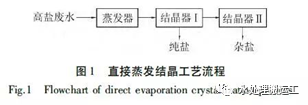

1.1.1直接蒸发结晶工艺
当高盐废水中某一种盐含量占比具有较大优势时,可以考虑采用直接蒸发结晶的方式,分离回收该优势盐组分,而其余成分最终以混盐形式结晶析出。直接蒸发结晶工艺的原理如图1 所示。
经过预处理的高盐废水首先通过蒸发器进一步浓缩减量,使优势盐组分接近饱和,之后进入纯盐结晶器( 结晶器Ⅰ) ,提取大部分的氯化钠或硫酸钠。
纯盐结晶器的浓缩倍率控制在次优势盐组分接近饱和,纯盐结晶器排出的母液进入混盐结晶器( 结晶器Ⅱ) 获取杂盐。
直接蒸发结晶工艺流程简单,系统控制难度小,但无机盐回收率和杂盐产量对原水无机盐组分特征依赖度高。
此外,在蒸发浓缩过程中,废水中的有机物和杂质盐组分被浓缩并残留在母液中,可能导致粗盐产品纯度低、白度差。通过洗盐等方式,可以在一定程度上提高产品盐的纯度和白度。

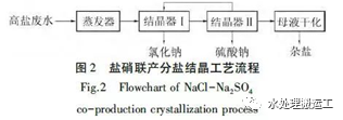

1.1.2 盐硝联产分盐结晶工艺
当废水中不存在占比较大的优势盐组分时,采用直接蒸发结晶工艺最终得到的纯盐回收率较低,杂盐产量大,固废处置费用高。
为了解决这一问题,可采用硫酸钠和氯化钠分步结晶的方式,分别在较高温度下结晶得到硫酸钠,在较低温度下结晶得到氯化钠,此工艺称为盐硝联产工艺,其原理如图2所示。
盐硝联产分盐结晶工艺主要利用了氯化钠和硫酸钠的溶解度对温度依赖性的差异。
在50~120℃,氯化钠的溶解度随温度升高而增大,硫酸钠则相反,溶解度随温度升高而减小。
因此,盐硝联产分盐结晶工艺在较低温度下蒸发结晶( 结晶器I) 得到氯化钠,同时硫酸钠得到浓缩。
当硫酸钠接近饱和时,将结晶器Ⅰ排出的母液送入操作温度更高的结晶器Ⅱ,硫酸钠由于溶解度降低而析出,而氯化钠则由于溶解度上升而变为未饱和组分,蒸发水分可使硫酸钠进一步析出,而氯化钠浓度逐渐接近该温度条件下饱和点。
部分母液返回结晶器Ⅰ进行氯化钠结晶,如此循环使用,使氯化钠和硫酸钠得到分离。
盐硝联产分盐结晶工艺由于蒸发结晶温度较高,最终得到无水硫酸钠和氯化钠产品。
如果原水中的硫酸钠含量高于一定程度,盐硝联产分盐结晶工艺也可能先在高温下结晶得到硫酸钠,再在低温下结晶得到氯化钠。
盐硝联产分盐结晶工艺来源于盐化工行业,在工业上有比较广泛的应用,因而工艺整体上较为成熟。但应用在废水行业,需要考虑有机物等杂质的影响。
另外,该工艺由于需要准确地控制硫酸钠和氯化钠在特定温度下的饱和点,因此存在控制难和抗原水组成波动能力差的缺点。
在50~120℃的温度区间内,硫酸钠和氯化钠溶解度随温度变化的幅度较小,如温度从60℃增加到100 ℃时,硫酸钠的溶解度从45.3g降低至42.5g,变化率-6.2%,而氯化钠的溶解度则从37.3g增加至39.8g,变化率6.7%。
这导致单次升降温操作的结晶量有限,因而需要采用较大的母液回流,一定程度上降低了过程效率。

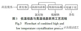

1.1.3 低温结晶工艺
由于硫酸钠在低温段从水溶液中结晶时主要形成十水硫酸钠,因此其溶解度在0~30 ℃范围内对温度的依赖性与高温段完全不同。在这一范围内,其溶解度随温度降低而降低,且幅度极大。
比如,30℃时硫酸钠在纯水中的溶解度为40.8g,20℃时迅速降低至19.5g,10℃时至9.1g,0℃时则只有4.9g。
另一方面,氯化钠的溶解度在低温段对温度的依赖性与高温段具有一致性。温度从30 ℃降低至0℃,氯化钠的溶解度仅从36.3g降低至35.7g。
因此,将含有硫酸钠和氯化钠混合盐的高盐废水在较高温度下浓缩至一定程度,然后迅速降温,可以结晶析出大量的十水硫酸钠( 芒硝) 固体。
这就是低温结晶实现分盐的基本原理。由于低温结晶过程只能得到硫酸钠固体,为了得到氯化钠,还需要与高温结晶过程联用,典型的联用工艺如图3 所示。
由于溶解度变化大,采用低温结晶工艺可以实现较高的硫酸钠和氯化钠回收率,同时结晶盐的纯度也较盐硝联产工艺更容易控制,低温结晶过程中有机物对结晶盐白度的影响也更小。
由于低温结晶得到的芒硝市场价格较低,运输成本高,因此通常需要加设热溶蒸发结晶单元,得到无水硫酸钠(元明粉) ,以提高产品价值。
该工艺的不足之处在于温度变化区间较大,降温升温过程导致能耗更高。

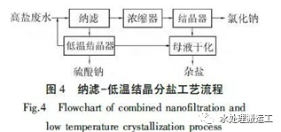

图4是一种纳滤与低温结晶耦合实现硫酸钠和氯化钠的分离和结晶的分盐结晶工艺流程。
经过预处理的高盐废水进入在室温下运行的纳滤系统,纳滤浓水中的硫酸钠被浓缩至7%以上,之后降温至接近0℃后进入低温结晶器,结晶后经固液分离得到十水硫酸钠结晶盐,部分低温结晶器上清液送回纳滤系统进口循环处理。
纳滤透过液经高压反渗透或蒸发浓缩器浓缩后进入高温结晶器,结晶得到氯化钠固体。从低温结晶器和高温结晶器排出的母液干化后得到杂盐。
低温结晶处理,且设置了上清液回流纳滤系统的循环回路,有效减轻了有机物对结晶盐色度的影响,同时保证了硫酸钠和氯化钠的纯度和回收率,是一种比较高效的分盐结晶工艺。
特别是结晶盐总体回收率的提升直接减少了杂盐固废的产量和处置费用,具有很好的实用价值。
同时,由于纳滤系统与低温结晶器的操作温度相差较小,虽然降温过程导致了一定的能耗增加,但不会显著影响过程的经济性。

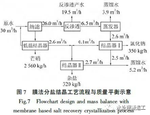

为了提高分盐结晶工艺的盐回收率,减少杂盐固废的产生量和处置成本,采用纳滤-低温结晶路线对上述预处理后的废水进行了工艺设计,简化的工艺流程与质量平衡图如图7 所示。
经过预处理的原水首先通过纳滤处理实现一价盐和二价盐的分离,得到含氯化钠的纳滤产水和含硫酸钠与氯化钠混合盐的纳滤浓水。
其中,纳滤浓水中硫酸钠的含量约为8.5%,通过换热器降温至接近0℃,进入低温结晶器析出芒硝产品,产量约为2560kg/h。
固液分离后的上清液中,2.6m3/h 作为母液送入结晶器Ⅱ得到杂盐,其余上清液则回流至纳滤系统循环处理。
合适的纳滤膜对硫酸钠等多价盐的截留率大于98%,因此纳滤产水中氯化钠组分占比很高。
加之原水中氯化钠含量较低,因而纳滤产水中氯化钠浓度相对较低,直接进蒸发器浓缩成本较高,因此先通过反渗透进行预浓缩,反渗透单元设计产水率为75%。
6.5m3/h 的反渗透浓水通过蒸发器进一步浓缩后,进入结晶器Ⅰ,结晶和固液分离后获得氯化钠结晶盐产品,产量约为350kg/h,极少量母液也送入结晶器Ⅱ得到杂盐,杂盐的总产量约为320kg/h。
该分盐结晶系统硫酸钠和氯化钠的综合回收率约为82.2%,较热法分盐工艺有大幅提升。

第2.2节所述的膜法分盐结晶工艺将硫酸钠的回收率提高至89.6%,同时回收了83.3%的氯化钠,结晶盐的综合回收率达到82.2%。
综合来看,膜法分盐结晶工艺在技术性能上较热法分盐结晶工艺具有较明显的优势。

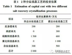

3.2 经济性比较
1) 投资估算。针对第2 节描述的煤化工高盐废水案例,基于图6和图7所示的工艺设计,对2种分盐工艺的投资进行了估算,结果见表1。
从表1可以看出,膜法分盐结晶工艺较热法分盐结晶工艺的投资增加了约30%。
这主要是因为膜法分盐结晶工艺比热法分盐结晶工艺多出了纳滤单元和氯化钠结晶单元,系统更为复杂。
但膜法分盐结晶工艺经过纳滤将原水中的硫酸钠截留分离后,纳滤产水浓度较低,采用成本较低的反渗透膜过程实现了浓缩,降低了氯化钠结晶单元的蒸发量。
另外由于膜法分盐结晶工艺的硫酸钠结晶器是一个低温结晶器,没有水的相变发生,传热负荷更小,材质要求更低,因此要较热法分盐结晶工艺硫酸钠结晶器投资低得多。

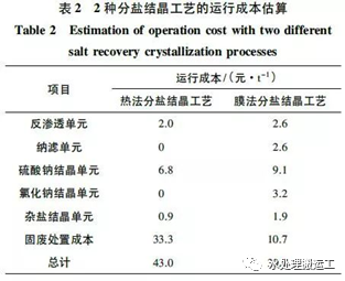

2) 运行成本估算。一个实际的高盐废水分盐结晶零排放系统的运行成本需要考虑各组成单元的运行成本、杂盐固废的处置成本以及结晶盐产品的收益。
由于结晶盐产品的实际收益难以确定,且通常比例较小。基于此,对图6和图7s所示的2种分盐结晶工艺的运行成本进行了估算,结果见表2。
从表2可以看出,如果不考虑固废处置成本,热法分盐结晶工艺的吨水运行成本为9.7元,膜法分盐结晶工艺的吨水运行成本为19.4元,这主要是因为硫酸钠低温结晶过程消耗了额外的制冷能耗。
考虑杂盐固废的处置成本为1000元/t 时,热法和膜法分盐结晶工艺的吨水综合运行成本分别为43.0元和30.1元。
膜法分盐结晶工艺由于具有更高的结晶盐产品回收率,大幅减少了固废处置成本,使得总运行成本较热法分盐结晶工艺降低了30%。
综合考虑投资和运行成本,如果用膜法分盐结晶工艺取代热法分盐结晶工艺,投资增加600万元,每年按8000h运行时间计算,节省的运行费用约为310万元,静态投资回收期约为1.9年,此时膜法分盐结晶工艺有一定技术经济优势。
如果杂盐固废的处置成本达到3000元/t,那么采用膜法分盐结晶工艺取代热法分盐结晶工艺每年节省的运行费用约为1400万元,静态投资回收期则缩短为0.4年,此时膜法分盐结晶工艺的技术经济优势十分明显。
