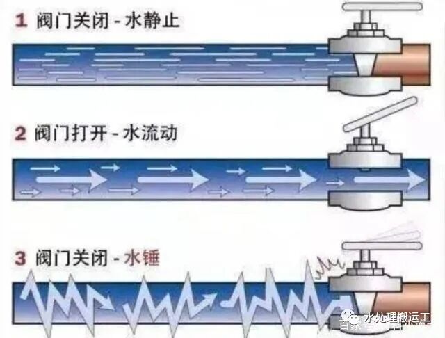

一、什么是水锤
水锤是在突然停电或者在阀门关闭太快时,由于压力水流的惯性,产生水流冲击波,就象锤子敲打一样,所以叫水锤。
泵站水锤有启动水锤、关阀水锤和停泵水锤(由于突然停电等原因形成的)前两种水锤在正常操作程序下,不会引起危及机组安全的问题。后者形成的水锤压力值往往很大,从而酿成事故。

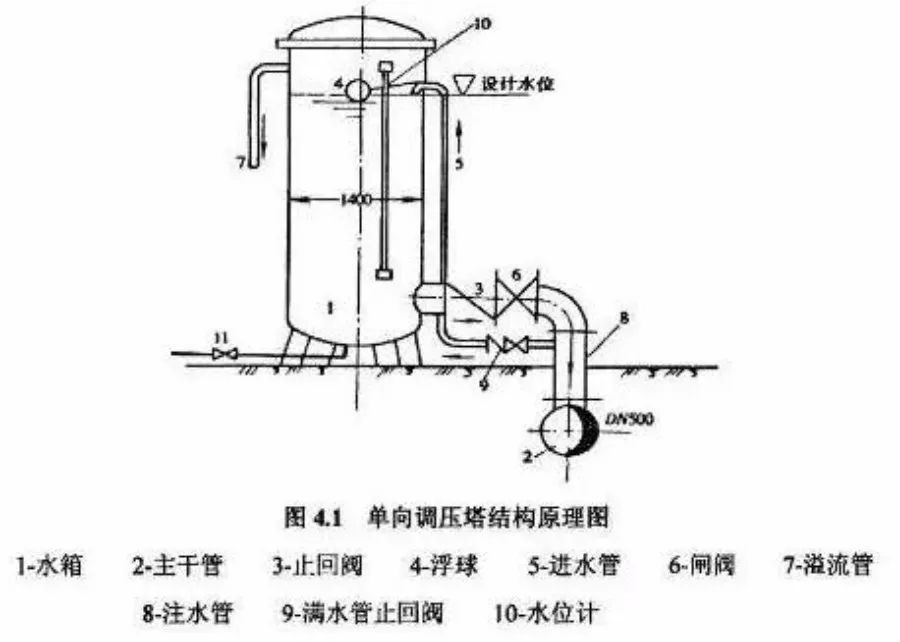

(4)设置单向调压塔
在泵站附近或管道的适当位置修建,单向调压塔的高度低于该处的管道压力。 当管道内压力低于塔内水位时,调压塔向管道补水,防止水柱拉断,避免弥合水锤。 但其对停泵水锤以外的水锤如关阀水锤的降压作用有限。
此外单向调压塔采用的单向阀的性能要绝对可靠,一旦该阀门失灵,可能导致发生较大的水锤。
