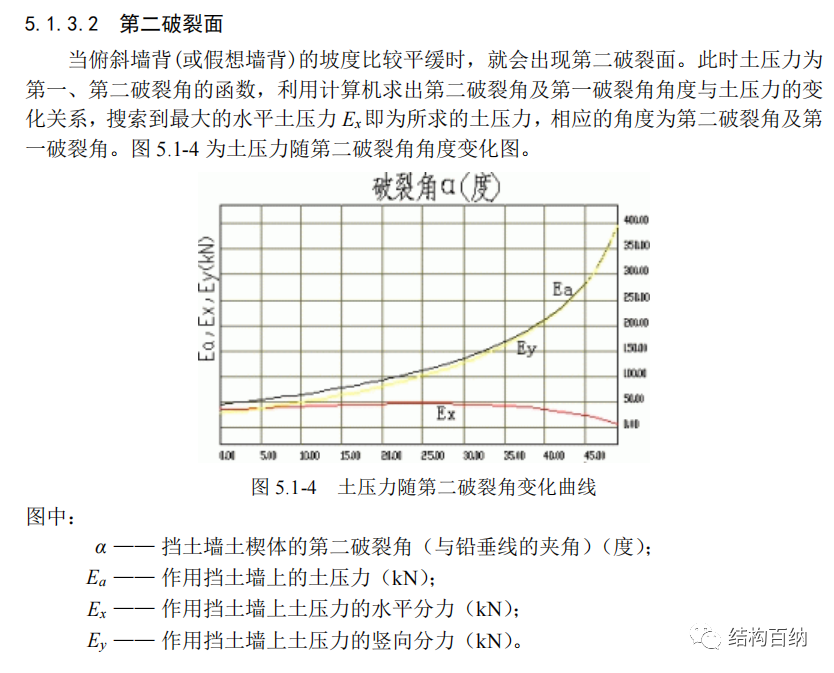

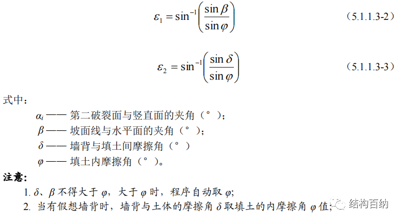

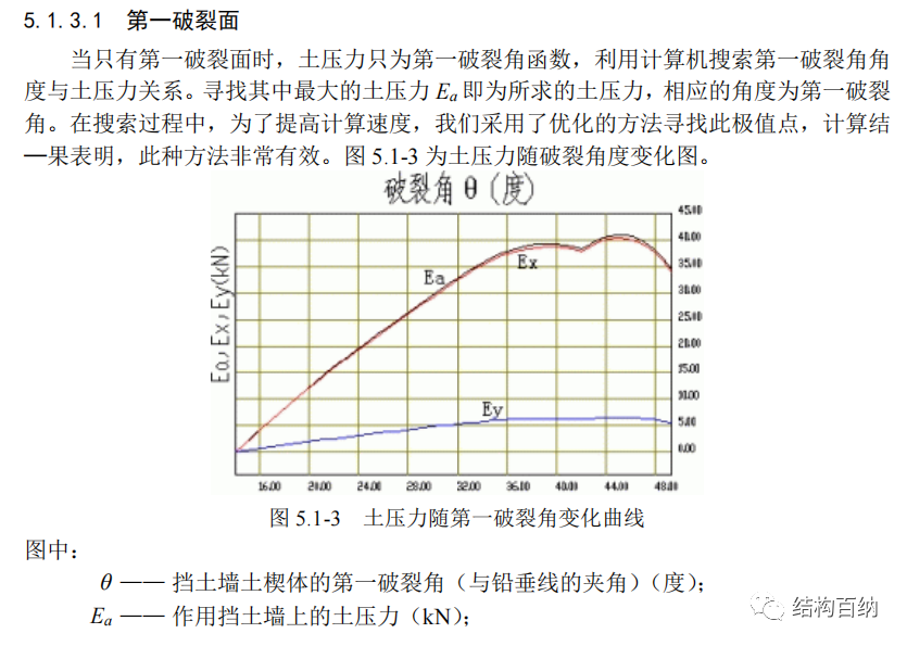

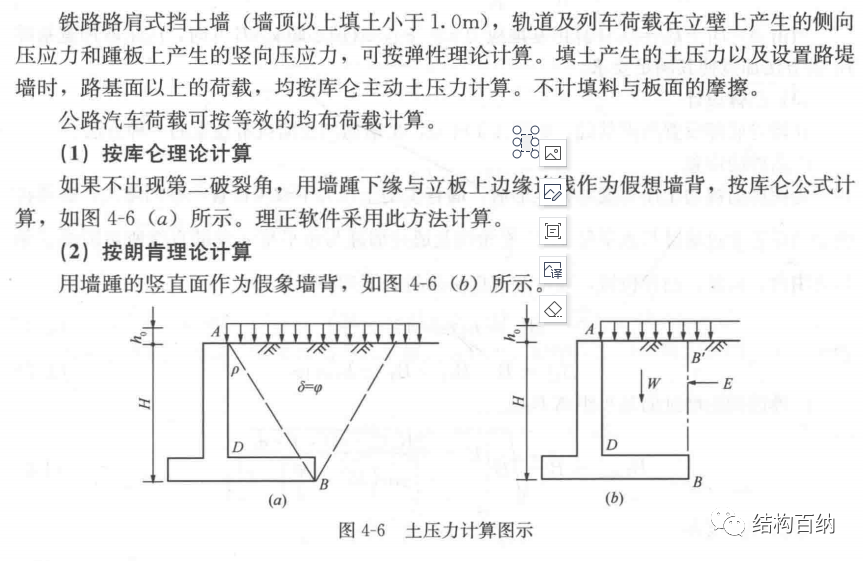

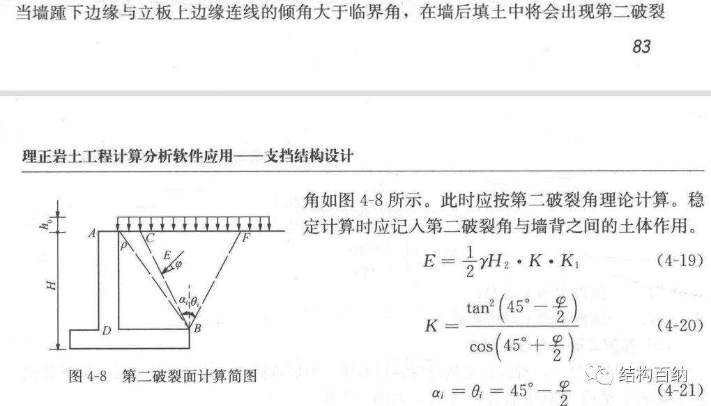

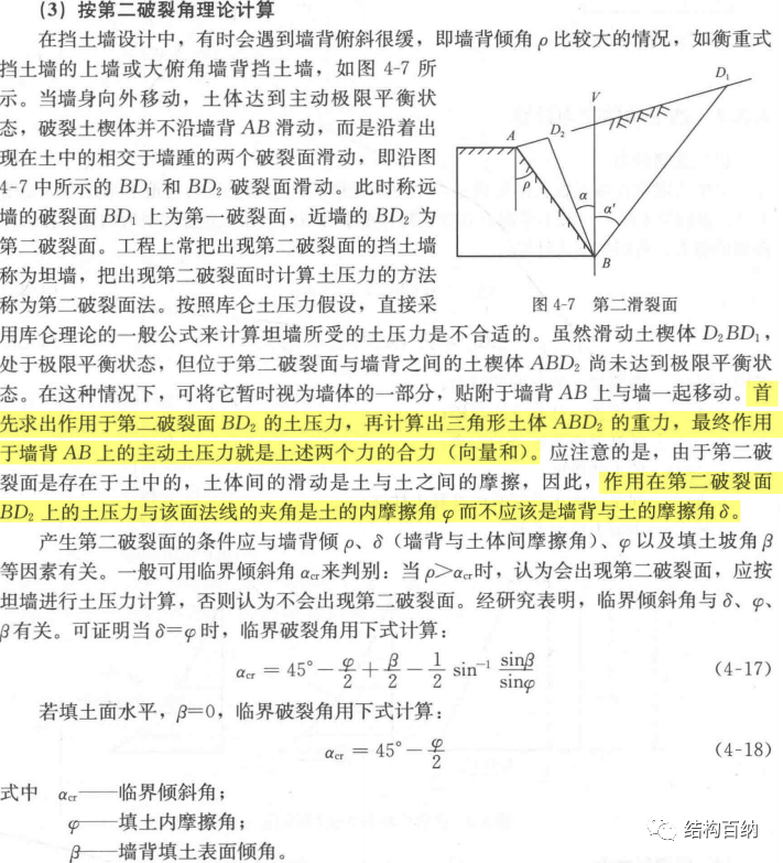

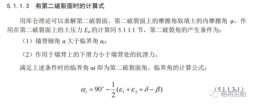

总结:
理正岩土-建坡挡土墙-扶壁式挡土墙,无论扶壁倾角如何大,都未出现第二破裂角。挡土墙设计-铁路行业-扶壁式挡土墙按照上面说明出第二破裂角。两者算出来的主动土压力差别较大。
知识点:理正挡土墙-第二破裂角
