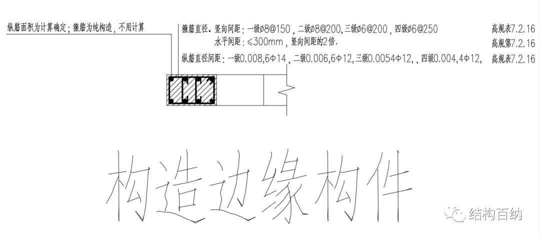

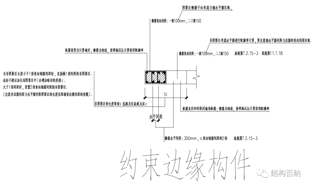

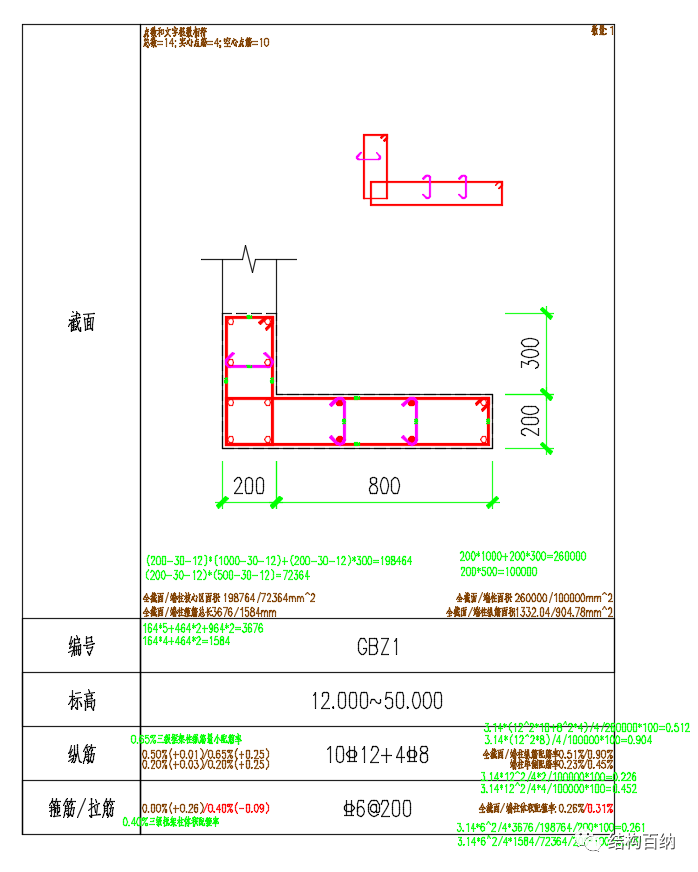

知识点:剪力墙墙身、墙柱总结
剪力墙墙柱超筋
