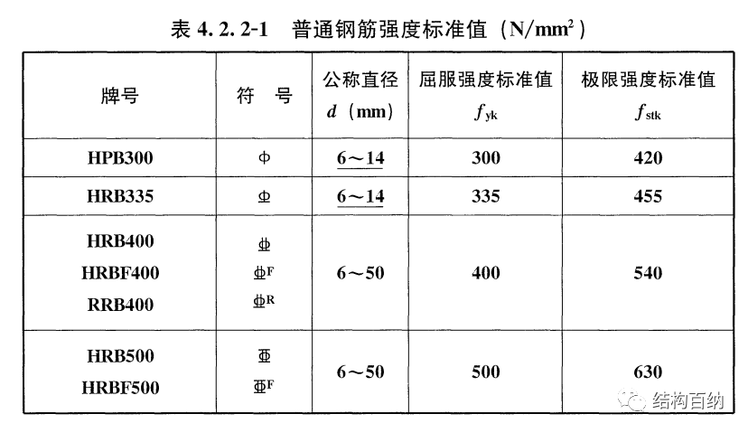

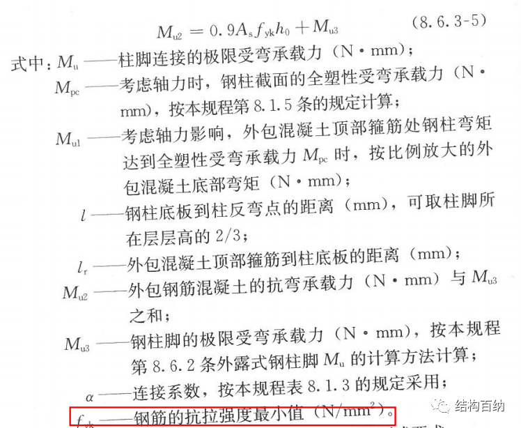

《高层民用建筑钢结构技术规程》第8.6.3-5公式:
 《混凝土结构设计规范》GB50010-2010(2015年版)
按照符号对应的话,钢筋的抗拉强度最小值应是屈服强度标准值。

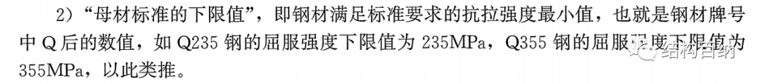

《钢结构设计标准理解与应用》
知识点:抗拉强度最小值
螺栓钢材的抗拉强度最小值
