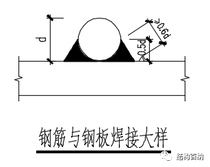

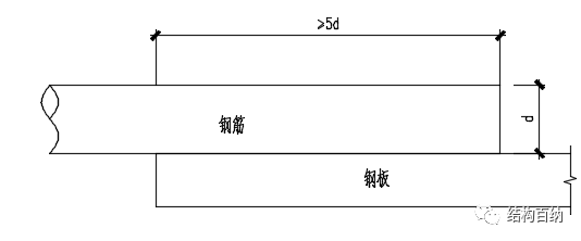

钢筋与钢板焊接大样
发布于:2023-01-20 14:40:20 来自:建筑结构/钢结构工程 [复制转发]

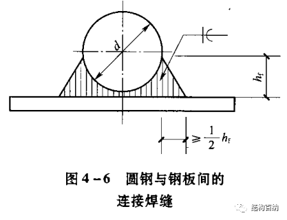

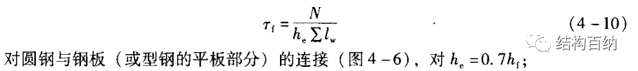

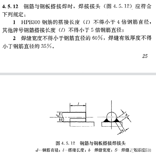

JGJ 18-2012《钢筋焊接及验收规程》
钢结构设计手册
知识点:钢筋与钢板焊接大样
