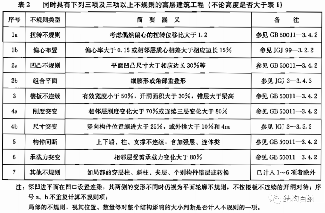

《超限高层建筑工程抗震设防专项审查技术要点》(建质[2015]67号)将局部穿层柱作为判断结构是否超限的一个不规则项。

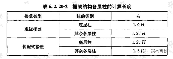

《混凝土结构设计规范》(GB50010-2010)6.2.20条第二款规定了现浇混凝土柱的相关计算长度系数。
一般多层房屋中梁柱为刚接的框架结构,各层柱的计算长度l0可按表6.2.20—2取用。
在工程项目设计中,各主要框架柱构件所采用的计算长度确定方法基本按照规范规定取用。但对于跨层柱且在所跨楼层受有限约束或不受约束的情形,则需要特别予以关注。如果仅按跨层柱上下端有完整锚固层的高度来确定其计算长度而不考虑中间部分约束,则该计算长度通常比较长。若此时该计算长度偏长,其计算结果可能不经济。当然也存在按柱上下完整锚固端确定的计算长度偏小的可能,带来不安全的结果。因此,需要对该类柱作专门分析以确定其计算长度。根据有关规范的规定及已有的工程实例,可以利用屈曲分析来求跨层柱的计算长度。

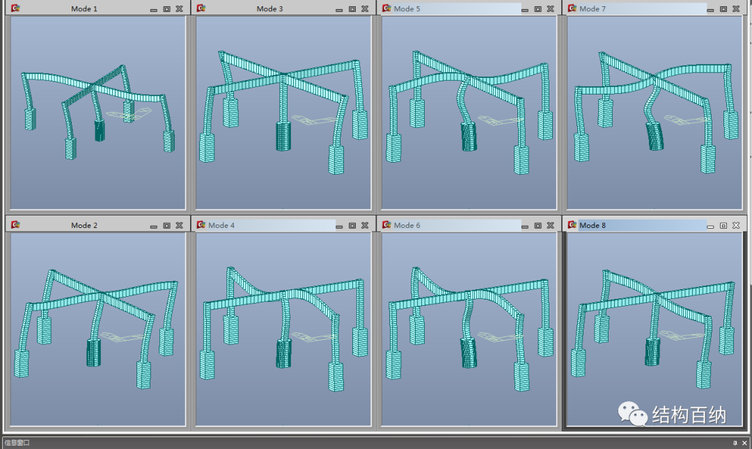

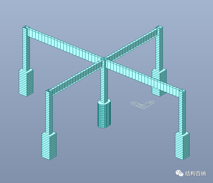

1.4. 清河站桥墩上立柱屈曲分析
清河站桥墩上立柱分析,
图1桥墩上立柱模型
图1桥墩上立柱屈曲分析模态
Midas屈曲分析特征值:
恒载在轴力=5439.4KN、活载在轴力=2107.0KN
Pcr=5439.4+454.008*2107.0=962034.256KN
反算有效计算长度系数:
图片 图片
=3.14/12*(8642739828889720*10^(-9)/962034.256)^0.5=0.784
则可以按照0.78的计算长度系数代入设计软件进行计算。
