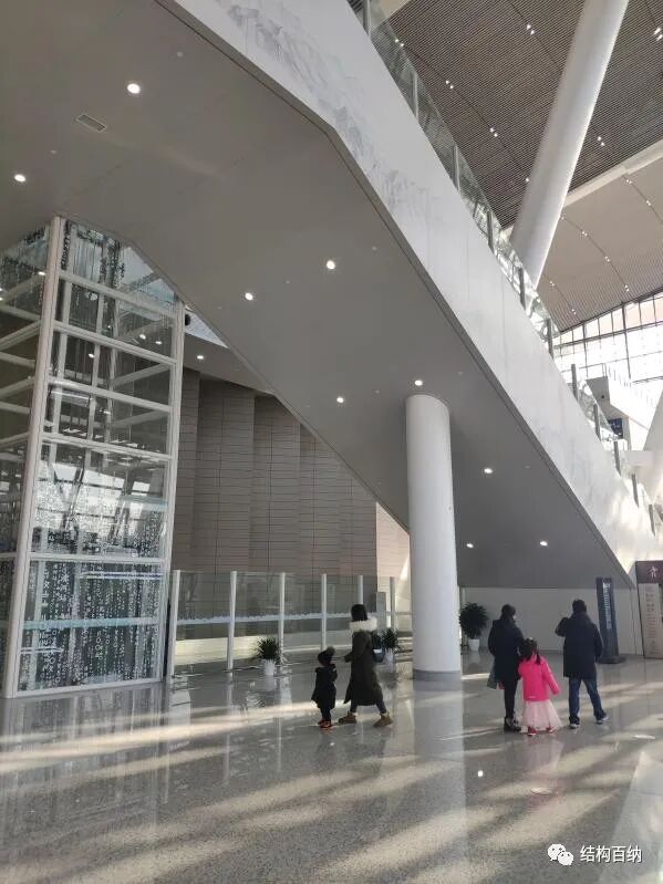

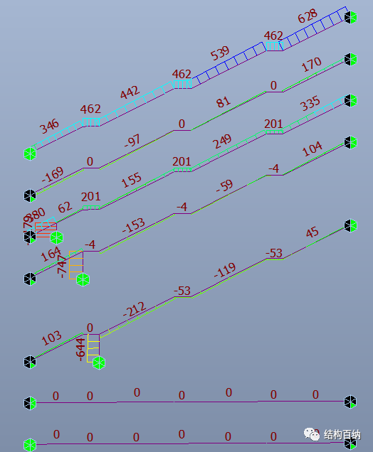

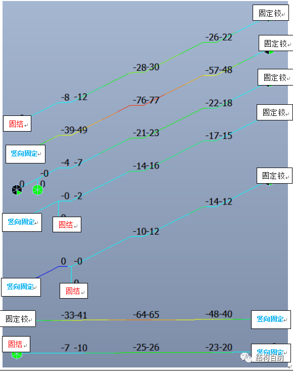

恒载9KN/m,活载4.5KN/m,平面投影23m,梯梁300X1200,梯柱400X400,C30
1.0D+1.0L 位移
从上图可以看出:(1)第2和第6位移最大,其边界均为两端铰接,77mm和65mm的差别主要是因为第2种梯梁倾斜自重更大。(2)第3、4、5位移比第1种都小,第3种梯柱距离下支座水平距离只有1.9m,其位移也比第1种的一端固结,一端铰接位移要小。

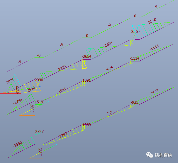

1.3D+1.5L 弯矩图

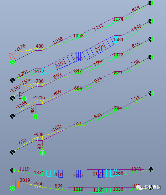

1.3D+1.5L 轴力图
从图上可以看出,如第3种,当中间梯柱越靠近下支座时,梯梁中会产生拉力,注意钢筋连接不能采用搭接。

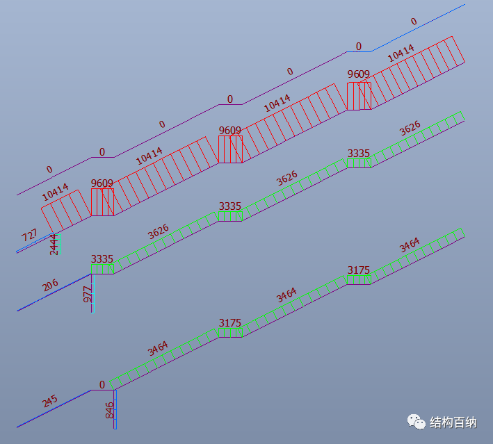

第2、3、4、5种上支座水平位移50mm弯矩图和轴力图
从上图可以看出,把下支座设置为水平滑动端,当上支座产生水平位移时,若有中间梯柱时,则梯梁和梯柱会产生远超恒活工况下的轴力和弯矩,不安全。若无中间梯柱,可实现滑动假设。

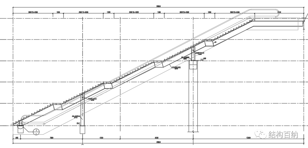

总结:(1)大跨度楼梯,要求建筑中间设梯柱,靠近下支座处梯下空间狭窄建筑可封堵设置为保洁杂物间;(2)当楼梯需要设置一端滑动时,建议设置为上滑动,梁上挑牛腿解决并设置防脱落装置;下端设置为滑动,还易被杂物和建筑面层堵住。

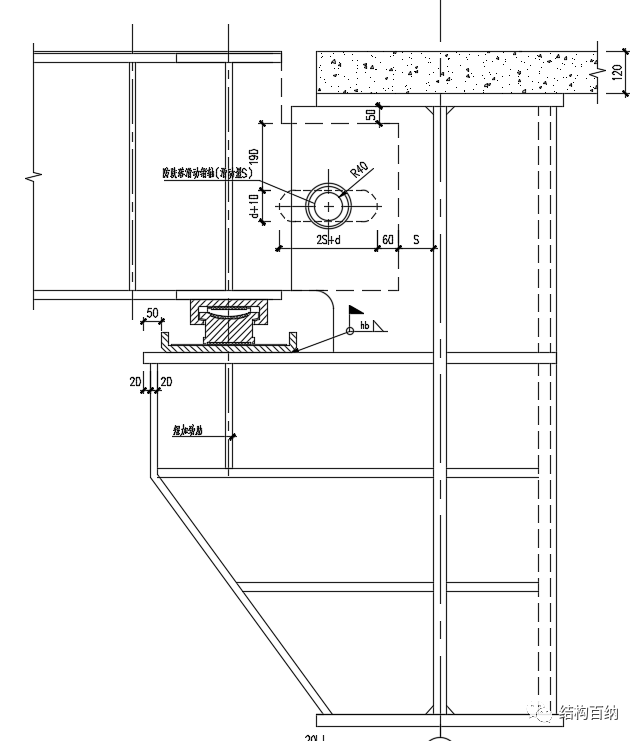

钢管混凝土柱与混凝土连接节点示例
石家庄东站站台雨棚节点 在钢牛腿上下翼缘的根部,即型钢混凝土柱外皮的位置设置竖向肋板,高度150mm,厚度50mm,其侧面根据梁纵筋的排布在工厂内焊上相应数量的机械连接套筒。为了使梁纵筋的力实现有效传递,分别在对应梁上、下最外排套筒的高度设置30mm厚的水平肋板,相应圆钢管柱内也要设置30mm厚的水平内隔板。根据混凝土梁内力包络图可知,钢牛腿上翼缘受拉,圆钢管柱内相应位置也应该设置水平内隔板,但是由于此内隔板与其上排的内隔板间距太近,两隔板间混凝土很难浇实,因此把此内隔板下移至距离上排套筒隔板200mm的位置。另外由于50mm厚竖肋板承受的由钢筋传来的侧向力很大,因此在竖肋板中心位置,在其与圆钢管柱之间增加一道竖向加劲肋,厚度同钢牛腿腹板厚度为30mm。
