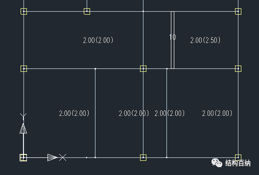

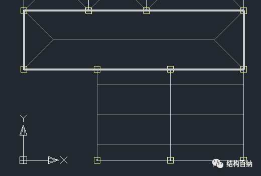

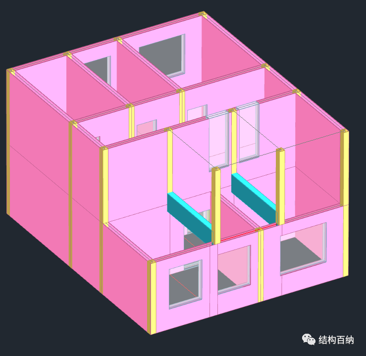

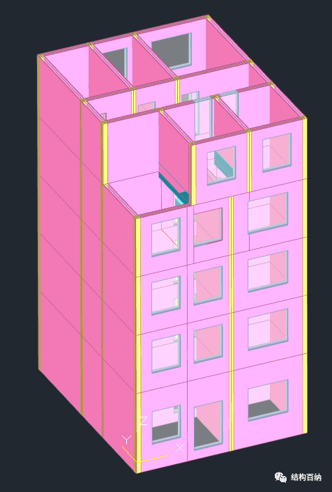

某5层砌体,4层顶设置240*800反梁托5层墙体。
建模方式:结构体系-底框结构、底框层数-4。

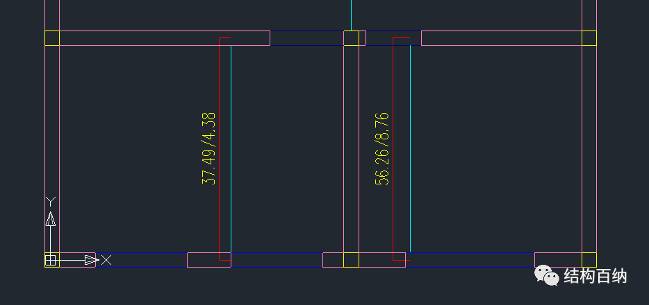

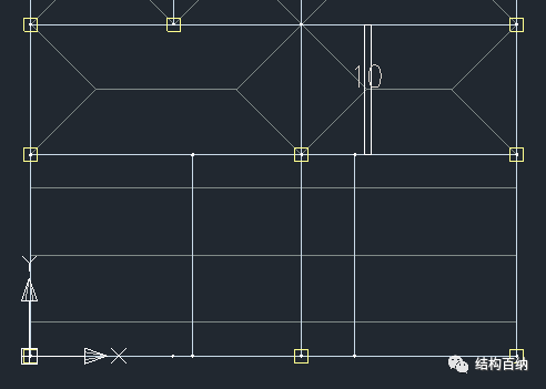

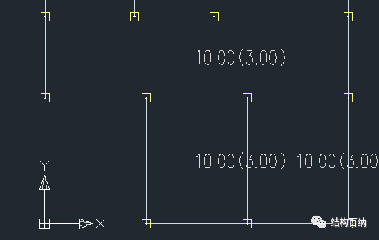

墙梁顶层恒荷载
板厚120mm
墙梁顶层活荷载
0.24*22*3.3+10*2.92/2+0.12*25*2.92/2=36.404kN/m ≈37.49
0.24*22*3.3+10*5.84/2+0.12*25*5.84/2=55.384kN/m≈56.26
3*2.92/2=4.38kN/m
3*5.84/2=8.76kN/m
托梁本层恒+托梁自重
板厚120,240*800
托梁本层活荷载
0.10*25*4.88/2+2*4.88/2+0.24*0.8*25=15.78kN/m
0.10*25*3.88/2+2*3.88/2+0.24*0.8*25=13.53kN/m
2*4.88/2=4.88kN/m
2*3.88/2=3.88kN/m

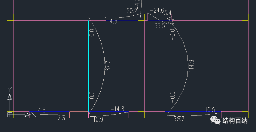

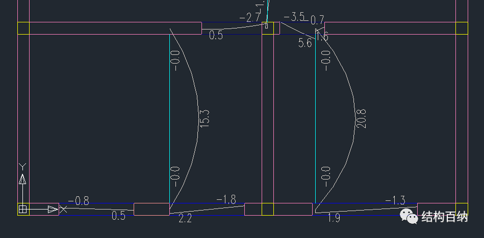

恒载弯矩
活载弯矩
1/8*3.63^2*(15.78+1*37.49)=87.74
1/8*3.63^2*(13.53+1*56.26)=114.95
1/8*3.63^2*(4.38+4.88)=15.25
1/8*3.63^2*(8.76+3.88)=20.82

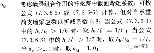

a=0
hb=0.8
l0=min(3.63,1.1*(3.63-0.24))
   =3.63
1.0*(1.7*0.85/3.63-0.03)
=0.368
软件未考虑,原因未知
总结:
(1)砌体结构局部混凝土梁托上部砌体墙,需定义为“底框结构”方能正确计算;
(2)软件未考虑托梁跨中截面弯矩系数折减,偏保守。
